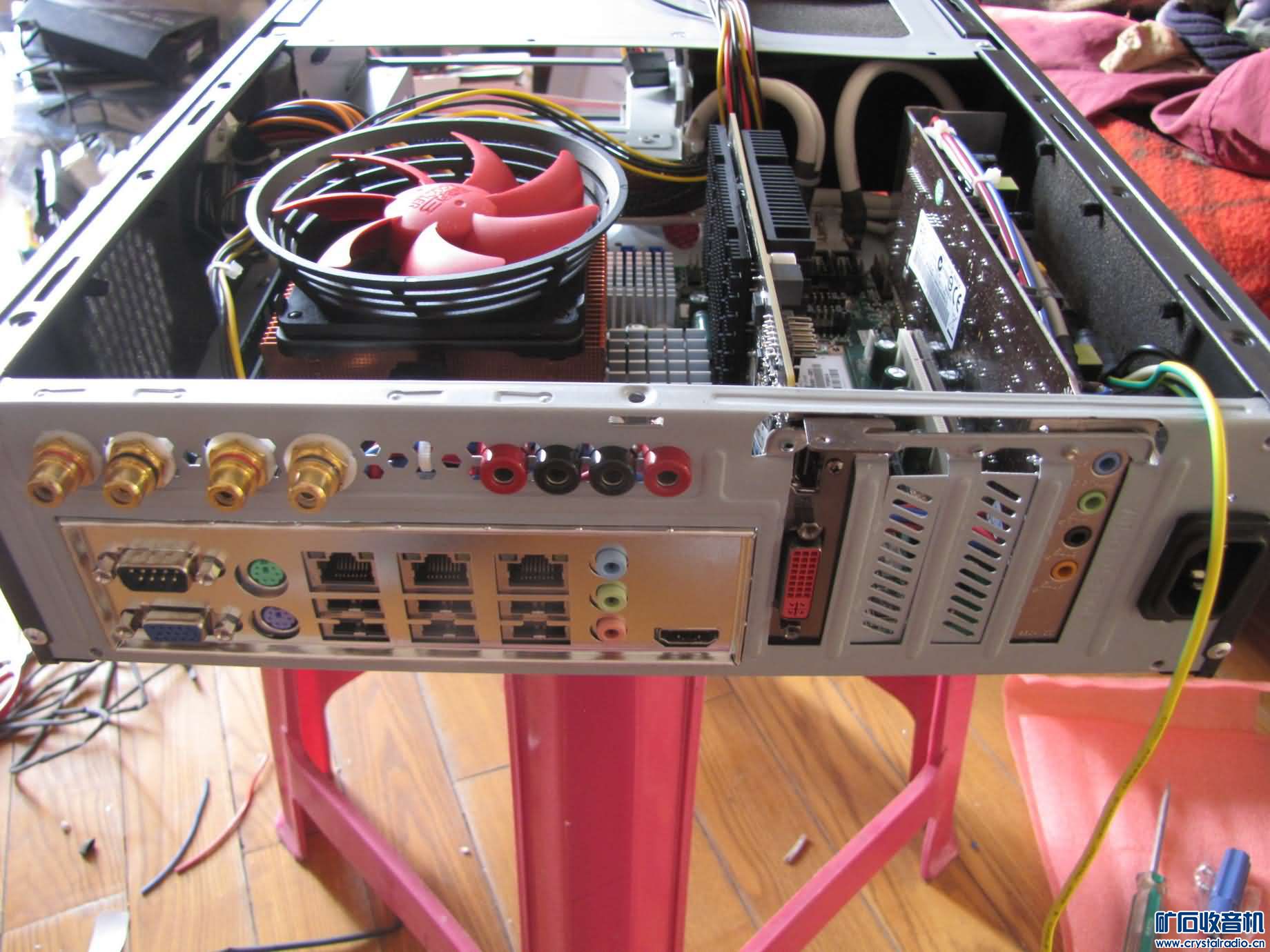

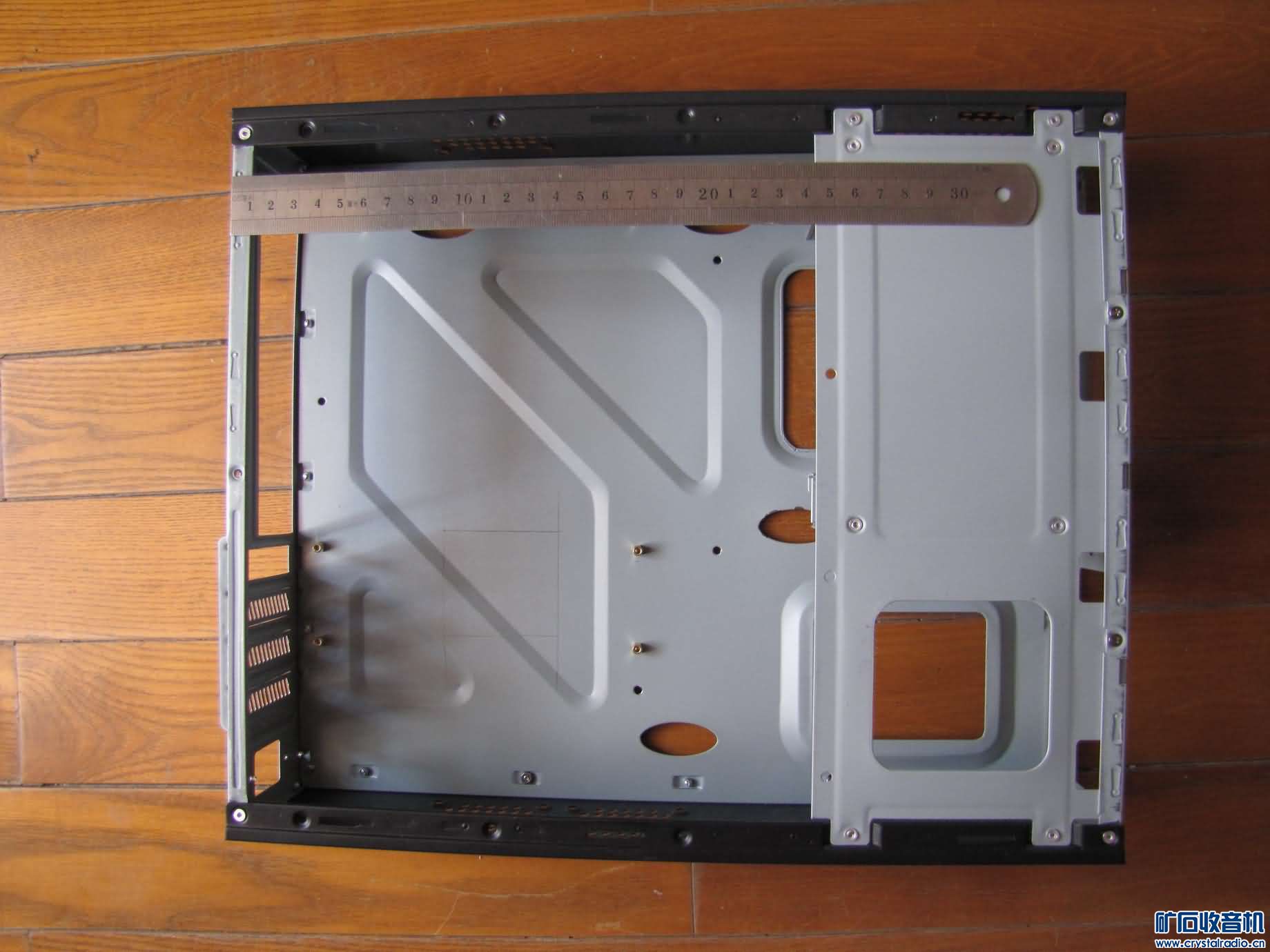

   打造这台机的初衷是想要台客厅机,够用就好!原则一:尽量不花或少花钱;原则二:以手头现有物品来攒机遵循第一原则,静音第二、功耗第三。
开始了:

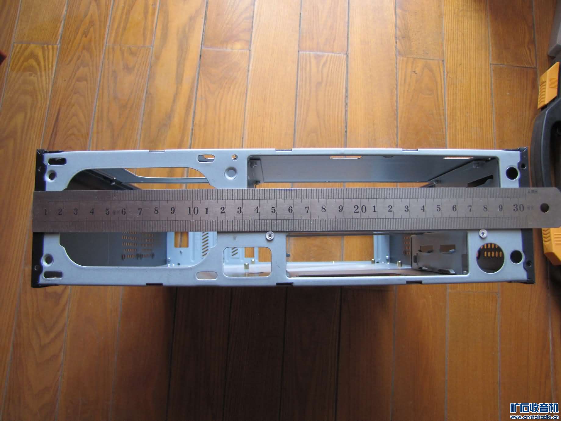

1、机箱——朋友网购(非标准箱——比标准箱要小些),因为没有看清网页介绍造成安装需要DIY,本打算帮他改用的,可朋友到嫌麻烦又买了个新的!(*^__^*) 嘻嘻……50元我收了
机箱的加固和改造——铁皮薄且软的好处就是有力气就好使~\(≧▽≦)/~
121_调整大小.JPG 122_调整大小.JPG 123_调整大小.JPG 124_调整大小.JPG 125_调整大小.JPG 126_调整大小.JPG 127_调整大小.JPG

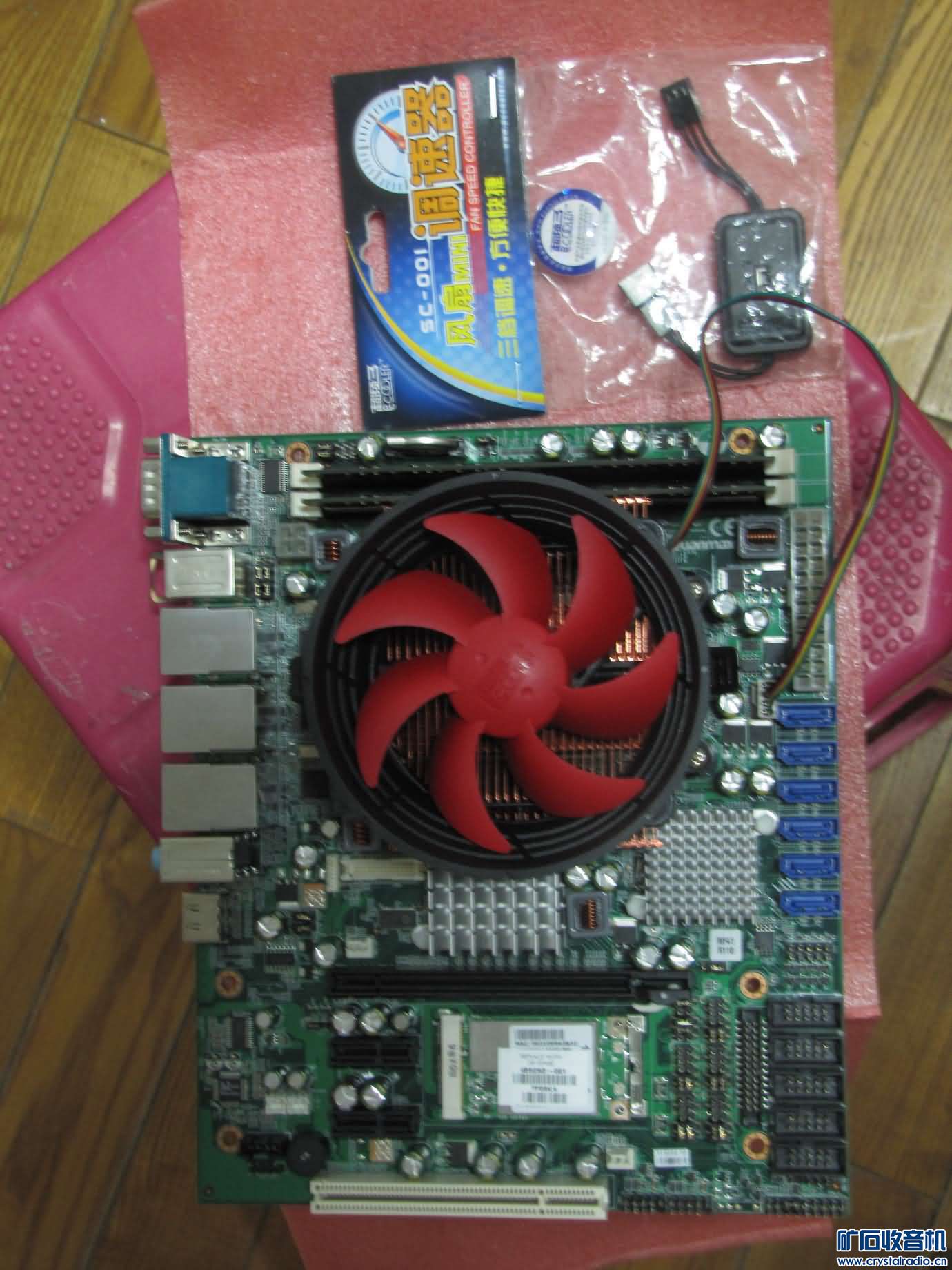

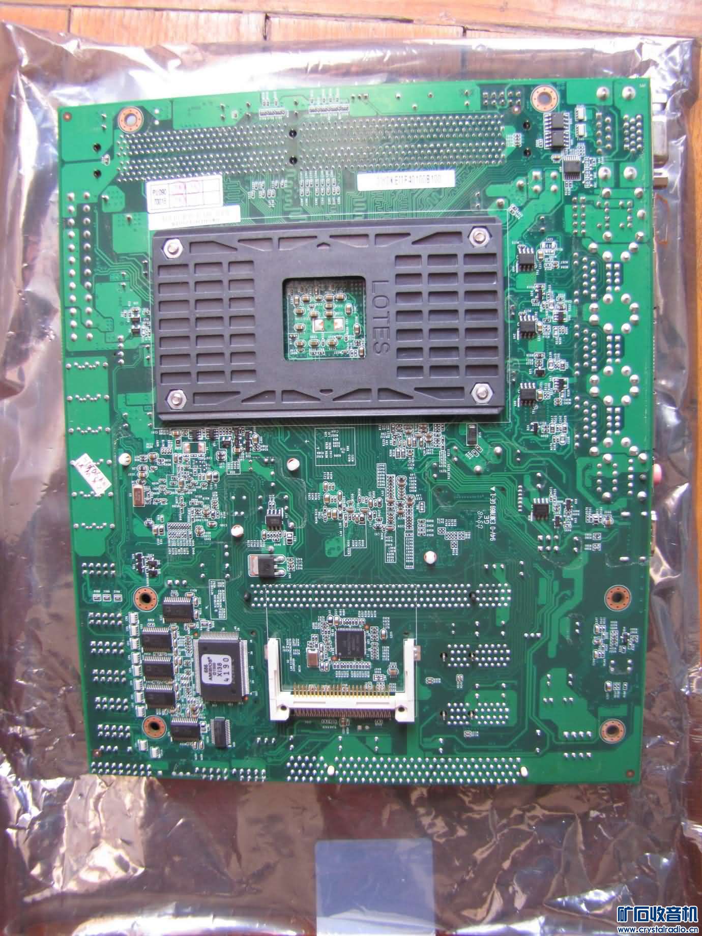

2、主板——X宝购170(手上到有块旧的,网络功能一般),这般做软路由超强悍

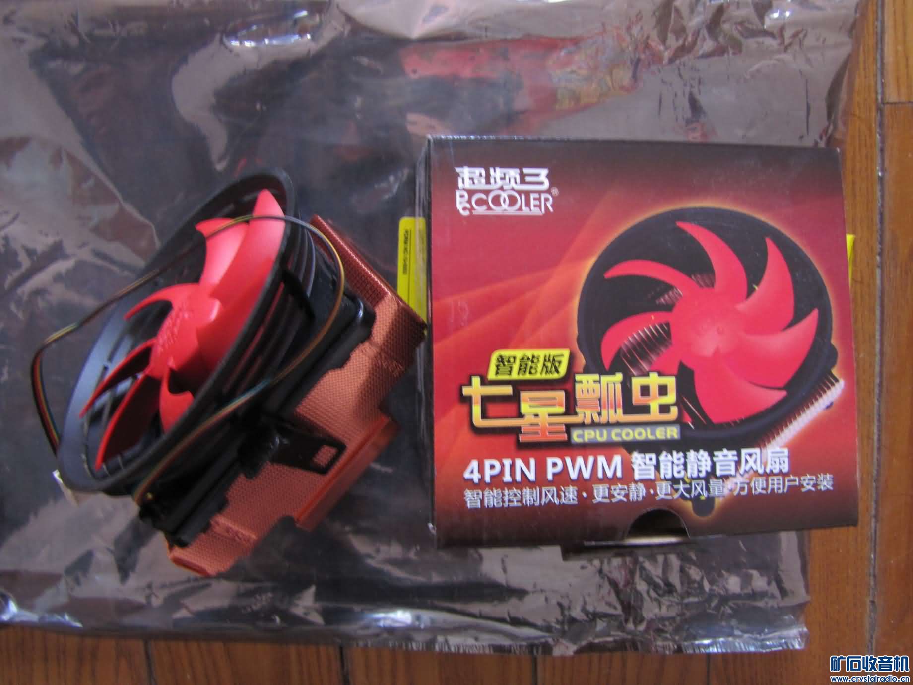

4、U扇——JD购35(手上有的均过大)

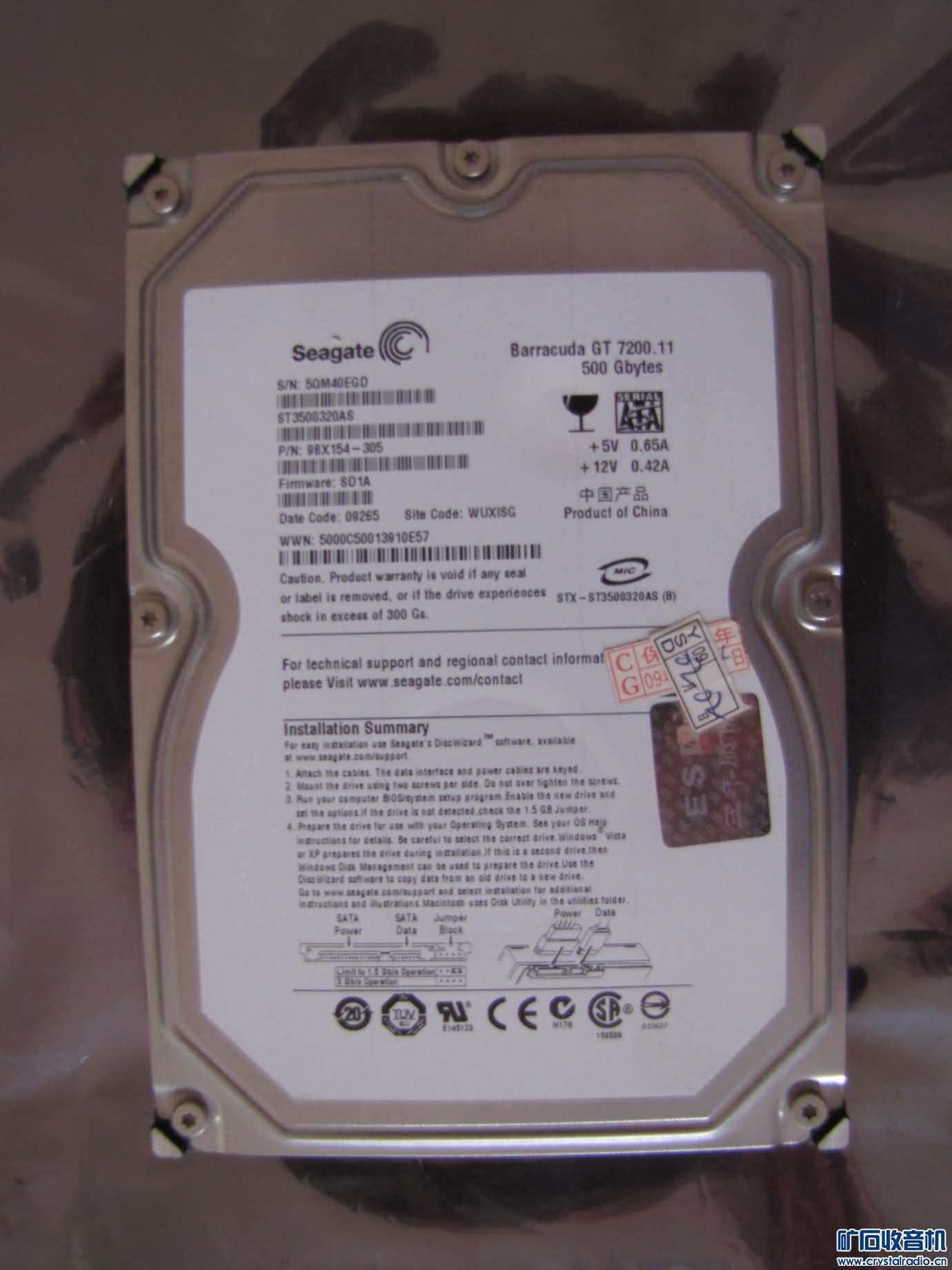

9、硬盘+蓝光DVD
部件差不多了,可以往一起整了

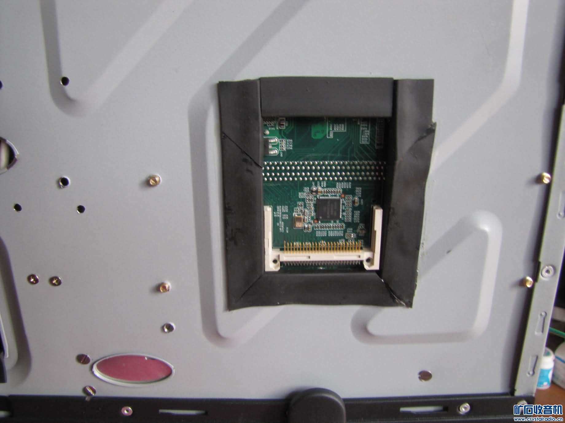

机箱在装入挡板前,细节稍加整整(看出没有啥玄机 ),板底开大口子并包扎好——开口是因为板子后面支持CF卡
装入功放,并在“窟窿口”加装海绵——用来防尘
U扇加入了一款调速器

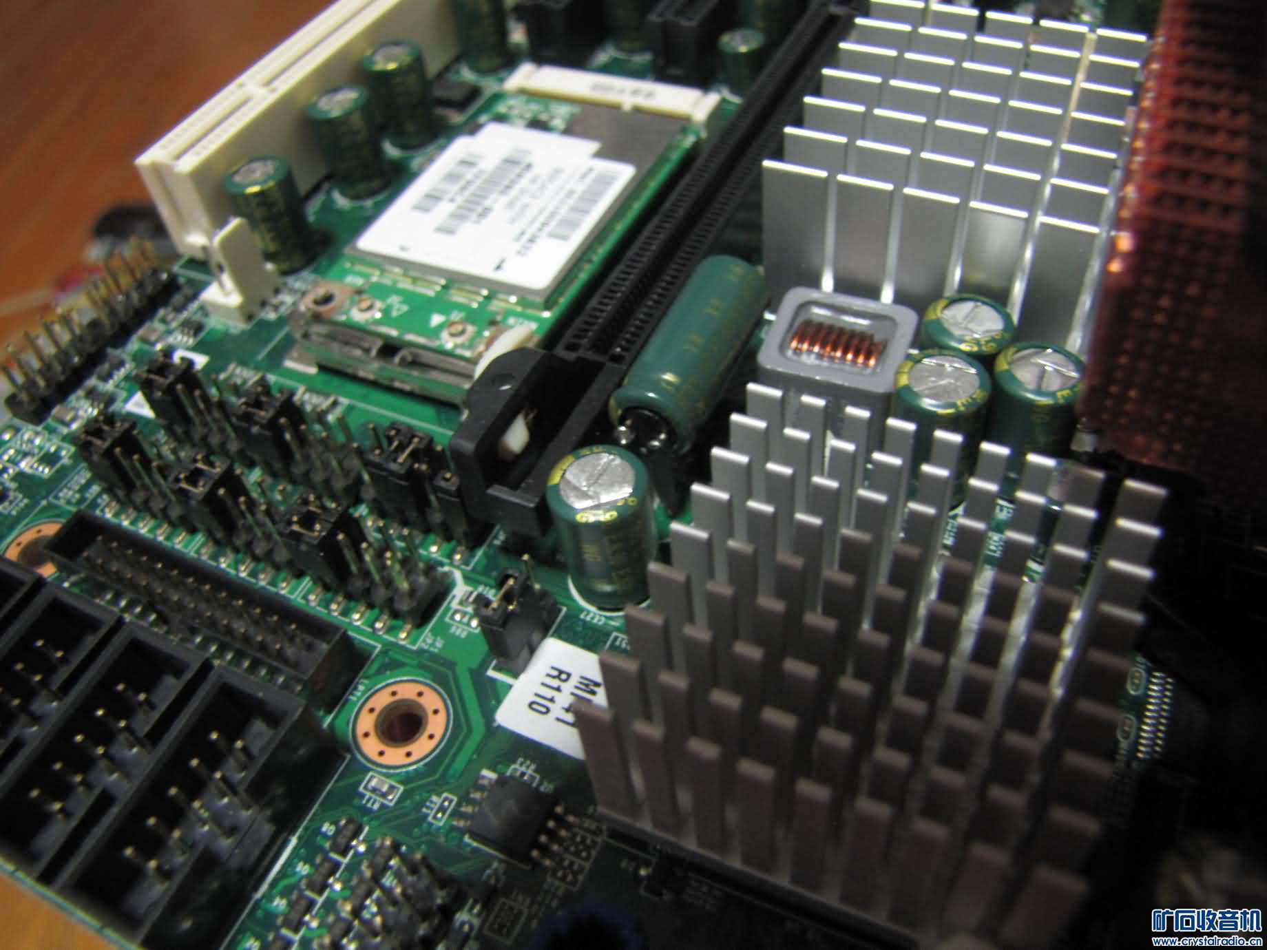

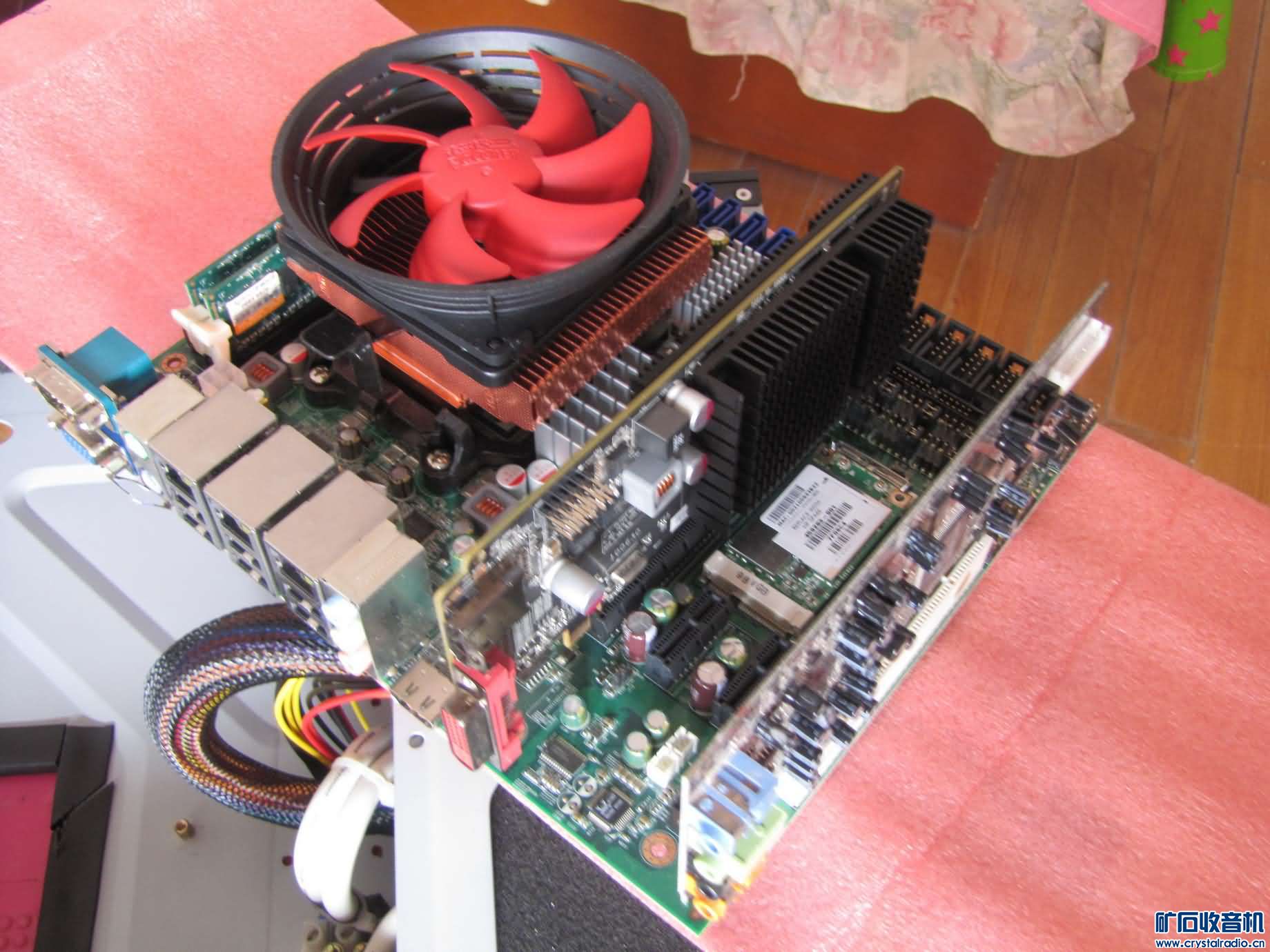

主板插入显卡,有一电容过高,只得拆下并接长引脚再装入

机箱的输入端同样增加了一级EMI
装入挡板的效果,音频输入、输出的端子安装方法一样一样滴
主板插上声卡和显卡(均无挡板),再放入机箱——前面“细节稍加整整”下图中:显卡的位置横梁上有个小凹槽(便于对比只开一处的那张),是来卡住PCB板的
装入后位置的确认要仔细
KO了
 楼主| 发表于 2013-6-11 22:26:08 |

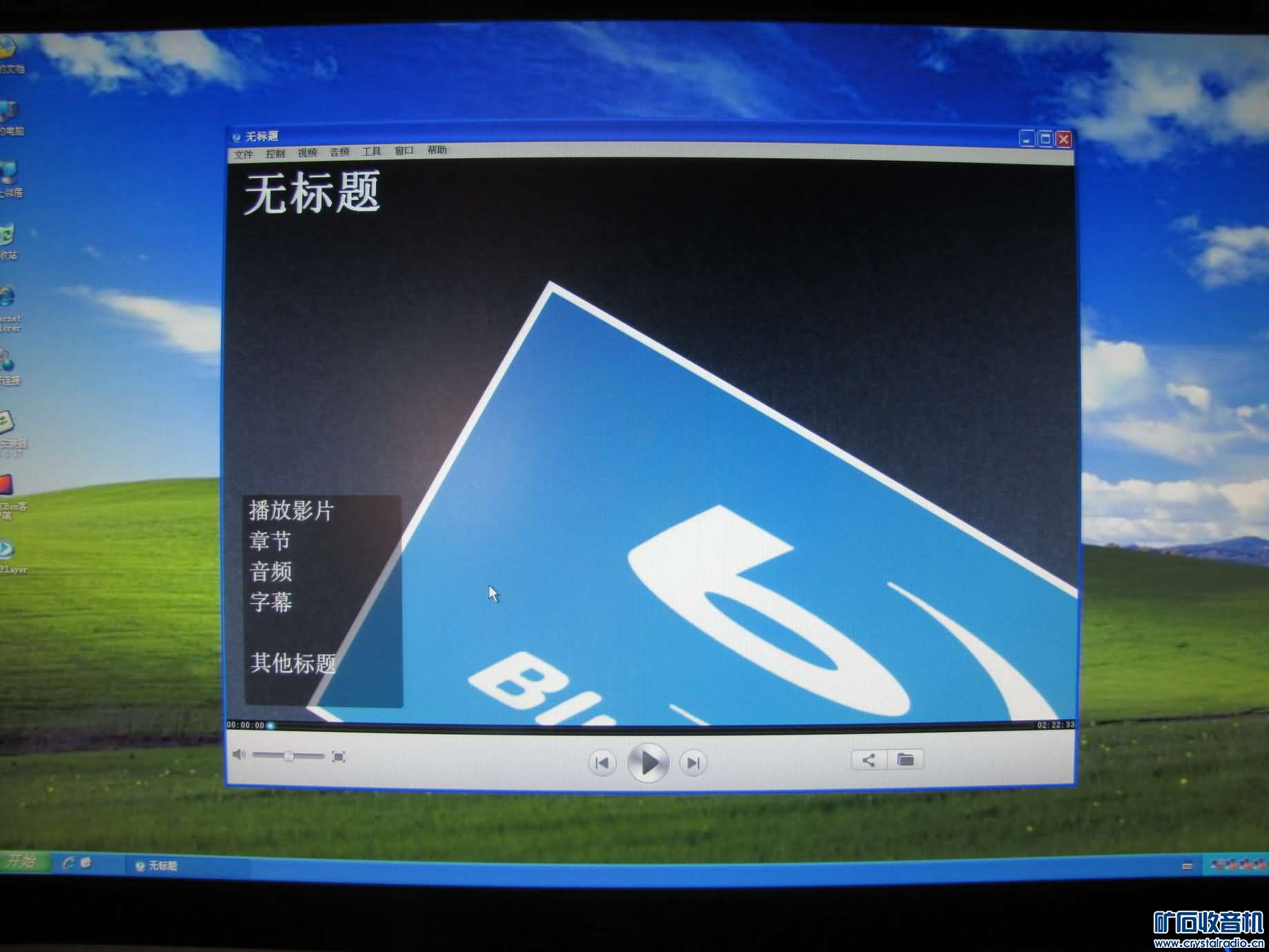

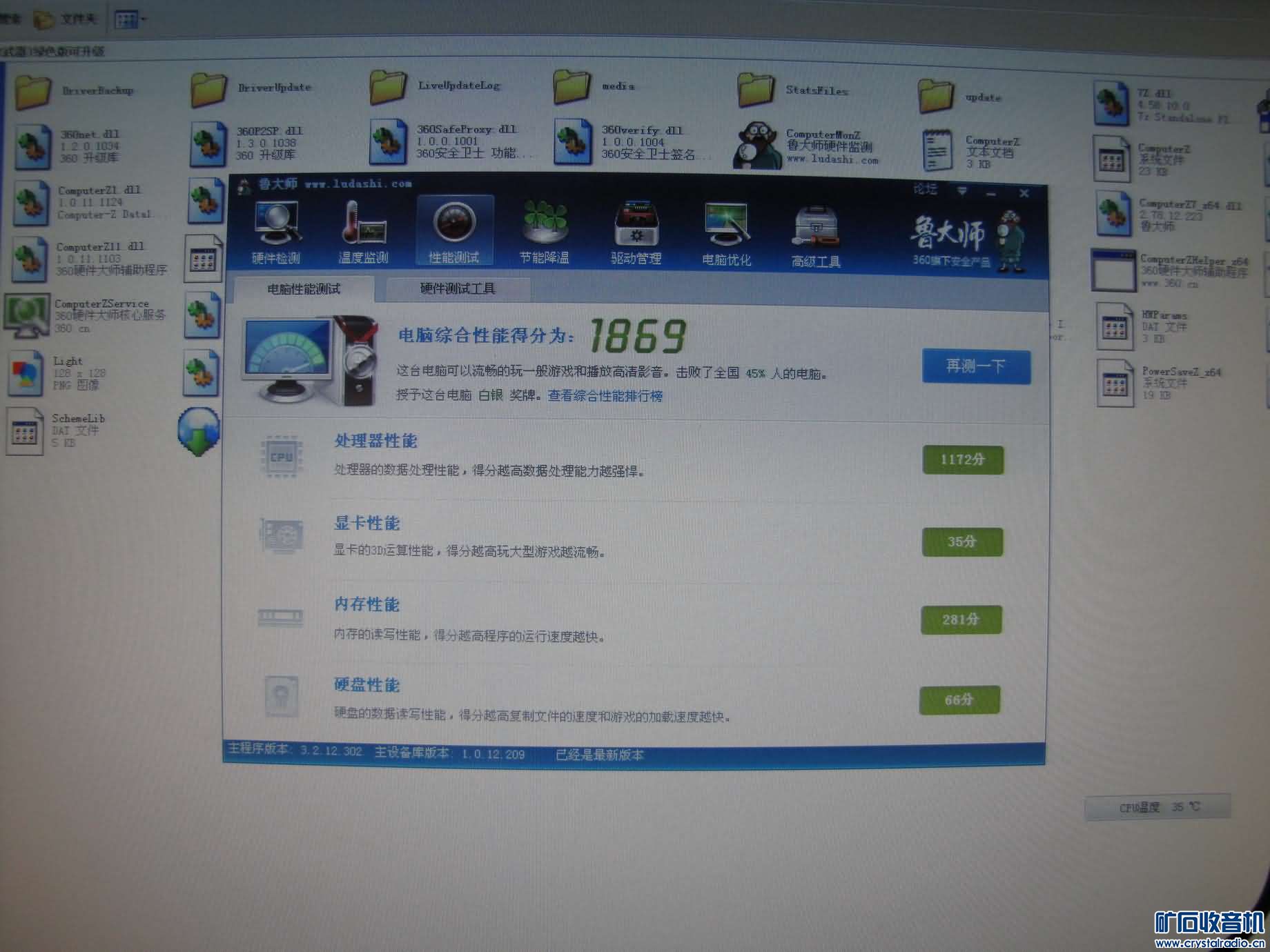

B设置后开始装机
024_调整大小.JPG 025_调整大小.JPG 026_调整大小.JPG 027_调整大小.JPG 028_调整大小.JPG 029_调整大小.JPG
G系统自带驱动性能
更新新驱性能
差不多了放张蓝光休息了
