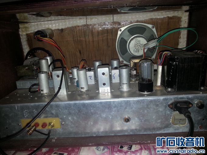

一台调频胆机终于成功

调频波段收台和车机一样的。车机能收到的都能收到。短波灵敏度特高。清晰无干扰。

又看了一遍,学到了不少东西,佩服楼主技术。我做的实验性的FM机也开嗓了,中周用的广州老李的,有几个台效果很好,但还有很多问题要解决,如干扰问题,灵敏度问题等。现在正找合适的机箱,也准备正儿八经做一台调频、调幅机,有问题还得向楼主及各位坛友请教。

祝贺祝贺!调频波段不应该有干扰的。收到台以后,主要是调中放部份。
发表于 2016-1-11 16:14:22 | 显示全部楼层
谢谢,有几个台有较大的嗡嗡声,振荡管我用的是6C11,高放混频用的6N3.短路振荡联嗡声消失,高频头有问题。中周不敢调了,以前买青岛老张的中周被我调乱了。我想重做高频头,之后再微调中周。

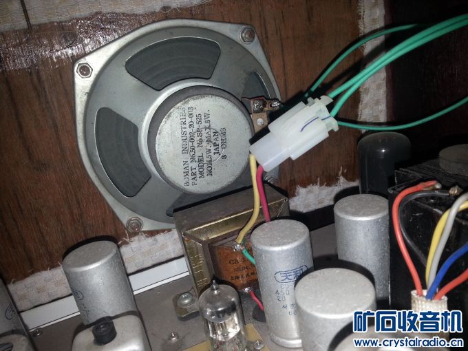

你这个机子的破喇叭该扔了,换一个6寸半或8寸的你看看那是啥效果,总之喇叭越大越好。

我这是小日本五寸八欧喇叭音质不错的啊。

日本的喇叭就是垃圾,还不如国产的老喇叭

恨小日本也对,不买日货、也不用日货从我做起,什么时候是要扔掉。
