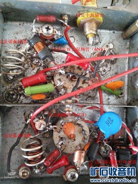

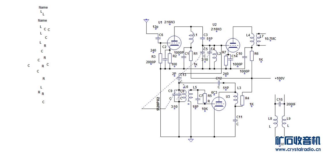

1、制作步骤:先制作线圈,线圈L1用0.64线在3.5MM钻头上绕14圈,绕好后用热宿套管固定.线圈L2用1MM镀银线在8MM钻头上绕4圈,线圈L3用0.38线在3.5MM钻头上绕14圈,绕好后用热宿套管固定,线圈L5用0.51线在3.5MM钻头上反绕3.5圈,L6用1MM镀银线在8MM钻头上绕3.5圈,L8、L9是利用开关电源上的滤波线圈拆下来的。2、元件的选用:电容使用高频的瓷片、瓷管式电容,电阻使用金属膜、炭膜都可以,电容、电阻使用前用数字表测量好,3、高频头装配:我是用15.5X13.5CM白铁皮做的底坐,每边2CM弯成直角,做好后底坐是11.5X9.5CM,振荡管6C3和6N3之间用2CM白铁皮条隔离,当然各位坛友根据自己的实际情况来做,走线要求短而粗,4、高频头的调试:装好后仔细检查后通电,双链可变电容动片拨下两片,实测5\2OP,先调振荡部分,振荡管的2P电容先不接到混频级,用频率表接2P电容测量频率,旋转双链可变电容低端频率应该在98MC左右,高端在120MC左右,调试这部分不能急躁,频率太低或者太高、停振等情况都会出现,我装了三次,不是频率不准就是停振,要找出原因所在,影响频率的原因较多,主要是:C7、L3、原来C7我是用51P的,老是停振,L3原来是绕26圈,振荡管的栅级电压应该在负3-4伏左右,越高说明振荡越强,仔细调整L6的间距和微调电容,直到频率符合要求。第二步调整混频级,混频级主要是将振荡级的频率和调谐回路频率差出10.7MC送到中放,这部分的调谐线圈谐振频率也很重要,我是将振荡频率调好后,把振荡线圈L6拿下来,在将调谐线圈L2套在L5上,调整振荡频率使达到88-108MC,调好后放回原处。为什么要这样调,因为没有扫频仪,下次再谈中放部分的调整,坛友什么其它问题可以问我。共同研究、共同进步!
高频头图纸
高频头图纸
高频头装配实体
高频头装配实体

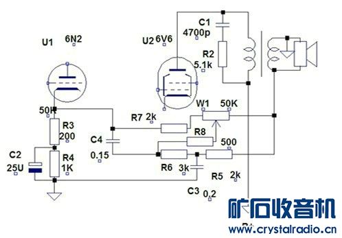

混频线圈的调整方法在169楼已详谈了。就是在保证振荡管正常的情况下。断开振荡级到混频级的2P电容,用频率计测量振荡频率在98.7MC-118.7频率(调整L5的间距和微调电容低端一定要准,高端稍高些无所谓)计接在2P电容端.调整好后.把振荡线圈L6拆下来.注意拆的时候不能动振荡线圈的形状,然后把混频级的调谐线圈套在L5上,调整线圈间距,使频率从88-108MC之间.这样跟踪就基本调好了.同时也保证差频为10.7MC ,至于声音小原因很多,一是高放级要调到最佳的工作状态,我的机子高放级栅级电压是负1伏.二是中放级的调整,因为对声音影响很大,我当时是用这个线路把各中周频率调好后才装高频头的. 20090612_801972fed30226ea498bH44FU76Pk4CG.jpg 也是买张老师傅的中周,在调整时发现鉴频中周初级怎么也调不到10.7MC,终始在9.3左右,发消息给张老师也没回,我就把鉴频中周初级线圈拆了4圈,(蜂房式)这时调整到了10.7MC,很高兴.三是中放管各级的工作状态,要调到最佳,我当时调整时是把第一中放阴级电阻短路,直接接地,声音变大好多,等调好后,阴级电阻在接上.不然增益会过高.四是功放级,功放级调整要保证不失真,音调部分我是用这个线路. 556_副本_副本.jpg
