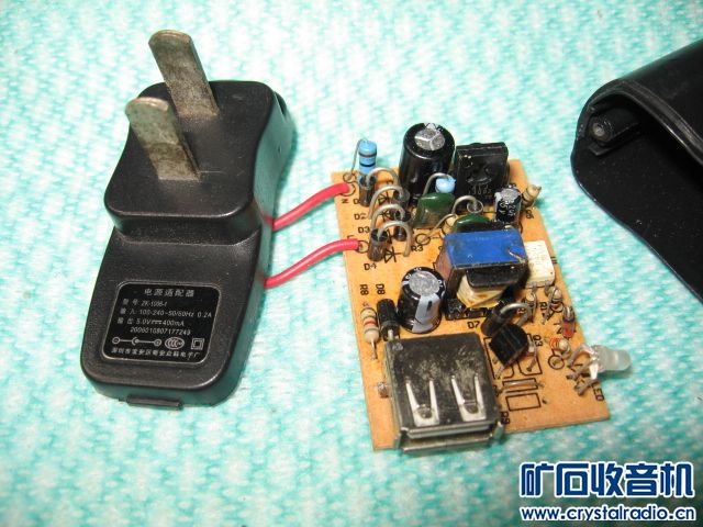

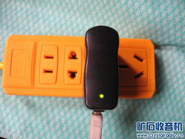

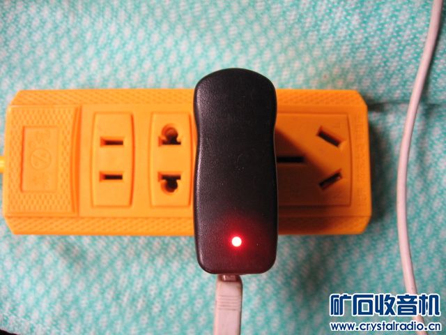

xiaominyongguo 发表于 2015-2-25 07:19
5v转灯的充电器是自己做的吗?
不是,是成品来的,MP3之类的东西配来的。
用在自己改的夜灯刚好,夜灯电流小,算是直通的了。
改的夜灯在这 http://www.crystalradio.cn/thread-638204-1-1.html

镍氢电池没有锂电池普及,另外利用原来的简易充电电路会造成一定的危险。

恩 我看你的电池好像是手机用的电池 这种电池一般是自带保护板的 所以2块钱可以省

我用的是废弃的18650电池充电器板子 放进手电筒里(充电台灯)可直接插220V充电 还有自动转灯

手机电池保护板具有放电保护功能,不一定有充电保护功能(有的带),所以要用4.2伏带转灯的充电器,用5伏的充电器还得花2元。哈哈。
