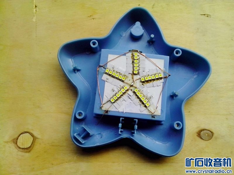

今天给摩托车DIY透镜大灯失败,打算把透镜扔床底,看到床底有电池漏液坏掉的小夜灯,以前是用5号电池给小灯泡供电,既然今天没成就要不就废物利用,用废物修理废物,构思了下继续翻箱底,找出有短路的LED灯带,容量有问题的旧手机电池。。。
先上坏掉的小夜灯。

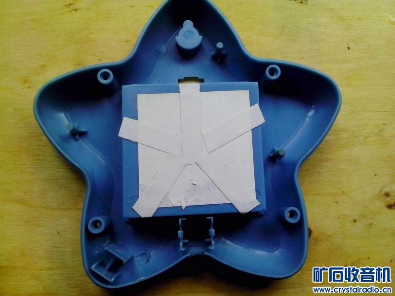

把内部原来的小卤素灯和电线,电池触片什么的给拆了。
按五角形状,先给夜灯底座贴上双面胶备用
下面是断路的LED灯带,把透明塑料层去除,去除LED备用。
把LED一个一个剪出来,直接粘到双面胶纸上
剥取网线一段,把LED都焊接起来,由于使用锂电池,电压3.7V-4.2V,于是把所有LED都并联起来
整整60个LED,每个电流预算20mA,用30个就600ma,电压大概在3.6V,小电流没必要恒流,估算了下,串个1-2欧姆的电阻就OK,于是箱底找到个2.2欧姆的电池,还有miniUSB插座,还在废板子拆了个二极管备用。

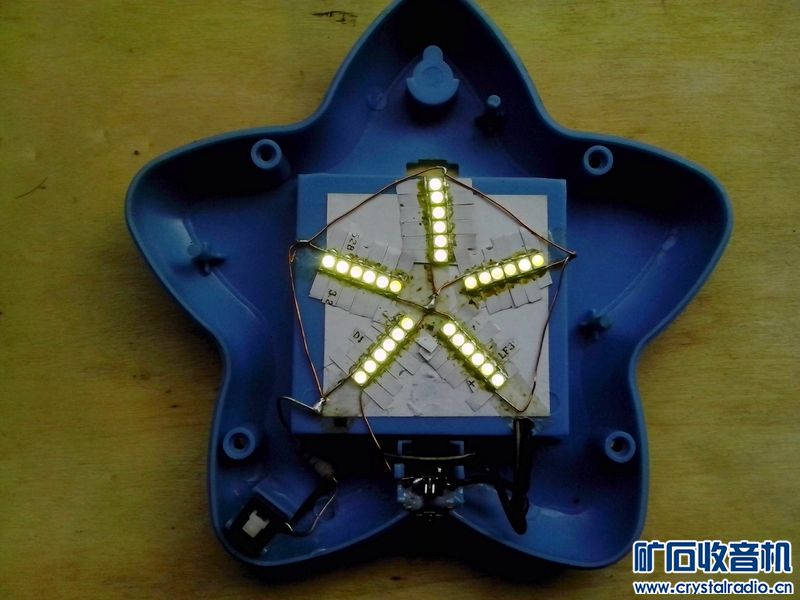

用锂电供电必须带充电啊,USB是5V,锂电是4.2,用USB串个二极管降压直接给锂电充电,最高也就4.3-4.4V,应该没有什么问题,然后把开关,电池,给串接到LED和锂电上。
电池抛弃外壳,放到原来的电池仓刚好。
来裸奔下,都能亮,没问题。

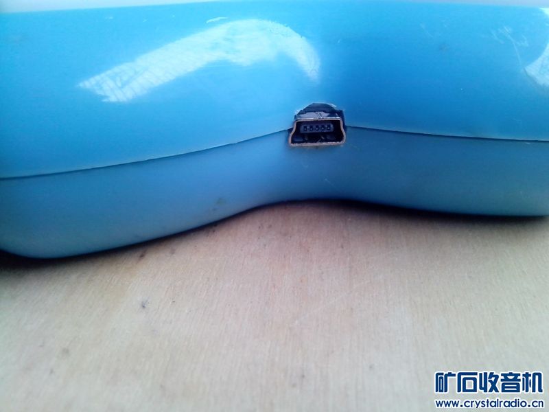

给外壳切个洞,用AB胶固定好,今天手法不行,搞砸了摩托大灯,现在给塑料开个孔也难看。
盖好外壳,按一下星星,就亮了,再按一下,灭掉。
