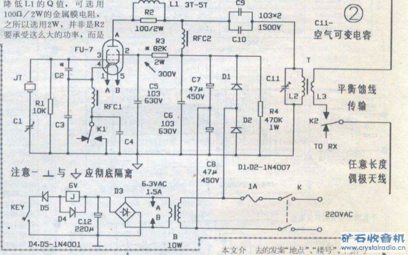

FU-7 CW发射机仿制成功
发表于 2009-4-8 13:53:32 | 显示全部楼层
这个电路比单管的强多了,调好后基本可满足要求,不过这机器要改动一下,就是键控只控制功放不要控制振荡级,否则有鸟叫声,但是这样本振会干扰接收,每次发射完毕要关掉本振,这给使用者带来麻烦,所以这是个矛盾.
发表于 2009-4-8 22:11:39 | 显示全部楼层
顶顶顶顶顶顶顶顶顶顶顶顶顶顶顶顶
 楼主| 发表于 2009-4-8 23:18:03 | 显示全部楼层
原帖由 cctc 于 2009-4-8 13:53 发表
这个电路供电是振荡级和功放级分开供电的。振荡级的250V电源很重要。用FT-80C接收机监听和让远方的电台监听( IC-751A)没有出现鸟叫声。只是音调有高低的变化,通过调节50P双连可以达到想要最佳状态!
