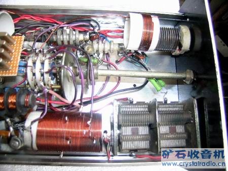

发表于 2009-4-7 18:07:38 | 显示全部楼层 |阅读模式
FU-7 CW发射机仿制成功

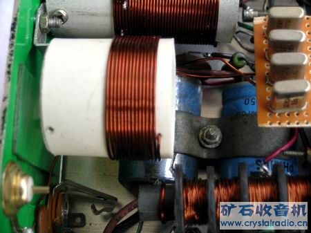

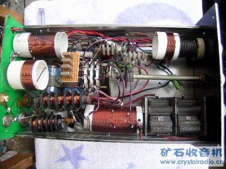

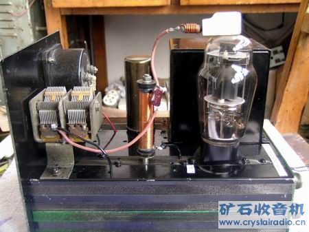

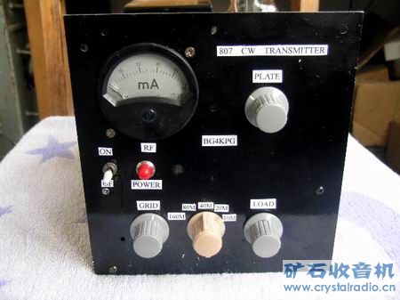

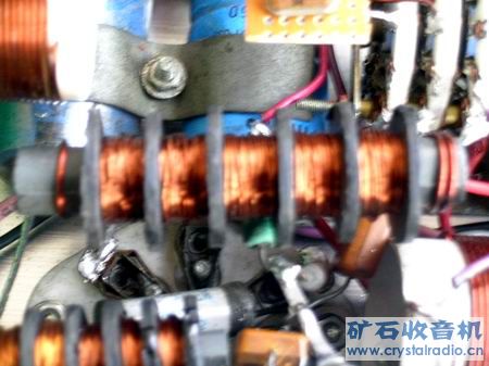

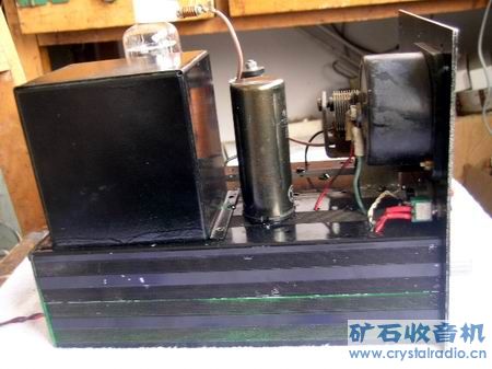

近日看到一国外网站用807做的CW发射机,感到很好玩就用了一周业余时间仿制成功!6AG7用中国的6P9P代替!807用FU-7 ,变压器,电阻电容,空气双连用旧拆机件代替!变压器原来有380V 80V 70V,把这些绕组统统串起来,经全桥整流滤波高压空载810V左右,带上负载720V左右,基本满足要求,前级250V电压用两只修彩电用的120V的稳压官串连可获得250左右的电压稳压管前面用一个5W24K电阻接到720V高压上。实验时利用手头现有晶体,在3.5675M,出力 35W持续功率,峰值功率在50W左右 8M,32W 峰值功率在50W 14.135M 23W 峰值功率在35W 26.325M 20W 峰值功率在30W。以上实验用标准100W假负载和国产功率表ES220测得,但FU-7发热严重!别的波段由于没有找到合适晶体,加上机壳空间有限选频线圈放不开没做实验! 具体制作数据看下面的图纸。要想仿制一次成功,图中几处2.5MH电感非常关键,如果不太好找完全可以自制,最简单的方法,就是找一短波收音机磁棒。用塑料片可以用金属扩孔器在塑料板上扩孔,然后用烙铁烙出孔趁热套在磁棒上。等成型后在拿下用小锉刀修平即可 线径可以使用直径0.35漆包线分5段绕制每段50圈左右即可。选频线圈可以用直径30MM的PVC管在上面绕线即可前面用0.75-0.8 输出端用 0.85-0.9 均可。具体圈数图纸标的很详细!

发表于 2020-4-8 20:58:37 | 显示全部楼层
我建议您的FU-7的栅极电压改成单独供给,而且可以从-25至-45之间调节,这样的话,就可以改变FU-7的工作状态,从AB1至C类了,可以用于SSB(功率续接)和CW 放大,从而一举两得

发表于 2009-4-7 21:20:38 | 显示全部楼层
100W假负载怎么做的?

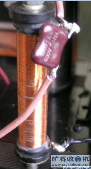

发表于 2009-4-7 22:30:10 | 显示全部楼层
这L12?????

 楼主| 发表于 2009-4-8 08:22:20 | 显示全部楼层
原帖由 密码 于 2009-4-7 22:30 发表
这L12?????
屏极那个扼流圈很简单,用10W陶瓷的线绕电阻,用小锉刀把电阻丝锉下来,其实用小钢锯条刮干净,没有电阻丝露出白色的陶瓷骨架即可。然后用0.28-0.35漆包线平绕170-200匝正反绕没什么影响。。陶瓷骨架不好找也可以用玻璃管,代替!陶瓷骨架是比较好找的。不要忘记把两头漆包线绝缘层刮干净,绕在两头上锡就可以了。原则上发射机工作的波段越低,线圈绕的多一些。如果工作在40 米7M 80米 3.8M 20米14M 170匝就可以了。自己灵活掌握!阻
