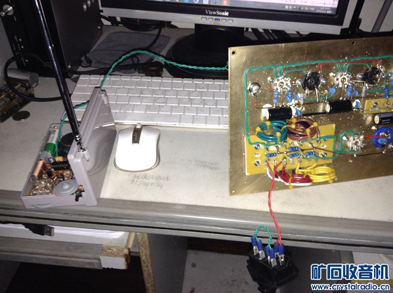

做了一个FM收音机的中放部分。感到很迷茫。老大们能聊聊莫

老师您好,新年快乐,恭喜发财。按照老师的指示做了一遍,终于喇叭里出声了,太高兴了,就是声音很小,小 ...
前面几个中周都调好了吗?如果都调好.还是声音如蚊;
       调高第二栅电压,但勿高于最高栅压 看能否提高灵敏度.因管子一般在465KHZ,管子旧了提栅压都有效.
就别提现工作在10.7MHZ了
     短路阴极电阻。但要测屏耗是否会超标,因不知每个管子什么栅负压放大会急下降.如曲线不正常.这是有效的
有条件者,换用一些高频放大倍数高的锐截止管
    再增加两级中放;   名牌高级调谐器,除末级用40---60V低屏压作【限幅级】外.前面还有三级中放共四级
二级中放.蚊声是必然的
     我极力主张中放一定要够强大!如果不能对微弱信号放大至能限幅为止.也就失去了【调频】【鉴相】的真
谛和特质了,倒不如玩二中放AM
世界上生产的所有FM 中放级 IC,无论是地摊机还是高级机,内部一律六级放大,有些收音机DIY者,竟然还要两只
低噪音中放IC串用,---共十二级放大

 楼主| 发表于 2015-2-23 18:04:58 | 显示全部楼层
shiuyipyuen 发表于 2015-2-23 14:07
有调鉴频吗? 别太高兴,国外有人中奖后一高兴就中风见上帝了,把鉴频调到极高音极低音不失真.没有互调 ...
呵呵呵呵,俺不信上帝也就见不了上帝了,见了也不认识立马走人。老师,终于声音大了,第二栅极我调到了100V,原来的150R阴极电阻也换成100R,阴极电压控制在1V左右。接上地摊机声音终于大多了,安静的收听节目的话还行。那个中周调来调去也和老师说的一样,声音大点吧,有噼里啪啦呼噜呼噜的杂音,调到啥杂音都没有的时候音量也不是最大。终于听到唱唱啦,身体和腿都造好啦,终于可以全力以赴的去造头啦 6K4感觉放大量确实不够,我的变压器高压有点低了,第二栅极电压调高,电流上去了高压就下来了,只能在195V左右,看这个用6J1应该是真正好,有空一定得 去搬一箱6J1回家,听说6J1三极管接法玩低放也是相当不错的。另外我好像知道刚开始怎么就不出声的原因了,我是无意中折断了收音机自带喇叭的线后收音机喇叭不响了后才出声的,收音机有声的时候喇叭就不出声,只有呼噜呼噜,帕拉帕拉的杂音,是不是和话筒靠近喇叭的道理一样,有干扰的。
