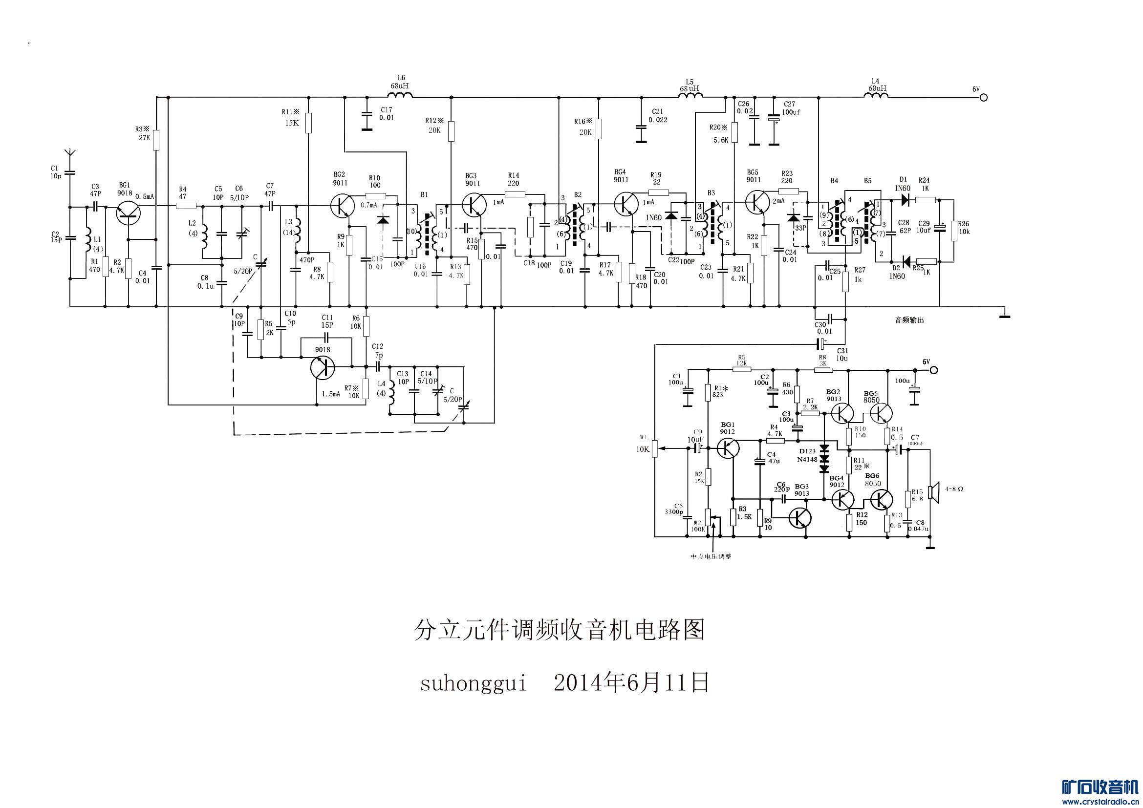

不过管子换完了,也出现一个不知是不是问题的问题:原先旋转半可变只会使高端频率的音量发生变化,换管子后旋转该半可变上半圈会导致跳台。本人菜鸟,还不知为何。
如果你调输入微调,会跑台,是高放牵引本振了,如果是独立本振出现这种问题,就不正常,但是普通的单管变频的调节输入半可变,会直接牵引本振的
发表于 2016-2-19 16:47:39 | 显示全部楼层
是这个吗?。。。。
发表于 2016-2-19 16:48:47 | 显示全部楼层
把高放输出到混频的电容取小一点,可以降低高放和本振之间的牵引
