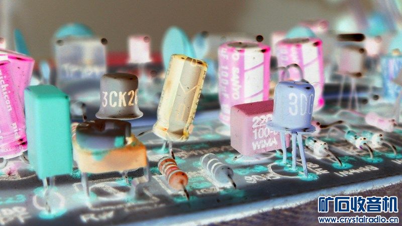

一口气把板子上的90系列管子全换成国产老晶体管了。 9018、9011--->3DG18B,3DG79A;9013->3DG6; 9012、9015---->3CK2;8050--->3DG12 ,原本高放管也是3DG79,但换上之后本地高端台107.8兆赫声音发软且忽大忽小,107.1兆赫和其他频率都很清晰。怀疑是其截止频率最大只有500MHz,遂替换为3DG18B(800MHz),结果107.8MHz仍然刺刺拉拉不清晰,重新调整了覆盖后正常。不知3DG79重新调整覆盖是不是也会好呢。
拍几张换上的照片给大家看看

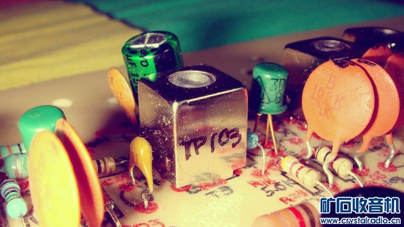

管子都是直接替换,也未调整偏流,通电后声音通透清澈,改变颇大。之前用90管子,若干台声音毛躁,破音,尝试调整工作点、鉴频器和中周都无法改善。下图是本振管,管子绿油油的很漂亮哇

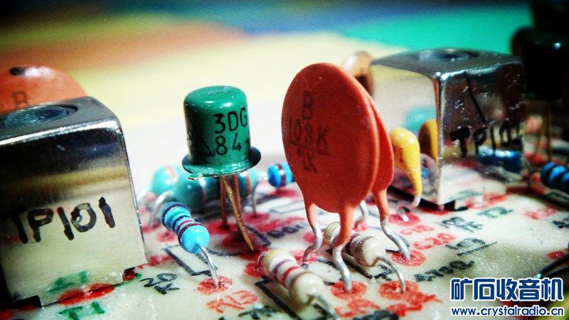

替换为老管后大部分台毛躁现象消失,各别毛躁严重的也得到很大改善。不知是不是管子放大倍数小的缘故?3DG18和79的放大倍数都在40-50,原先的9018则在120左右,9011在100左右。更换后的灵敏度较之前无明显变化,各别弱台还是需要调整天线和整机位置才能听清。但音质的改善是巨大的。下图是高放管

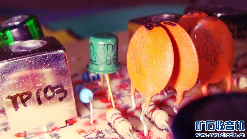

不过管子换完了,也出现一个不知是不是问题的问题:原先旋转半可变只会使高端频率的音量发生变化,换管子后旋转该半可变上半圈会导致跳台。本人菜鸟,还不知为何。下图是中放管

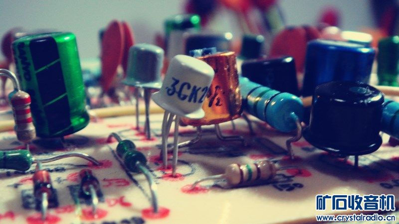

整个机的调整只使用了万用表和螺丝刀,如果有专业仪器应该效果会更好吧。在此非常感谢suhonggui老师的多次指导,值此新春佳节之际,祝矿坛各位朋友新年快乐,要咩有咩~~(本帖最后附带视频,大家可以看看,声音是外接电脑有源音箱放出来的,直接接扬声器有点吃力,可能是四节充电电池电压低(5V多点)。因为音箱连接线的位置,整机只能放在桌子底下,如果拿出来改变天线位置收台数量比视频里要多。)下图是功放电路的各个管子
最后上整机照片(反色处理了 )和视频~
