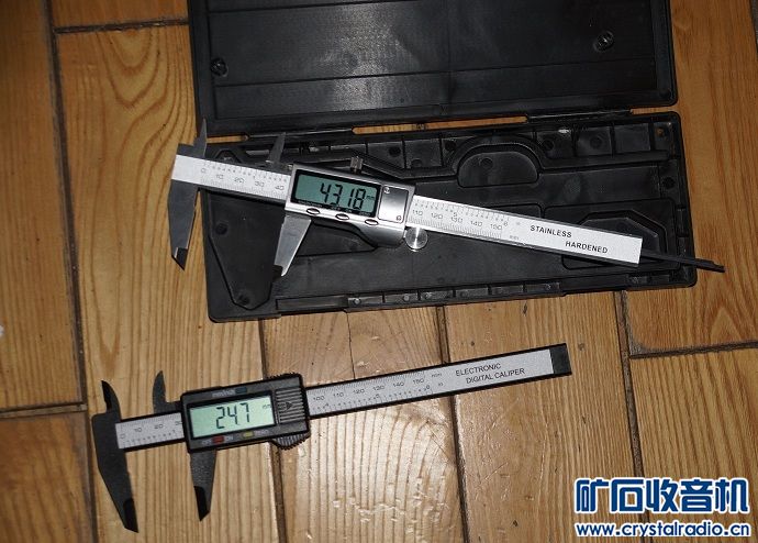

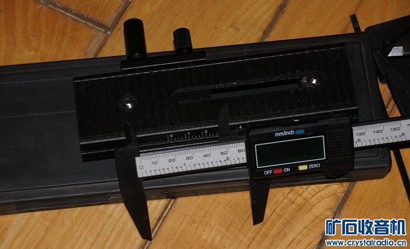

qing9 发表于 2015-2-16 20:33
网上有,半年前我买了好几个.家中哥哥什么的全送一个
上网上看了,20元的分度值只有0.1毫米,没什么用
发表于 2015-2-18 05:18:28 | 显示全部楼层
有精度高的啊
多买个就是了
接用处选就是了
还能用来改成别的用
如.做成照相架子的数显
这个号权下
我以前的号又上不去了
相片只能发这点
