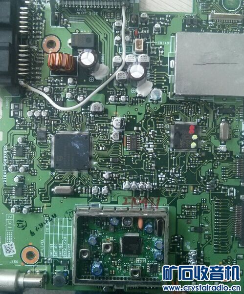

请教各位前辈,关于改国内频率

今天工作中,拍了【  E  在手触屏调出模式菜单,选项修正】的照片,供网友观看javascript:;
主板图片,请版主看看
发表于 2015-2-21 07:04:22 | 显示全部楼层
taoyu1982 发表于 2015-2-20 21:05
主板图片,请版主看看
由于高频头有基准频石英.说明只能用I2C的方式交换一切控制/设定.大底板照片又再佐证了这点
这种年代的机,排除了A, B, C, 的控制模式.由于面板没有触摸屏.又排除了E模式.所以这台机只剩下D模式.
只能向车机生产厂请教按什么键操作改频了,如若幸运,或许这品牌车机论坛上会有操作.或说明书上有介绍

我现在就是找不到相关的说明,从主板去改就完全没有可能了啊?
