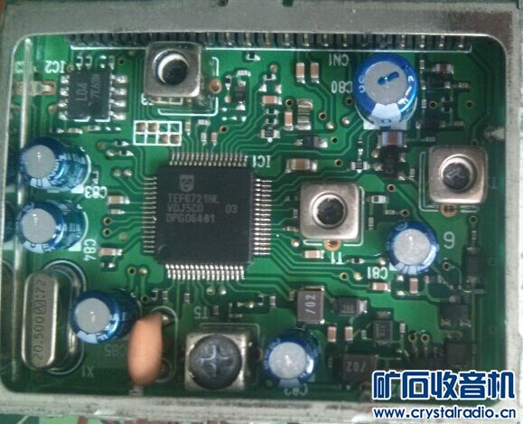

最近购买了一个车载CD机,电台是美国频率,单数频的。有办法可以改为国内频率的不?
谢谢

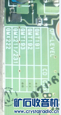

 楼主| 发表于 2015-2-15 23:17:33 | 显示全部楼层
ace919 发表于 2015-2-15 20:05
看看有无设置菜单能改变的?
或者看看主板上有无跳线?
否则需要自己编CPU软件,很难的
帮忙看下,主板上只有这个设置可以用不。还有就是设置上现在还没有研究出来怎么改
发表于 2015-2-16 10:44:38 | 显示全部楼层
看不出来,好像配置成不同的车机型号吧
发表于 2015-2-16 11:26:05 | 显示全部楼层
大胆测试跳线位置。
 楼主| 发表于 2015-2-16 12:41:35 | 显示全部楼层
vasto 发表于 2015-2-16 11:26
大胆测试跳线位置。
说的是我图片上的跳线吧?
发表于 2015-2-16 15:37:08 | 显示全部楼层
taoyu1982 发表于 2015-2-16 12:41
说的是我图片上的跳线吧?
    请再补发控制部分IC照片  及机子面版显示有关某菜单修改照片.大底板的照片.
    光有这块接收头板照片不足以帮助决问题

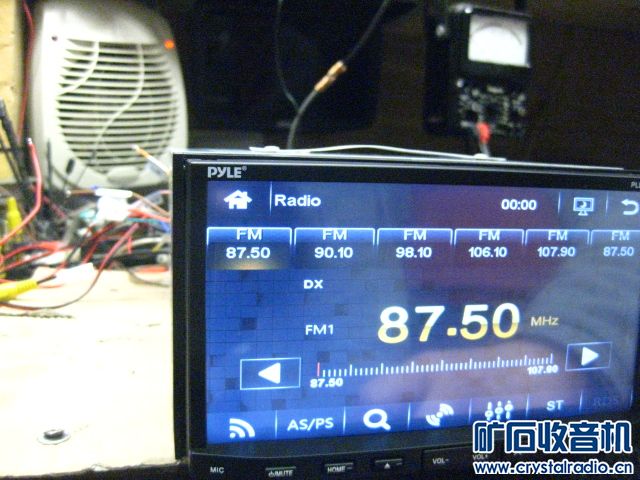

发表于 2015-2-17 13:25:54 | 显示全部楼层
买一台不错的国频新汽车CD收音机才二三十,花这精力去改?

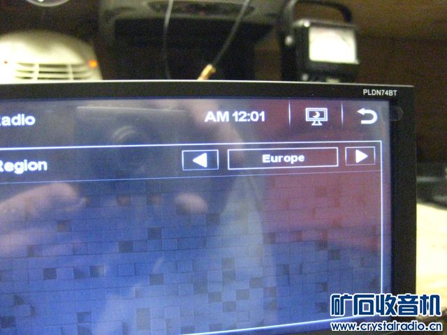

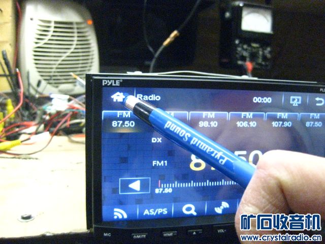

发表于 2015-2-17 13:48:52 | 显示全部楼层
taoyu1982 发表于 2015-2-16 22:25
图片太大了发不上来,请问需要注意些什么
那你为什么又可发二个图呢.
现在生产的车机,随着年代的不同.使用多种改频方法;
A在大电路板增减零件;    B     在机身/背设频道转换开关;  C    在大底板或面板背设插拔短路端子;
D在面板按住某几个按键,关机再开;       E  在手触屏调出模式菜单,选项修正

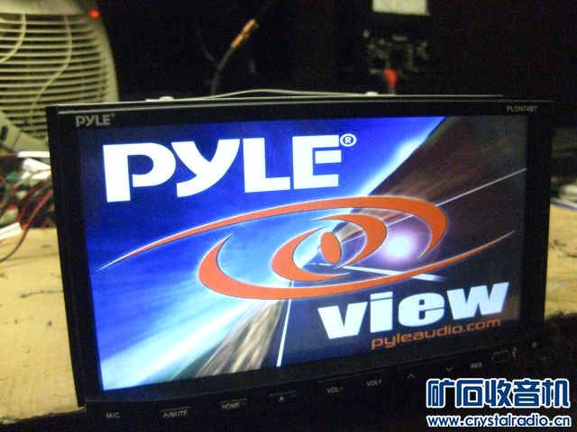

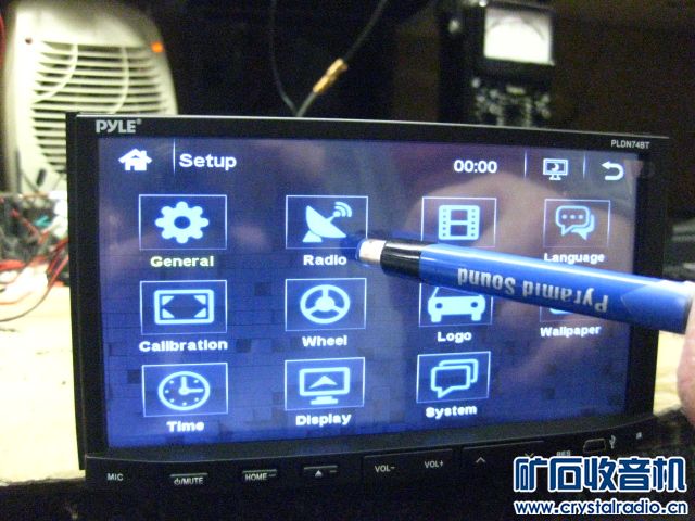

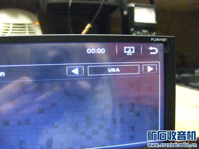

发表于 2015-2-17 14:13:42 | 显示全部楼层
今天工作中,拍了【  E  在手触屏调出模式菜单,选项修正】的照片,供网友观看javascript:;
车机接通电源触摸屏出现图象
车机接通电源触摸屏出现图象
次显图
次显图
进入菜单
进入菜单
选用工具
选用工具
有关收音部分的
有关收音部分的
制式选项
制式选项
制式选项
制式选项
制式选项
制式选项
