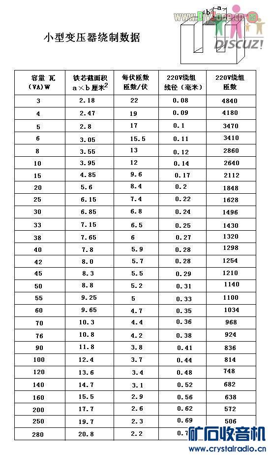

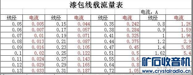

发表于 2017-10-20 11:00:14 | 显示全部楼层
哈哈图片发错了。
