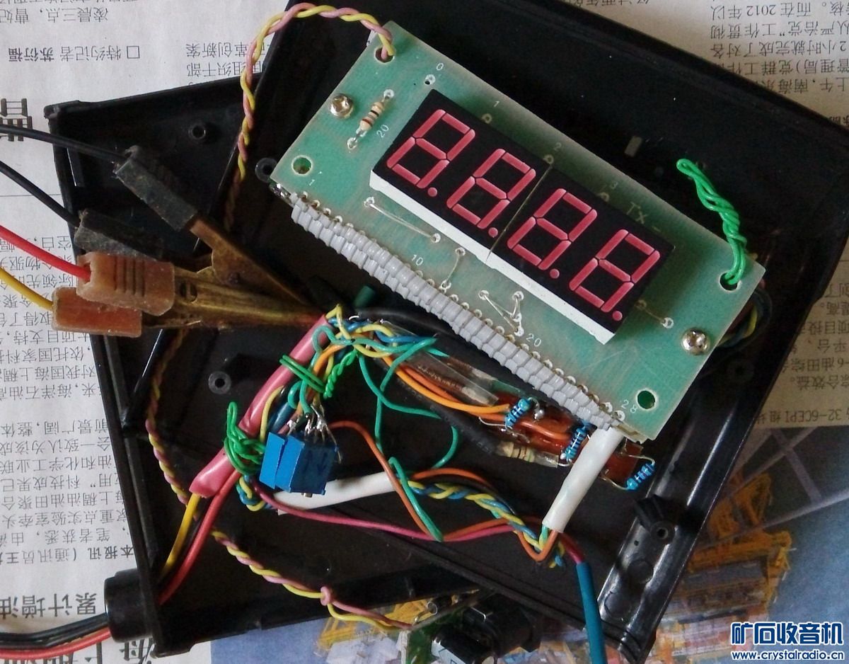

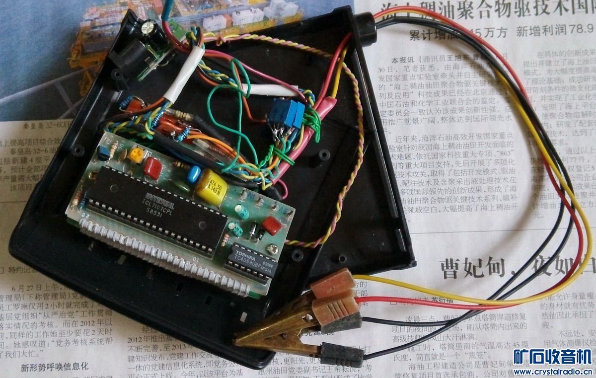

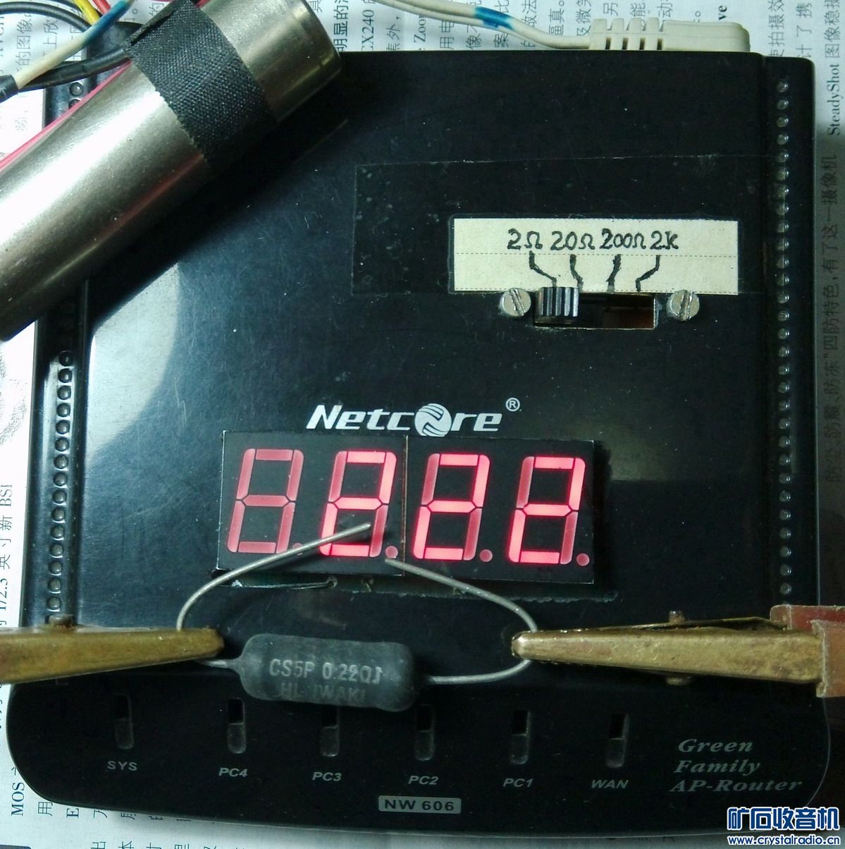

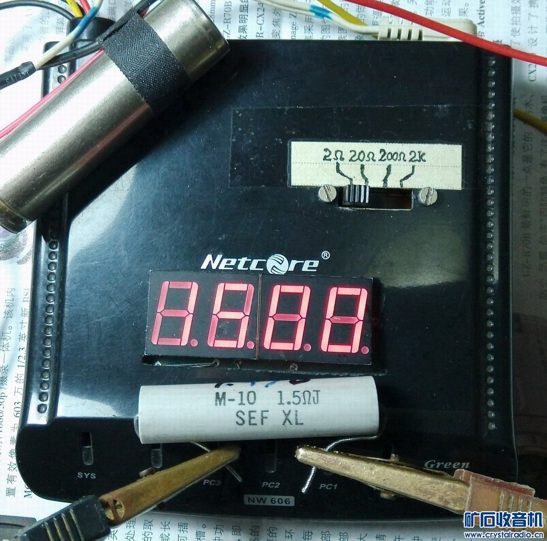

发表于 2015-2-14 19:44:31 | 显示全部楼层 |阅读模式
电路是hotdll大师提供的典型电路,参见 http://www.crystalradio.cn/thread-485427-1-1.html 帖子,在此向hotdll大师表示感谢。
我是用7107面板表头做的,最大的好处是,与7106表头相比,电源易得,只用一块锂电即可,即使电池电压低至2.5V都能正常工作,这时锂电早应该充电了。
如果开关再多一组的话,小数点也可以显示。
7107数字表DIY毫欧表(2Ω&20Ω&200Ω&2000Ω)-.jpg 01.jpg 02.jpg 03.jpg 04.jpg 05.jpg 06.jpg 07.jpg 11.jpg 12.jpg 13.jpg 14.jpg 15.jpg
该表已用34401校准。
补充内容 (2015-2-15 10:46):
实际制作时,其中的四个精密参考电阻可以不必追求相当精确,只求稳定即可,通过在其上面串并联适当的电阻来调整测试精度。

发表于 2015-2-15 01:33:06 | 显示全部楼层
说明中讲是用一节锂电池,电路图却是±5V。

 楼主| 发表于 2015-2-15 08:16:00 | 显示全部楼层
这是表头的典型电路,实际应用时只需在+5V和GND之间接一节锂电,负电源由表头中的负压产生电路提供,最好将负压产生电路中的两个整流二极管(1N4148)换成1N5819,这样负压会高一些。
由于测试时用电流完全由锂电提供,与芯片7107无关,所以测试电流可以比较大一点,特别在2Ω档时测试电流在100mA左右,相比7106来说,其最大电流也就在50mA左右,而且电源还需要12V。
