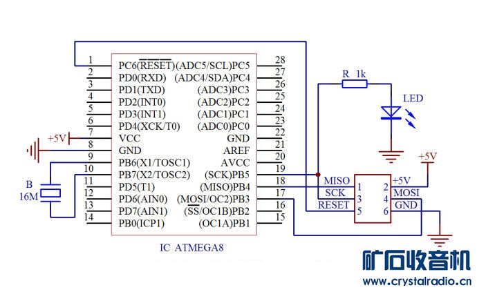

补一下供下载程序的单片机最小系统图:

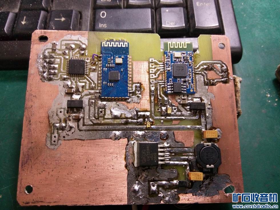

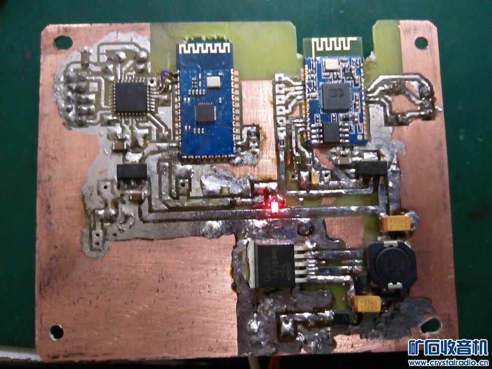

已成功谢谢分享!期待你的4路控制!哈哈。。。。。!下面2张是关闭状态和开启状态。左边的是蓝牙控制,右边的是蓝牙音频接收模块改音箱用的哪天发上来看看。降压模块有点大材小用。

发表于 2015-3-24 22:49:10 | 显示全部楼层
做音箱控制和蓝牙音频接收改造,过两天我发布我的音箱改造过程。不光是控制音箱还有音箱的电源控制。当然SPC-C这块是单独供电的。
发表于 2015-3-25 20:57:49 | 显示全部楼层
我的用洞洞板搭的难看就上了热收管

制作过程中我把蓝牙模块通讯脚搞没 了一只,不过凭借我10多年的焊工底子完美修复了!还有我的单片机锁了一片。谁能帮忙!我把熔丝烧错了 现在无法连接
 楼主| 发表于 2015-3-26 11:52:45 | 显示全部楼层
熔丝烧错了 如果无法连接下载线,只有用并行编程器重新设置了。
发表于 2015-3-26 12:30:26 | 显示全部楼层
需要怎么样做?
 楼主| 发表于 2015-3-26 13:22:13 | 显示全部楼层
wanghuasong 发表于 2015-3-26 12:30
需要怎么样做?
有了并行编程器就可以重写熔丝位了。
