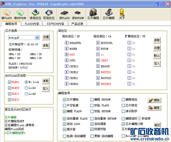

濠河一舟 发表于 2015-3-13 22:25
有时把下载器USBisp作为一个通称,你的下载器实际是USBasp型,熔丝位设置如下图,注意勾选为1。
下载成功,但是无法控制,手机上面可以连接HC-06但是单片机没有反应。哎呀。
 楼主| 发表于 2015-3-13 23:00:28 | 显示全部楼层
仔细查一下电路,看看单片机有没有工作,看看遥控时PD2输出电压有无变化,为安全最好接低压电源测试。

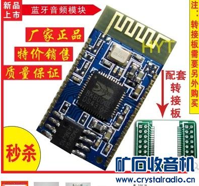

非常感谢!明天就画板子搞好了就来上报一下。另外 我买的那个蓝牙音频模块不知道行不行。具体是这样说的蓝牙立体声音频模块串口AT指令SPP数传BK8000L 蓝牙音箱功放DIY
BK8000L 蓝牙立体声音频模块 主控芯片BK8000L 立体声蓝牙模块模组 真正的立体声模块 可以作为蓝牙音箱 可以作为蓝牙耳机 具有音频输入输出 Bluetooth v2.1+EDR A2DPv1.2 AVRCPv1.0 HFPv1.5
 楼主| 发表于 2015-3-13 23:42:07 | 显示全部楼层
0720 发表于 2015-3-13 23:26
非常感谢!明天就画板子搞好了就来上报一下。另外 我买的那个蓝牙音频模块不知道行不行。具体是这样 ...
功能不同,应该不能用。
