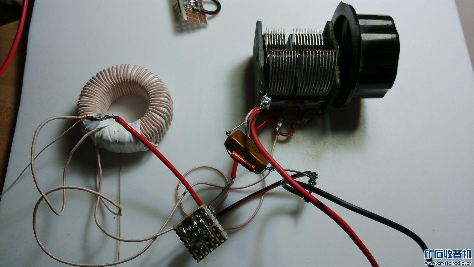

楼主: 大力水手
R40C1真是个好东西,今天上午没事随便绕了个小线圈收到5个台

hhyy99 发表于 2015-2-11 14:19
如果2只磁环叠起来,用0.04x175或0.04x270线绕60匝900KHz以下2个台应该还要好一些。
版主好!我用0.04*270的,如果绕60匝基本全满了,绕不下天线线圈了!!
发表于 2015-2-16 15:46:36 | 显示全部楼层
你好,用0.04x270线适合配450P以上可变,175线适合配365P可变。
你如果没有大容量(450P以上)可变,只有270线,可将天线线圈绕在谐振线圈上,另外天线线圈可用细一点的线如0.07x7等,或用单根细导线也行,祝你玩的开心。
发表于 2015-2-16 23:40:11 | 显示全部楼层
使用这个磁环要二个叠起来用,最好和双连配用。使用2X270p=540P大概绕48圈,使用2X340P=680P大概绕38圈,使用2X360P=720p大概绕35圈即可。线头多留5CM长便于加减线圈数进行微调。
你如果没有大容量(450P以上)可变,只有2 ...
嗯 谢谢斑竹老师答复!实际用的是290+250=540,绕了50匝,电感171uh,比前段时间高q磁棒双调谐的灵敏度高一点,声音大一点,选择性不如双调谐,采用高q磁棒或者高q磁环加3dq的矿机确实已经具备了实用性!多谢老师们一丝不苟的探讨,让我们坐享其成~!! ,大家春节快乐!!!

发表于 2015-2-17 19:32:28 | 显示全部楼层
dongchana 发表于 2015-2-17 19:19
谢谢老师回复!实际用的是290+250=540,绕了50匝,电感171uh,比前段时间高q磁棒双调谐的灵敏度高一点,声 ...
上个矿机的照片看看。
发表于 2015-2-17 19:45:49 | 显示全部楼层
tnlby 发表于 2015-2-17 19:32
上个矿机的照片看看。
老师好,只是临时搭的电路,放在一块四氟板上实验,还要准备用0.04*60的单磁环做一个,看哪个好用哪个,到时候再想法装盒!

发表于 2015-2-17 21:14:25 | 显示全部楼层
叫老师可不敢当。用的双连品质差点,用塑料的小双连要比这个好些。源极线圈是几圈?
发表于 2015-2-17 22:20:02 | 显示全部楼层
发表于 2015-2-18 10:11:58 | 显示全部楼层
回老师,源极线圈4匝!
