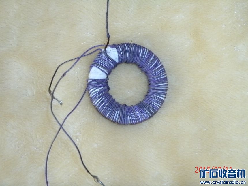

张老师那里买的高Q小磁环真不错
上午有点空闲时间随便绕的,拆了个旧晶体管收音机中波线圈  线径0.07*28  调诣线圈95圈  电感量大了些有281微轰  天线6圈  随便搭上的收到了5个台  900以上三个台声音好  以下的两个台声音弱  可能是我的磁环没有做防潮处理
绕好的线圈
绕好的线圈
散接 的 共收到5个台 900以下两个台 900以上三个台

补充下,耳机用的老永光78—1  2200双耳耳机   检波管用的2AK05  最强台900千赫  15微安

如果2只磁环叠起来,用0.04x175或0.04x270线绕60匝900KHz以下2个台应该还要好一些。

多谢老版主大人加分鼓励  手头倒有10几米0.04*175股的李兹线没有舍得用  我是打算用在上次雷兄装的那种小磁环机上的  今天只是想看看这磁环的性能  没想到这么随便搭的一个电路就收到了5个台   这要是把磁环浸下蜡   用上0.04*175李兹线   再配上3DQ检波  和双耳SHH1舌簧耳机  我想性能应该能大大的提升

不用谢,绕一个双磁环线圈配365p可变约60匝左右,4米线就够了,天线线圈可用细一点的,祝玩的开心。
