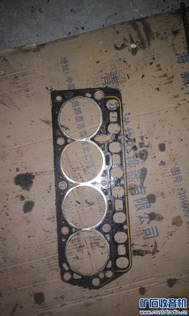

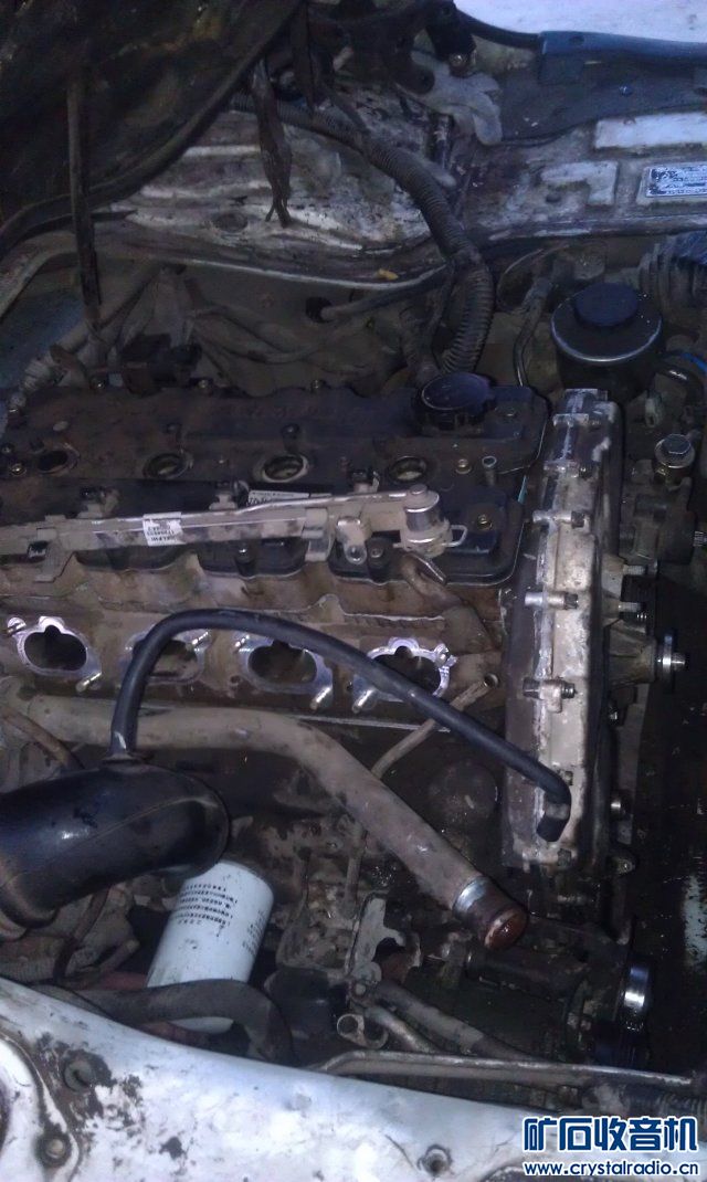

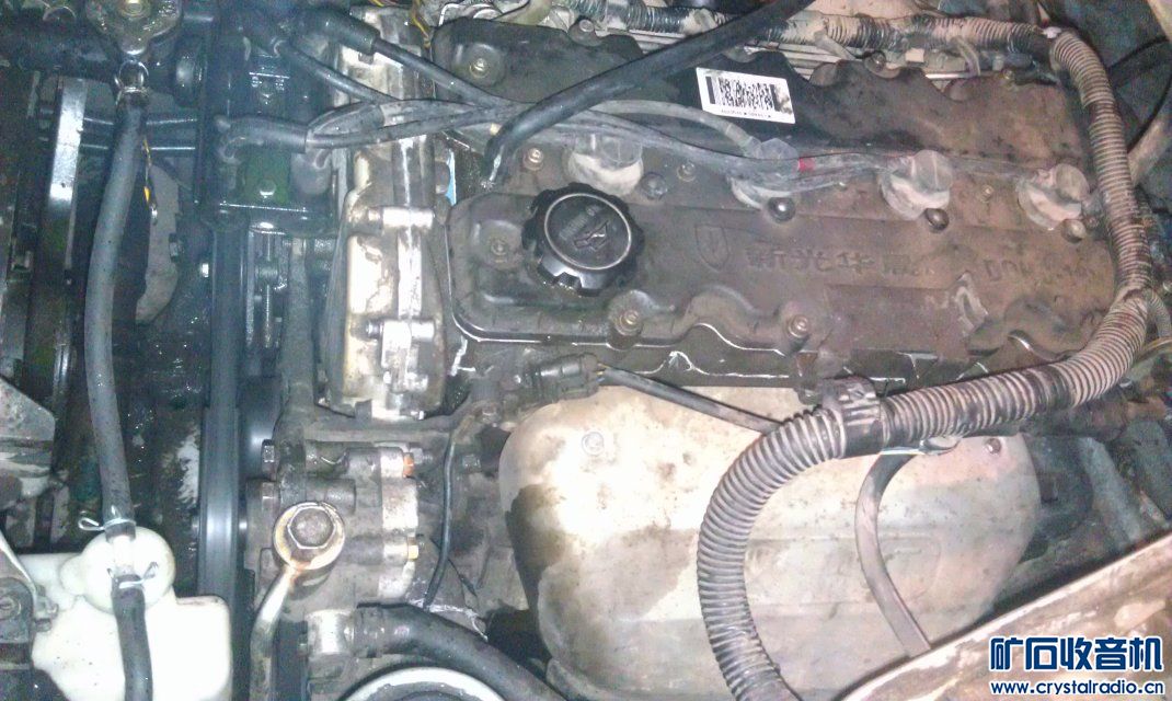

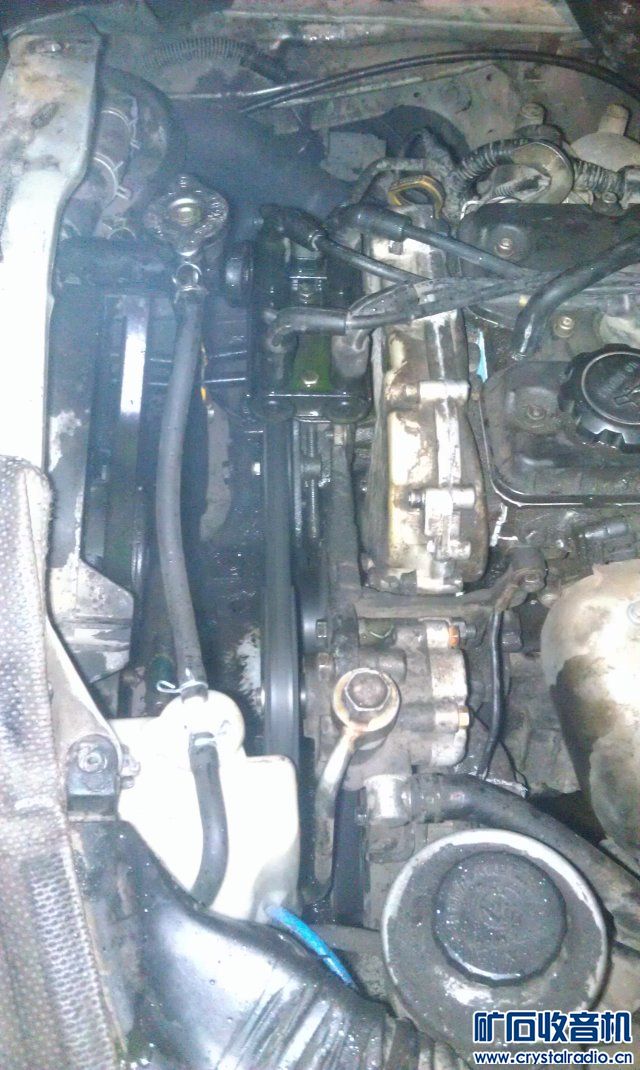

     记得小时候总看老爸修家里的15马力的柴油机,单缸跟大碗似的活塞,自己没事也拿着板子拆,弄了一身油,还呗老妈揍了一顿,最近家里姐夫开了修车铺,人手不够用,过去帮忙,正好赶上个金杯换缸垫,这回能大拆了,哈哈。甭管会不会,练练手再说,(这要是车主看见)。好家伙这发动机螺丝还挺多,挨个卸吧,折腾了一下午,晚上刮着寒冷的西北风,那感觉真不舒服,修车真不容易,不过修好后着车那刹那,别提心里多美了,跟医生救活一个病人一样样的。最后问了问,发动机是新晨420发动机,直列4缸,双顶置凸轮轴,16气门的发动机。
盖上缸盖了
盖上缸盖了
着车了
着车了

夜幕降临不能影响工作
夜幕降临不能影响工作
换下来的缸垫
换下来的缸垫

只关心为什么要换缸垫,冲水道了(水温高)冲油道(机油乳化了)?》
 楼主| 发表于 2015-2-3 21:33:40 | 显示全部楼层
漏水了

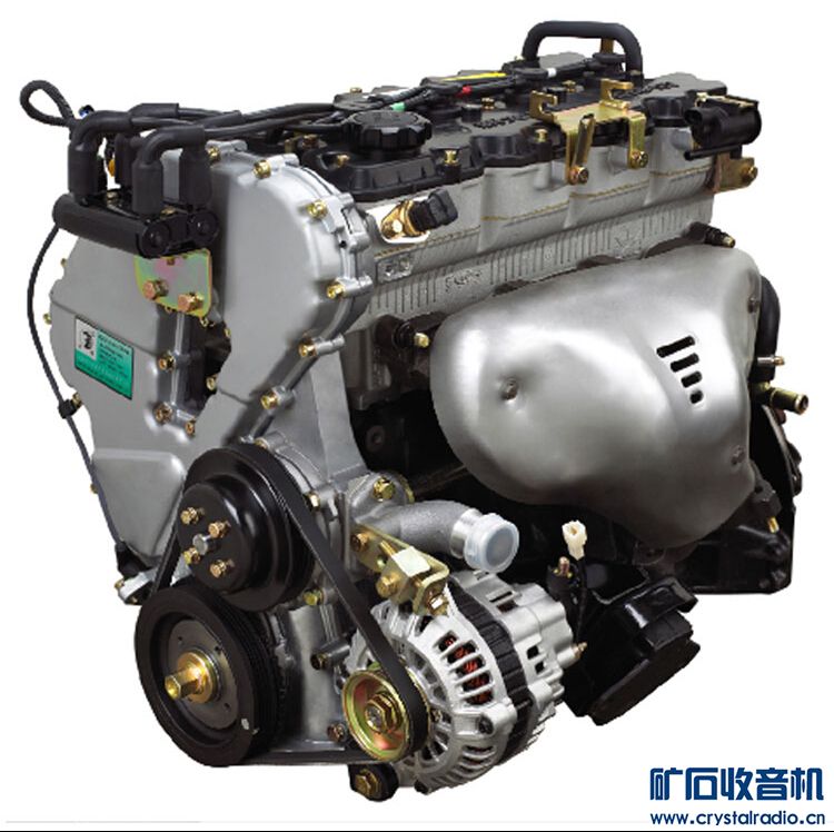

鼓励新人发动手帖,本版50分奖励。
    这个是新光发动机厂的4G20D  (4G22D也是同一个系列排量大一点)发动机,  技术是在经典的丰田Y系列发动机上反向技术延伸出来的机器, 链条双凸轮轴,液压挺柱 直连 16气门发动机,这个机器的正时链条传动系统过于复杂,两条正时齿轮通过中间齿轮折向驱动,发动机的配气控制动力损失比较大,配气精度也比较粗糙,技术改进仅仅是提高了功率和扭矩转速,别的没有太多优势。
