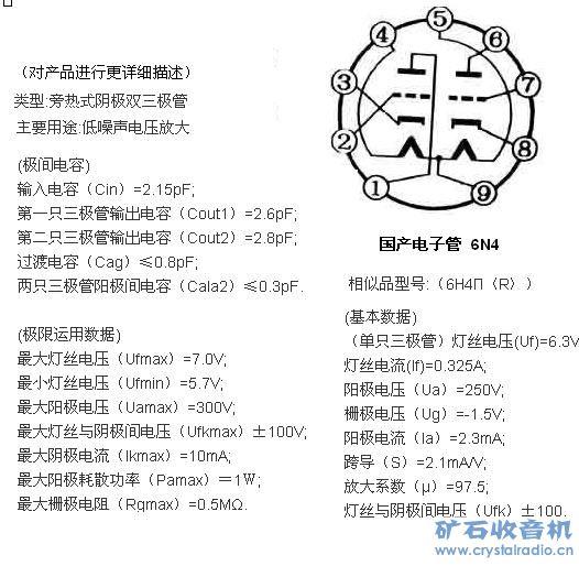

原来的6N2灯丝不是取中接地的啊,会不会原来的6N2有一些振荡?测下工作状态,这个问题怪
发表于 2009-4-4 08:18:11 | 显示全部楼层
楼主,你把6N2换成6N4后,电源变压器的温度下降6度之多,是不可能的,恐怕原来电路存在局部短路,在更换电子管的时候,不经意解决了这个问题。因为6N2与6N4功耗几乎完全一样,性能也近似。
附:两管的基本参数:
