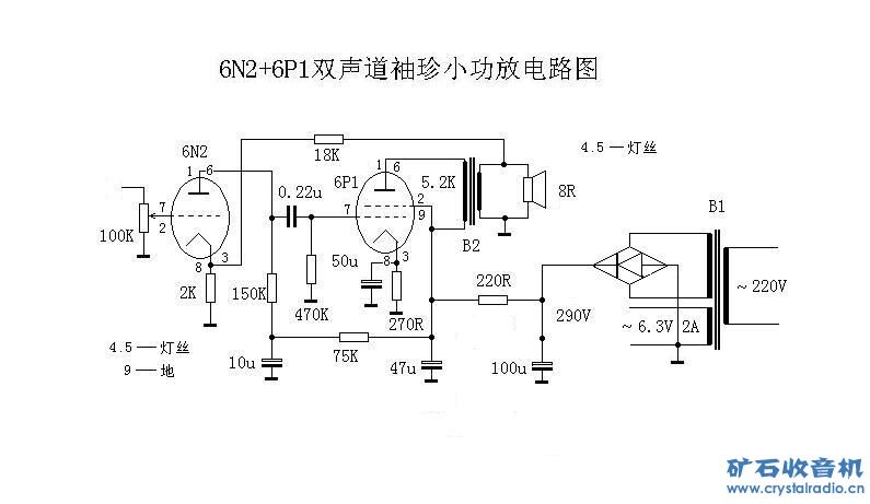

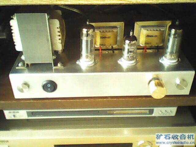

喜欢胆机从他开始,以前全新,现在收音已近被整没了,某年某月某一天想装回去,发现机壳不见了。前些天在陈老师那购得6N2+6P1单端配件装机。听了十几天,换个6N4J看看,发现电源牛温度降低了6度?(开机三小时,6N2时测电牛温度54°有些烫,6N4J测得48°稍热)

发表于 2009-4-3 19:01:54 | 显示全部楼层
6N4有的灯丝是12V供电的,我就有一只,插到6.3V灯丝很暗但也可工作.
发表于 2009-4-3 19:08:18 | 显示全部楼层
这个电路的耗电大户是6P1,6N2或者6N4消耗的只是个零头。
 楼主| 发表于 2009-4-3 19:10:33 | 显示全部楼层
回复 8# 周小朋 的帖子
开始不知道,直接代换6N2,只有半边灯丝亮。看了点资料后来4-5脚并联与9脚(接地)接6.3V
 楼主| 发表于 2009-4-3 19:16:36 | 显示全部楼层
回复 9# 60年代的爱好者 的帖子
那为什么换上6N4J温度就降下去几度

发表于 2009-4-3 19:54:57 | 显示全部楼层
原帖由 小竹 于 2009-4-3 19:10 发表
这点不太对啊,6N4的4~5接灯丝应该是串联12.6V才对,怎么会半边亮?仔细查下管子
 楼主| 发表于 2009-4-3 20:29:37 | 显示全部楼层
回复 13# FM30 的帖子
以前6N2 4-5脚接灯丝,9脚接地.与9脚接地有关
