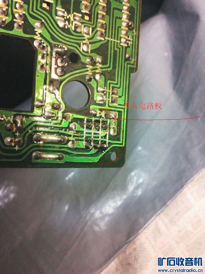

  在录音实验记录静音时发现,基本无静音功能了,检查是 REC MUTE 开关接触不良造成,故打开此开关处理,有一簧片断裂,就此开始动手制作这个簧片。

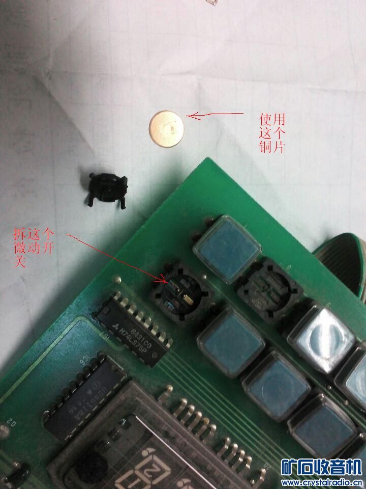

打开后损坏的开关,这种开关就是在二十年前,可能也买不到。那个小簧片很有弹性。

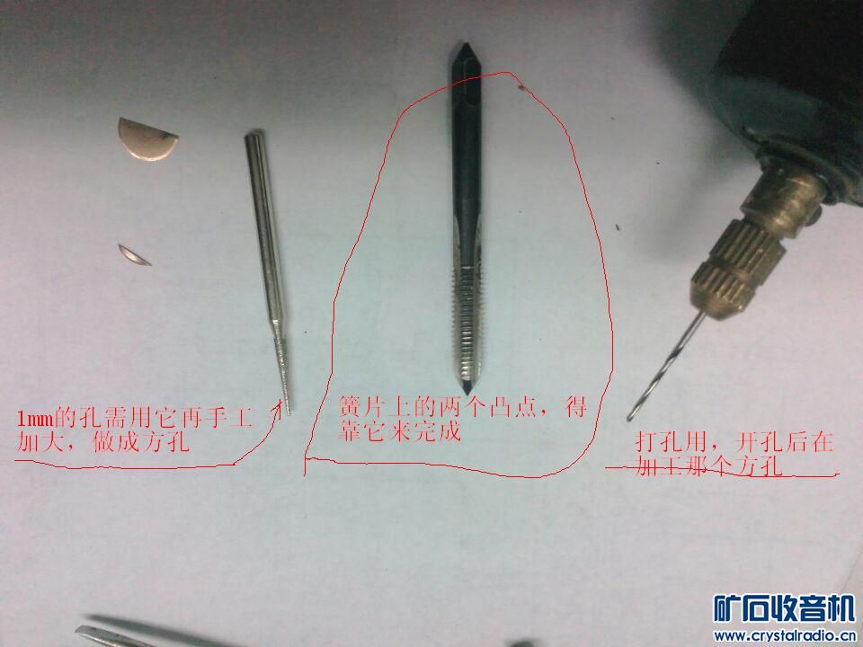

加工需要的部分工具,图片上注明了用法。
加工需要的部分工具,图片上注明了用法。
这个簧片加工成了废品,再重新加工。
这个簧片加工成了废品,再重新加工。
第二次重新加工的簧片,与原簧片的对比。
第二次重新加工的簧片,与原簧片的对比。
三只簧片:原装 废品 加工而可用品。
三只簧片:原装  废品  加工而可用品。
簧片装入,按动非常顺滑、轻松自如。
簧片装入,按动非常顺滑、轻松自如。
已焊接在板上
已焊接在板上

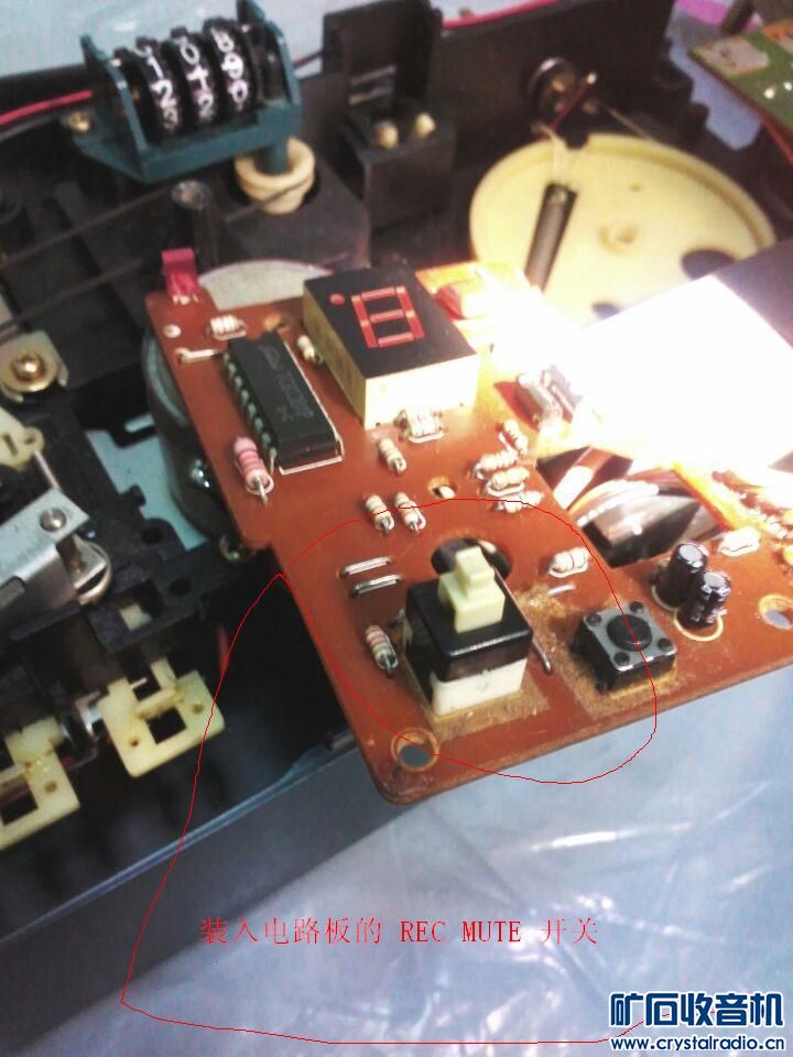

已焊接在板上 正面 REC MUTE 开关

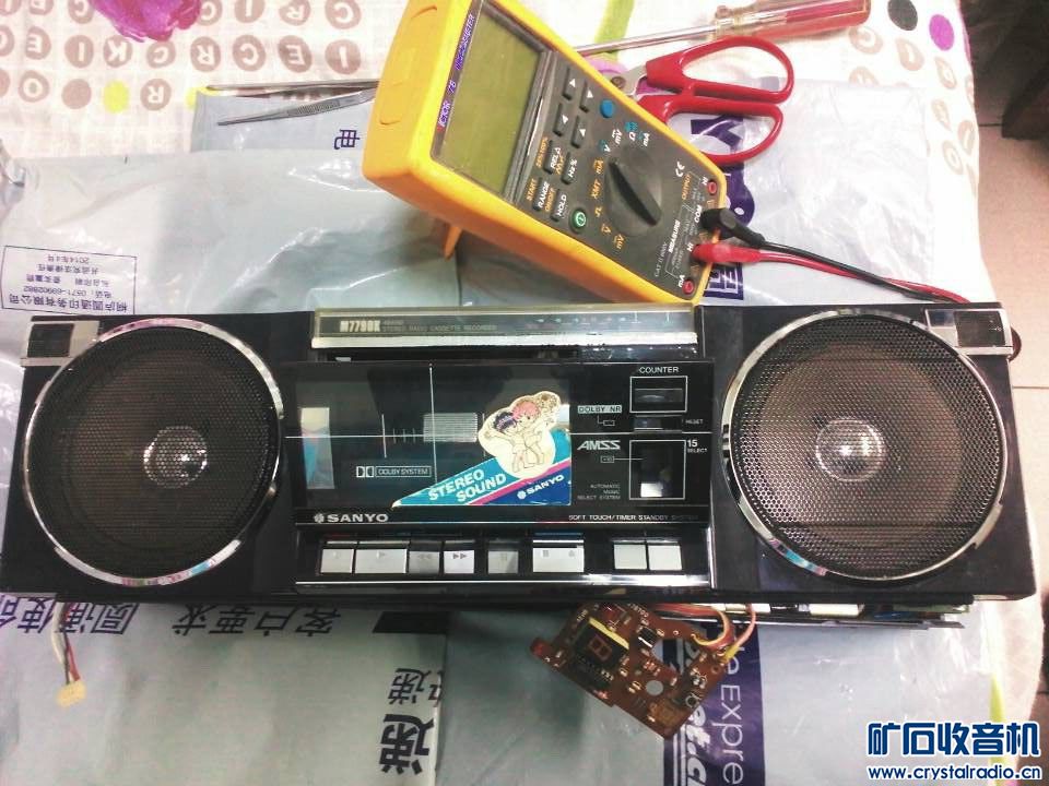

SANYO M7790K 收录机(未安装好)
