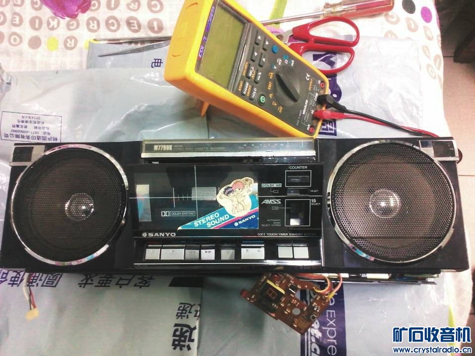

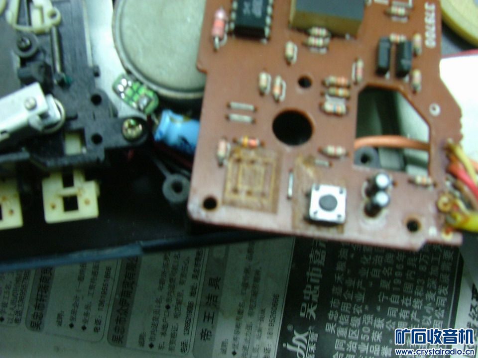

二十多年的一台SANYO收录机打理完,放音总是左声道音量小于右声道,检查磁头放大电路和各个耦合电容均正常,结果查到是新换的磁头出线问题,双道的磁头直流电阻只差十几欧姆,重新找了一只直流电阻误差最小的磁头更换后,机子放音,录音均正常。在处理录音静音开关时,发现里边的一只簧片断裂失去弹性接触不上。抽空制作簧片是再续。

安装录音静音开关的位置
安装录音静音开关的位置
发表于 2015-1-31 17:33:02 | 显示全部楼层
响了就好,给个整机图片看看啊。
 楼主| 发表于 2015-1-31 19:36:12 | 显示全部楼层
oldpq 发表于 2015-1-31 17:33
响了就好,给个整机图片看看啊。
簧片还没制作完毕 机子未装完整,一会拍先发一张
 楼主| 发表于 2015-1-31 19:43:57 | 显示全部楼层
响了就好,给个整机图片看看啊。
哈哈 还没装先拍了一张
