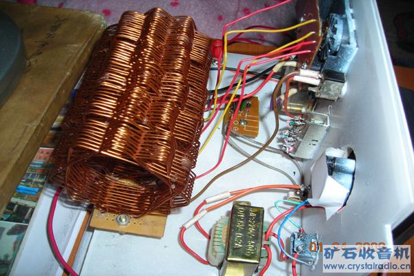

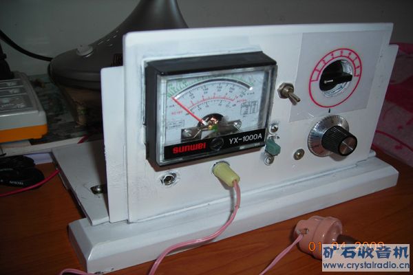

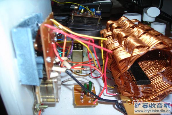

1、用0。75的漆包线绕了五组花篮线圈,每组20T,固定在万能板上,首尾相连做抽头。
2、2X270P双连一支,定片并联,二支1N60,二个1000P涤纶电容,做成检波器。
3、破坏小万用表一块,改做电流指示,分线器。
4、、破坏劲牛充电器一个,取电源变压器做低阻输出。
5、比前几天做的纸筒的灵敏度高、音量稍大,下午4点在低端能清晰地收到中国之声。放进一小磁棒,音量大噪声音也大,电台不清楚,不知道晚上效果会怎样。

首先谢谢您的关注!当然用空气的好,不过不练老师说过,旧的空气连,不如新的密封有机介质连,所以我也是试验的用,现在光凭耳朵分辨,感觉基本没什么差别。

电流表是接在电路什么位置?
 楼主| 发表于 2009-4-2 09:20:51 | 显示全部楼层
回复 10# 60年代的爱好者 的帖子
回复版主:电流表串联在高阻输出电路中,但由于串接后音量降得很大,故在电流表下端并接一个短路开关。

线圈架空,远离介质,感觉会好些吗?
发表于 2009-7-22 18:10:39 | 显示全部楼层
回复 1# 童心未眠 的帖子
把磁棒放在花蓝四周的洞里效果好,最好2根长的就够了,我的就这样做的。
