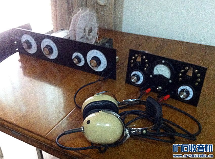

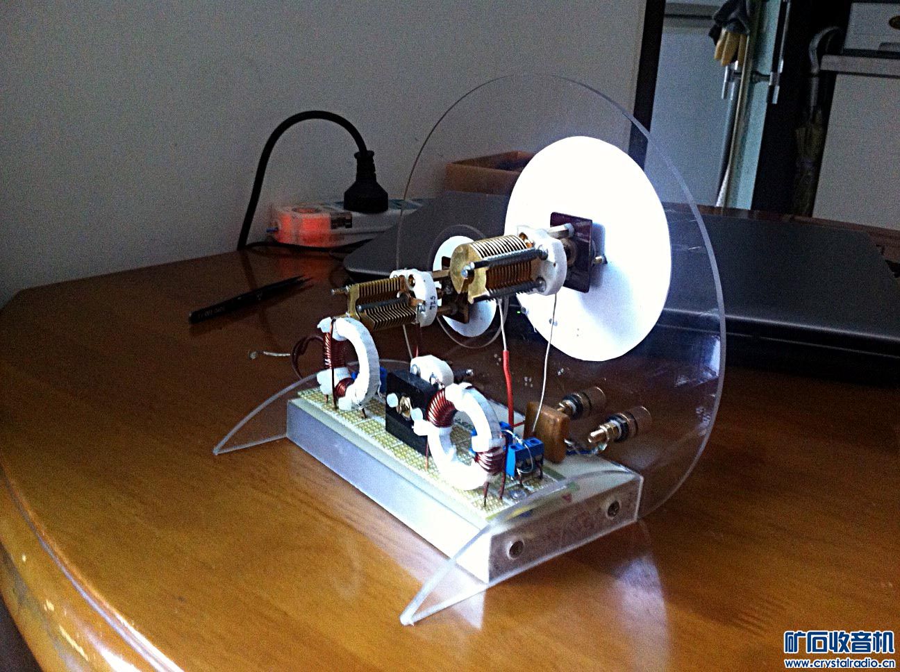

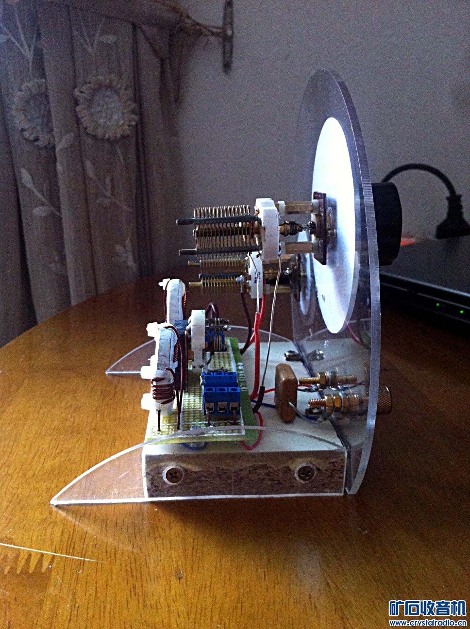

做了个双磁环3DQ短波矿机,白天收听效果一般,但夜里能接受大约20来个台,除了国内的,还包括朝鲜的,日本的及一些英语的等等。不需要地线,仅用天线即可。下一步准备用短波磁棒及线圈做L1,L2替代磁环的L1和L2实验效果。

香彩兄;矿机金品,耳机哪?
耳机还是比较好的。
多谢各位老师,同学的鼓励。
et23v 发表于 2015-1-27 00:23
这个太精品了,用多长天线? 说说这图原理信号流向。LC回路作用?前排听课。
按照常规,天调线圈出来A应该接到调谐线圈的B点。经试验,接到C的效果好一些。
我的天线很不错的,40米高,长度有40米。我想接收效果好好天线有很大的关系。另外,C1和C3配合能调出不同的台。C2的作用似乎不大。从2-22pF变化不明显,甚至短接也可以。
