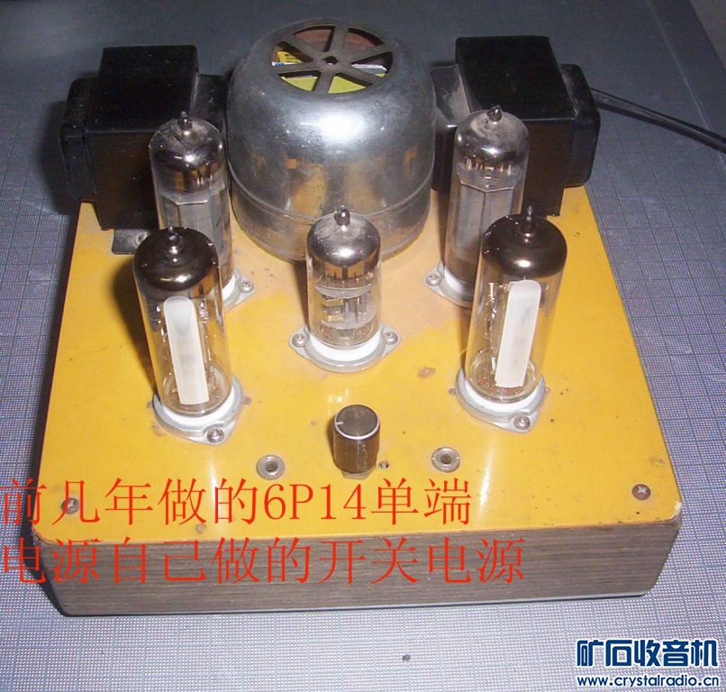

再后来,从论坛上一个同学那里买了一个电子设备的拆机外壳,后来你装了一台6P6P,装好后当时还很满意,电源甲电乙电全部用的开关电源。当时还为胆机是否适用开关电源在论坛上和好多前辈讨论过。有一位老师告诉我开关电源业余很难做到胆机使用的标准,会产生一些人耳朵听不到的谐波,这些谐波会成为载波而让声音失真。当时还真不懂这些,后来有了示波器,自己测试出了这些纹波,而后就感觉这台机器很不满意,而且买来的这个拆机仪器底壳,铁皮不足1mm,太单薄了,越看越不满意于是拆了。目前就剩下一对输出牛了。这对输出牛初级3.5-5K,输出4-8欧,该牛一会在下面可以看到。。

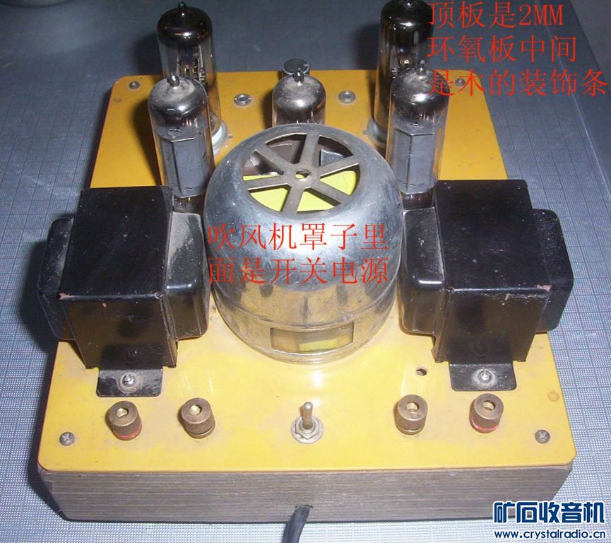

后来用环氧板,木条用热熔胶粘接做了一台胆机,当时还很热衷开关电源,这台也是开关电源制作。
如下图所示。。

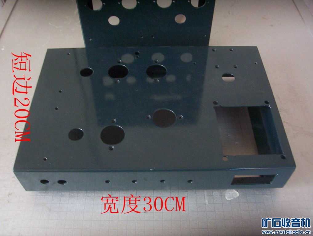

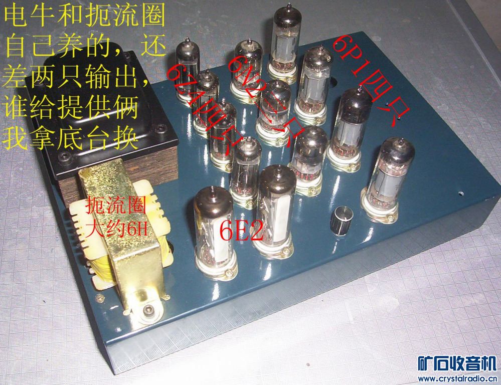

最近做的由于加工条件比原来方便,比较喜欢用碳钢板来做底台,2MM厚度的钢板,还有强度还可以做不错的外观,综合性能指标比较理想。我一想过用不锈钢来做底台,现在的加工能力不锈钢也没难度,但是看到别人用不锈钢做的机器总觉得哪里不对,后来和以为前辈聊天,一句话提醒了我,不锈钢光亮的外观太过冷艳,和胆机的风格不搭。。
这是去年做的底台,前些天刚装上的一台6N1
下面这两个是前几天做的底台

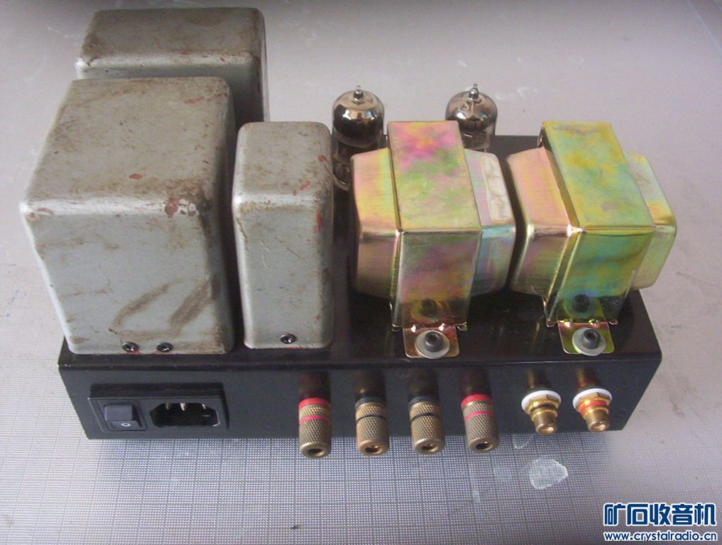

其中一个已经装好正在试听。。

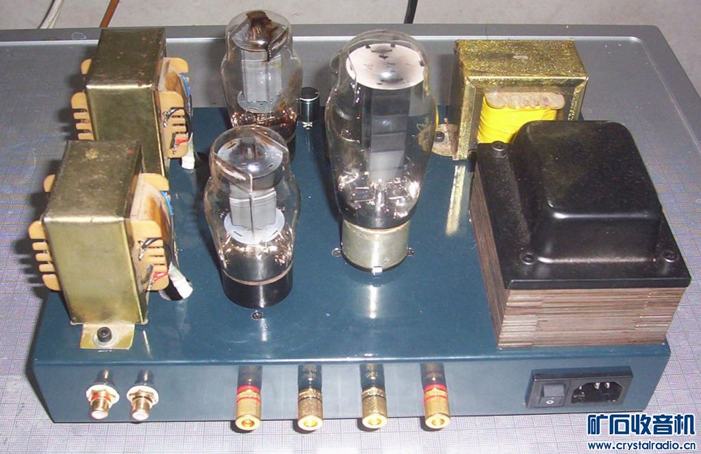

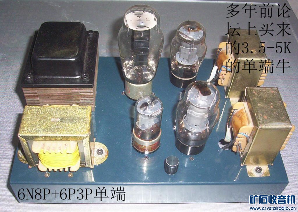

这台装的是6P3P单端,牛就是我上面说的那对多年前购买的牛拆下来一直放着吃会了,刚开始重新启用。。。
这台还没有配上输出牛。。
谁有10K推挽的牛出手,我拿底台来换。。

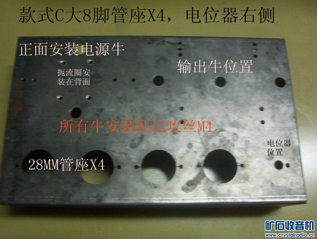

下面来看看,我的底台是怎么做来的吧。。
看图吧

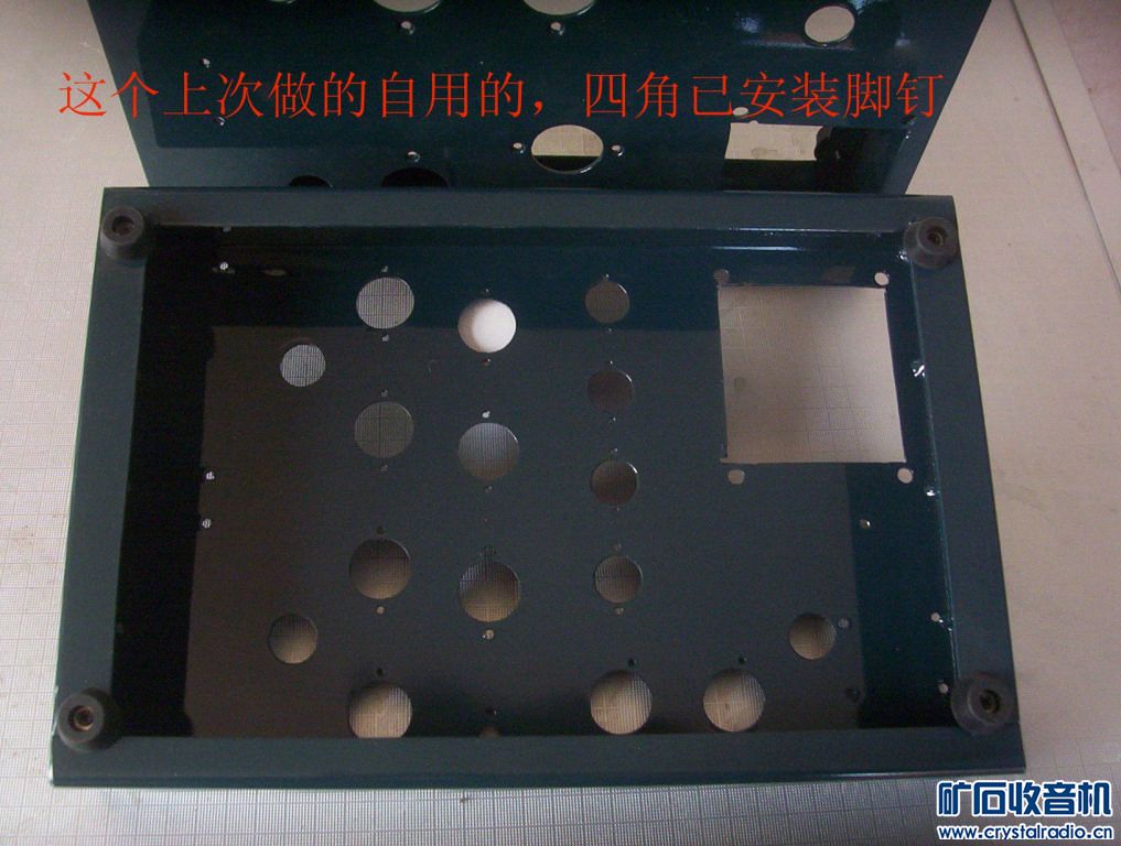

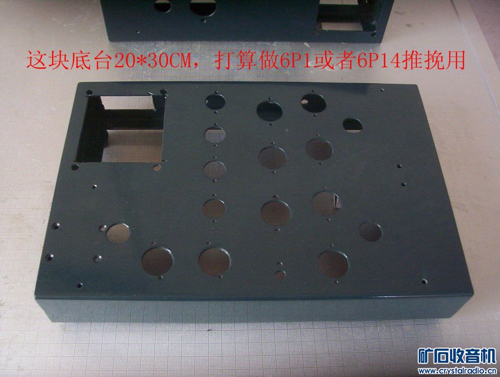

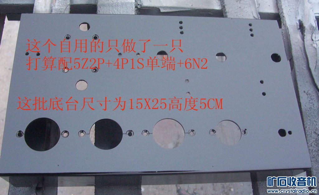

下料25X27CM,2MM厚度的钢板,然后打孔。
部分孔是用电火花线切割加工的,精度0.1MM。
线切割一般都是用来加工模具,精度高成本也高,而且很慢。。。

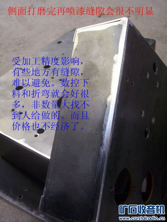

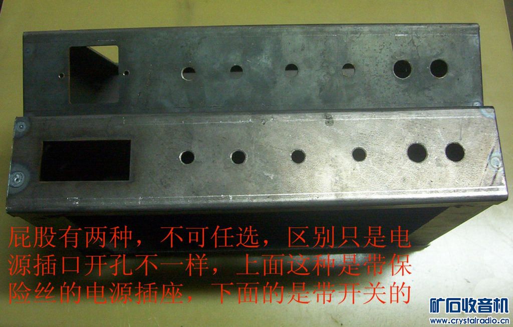

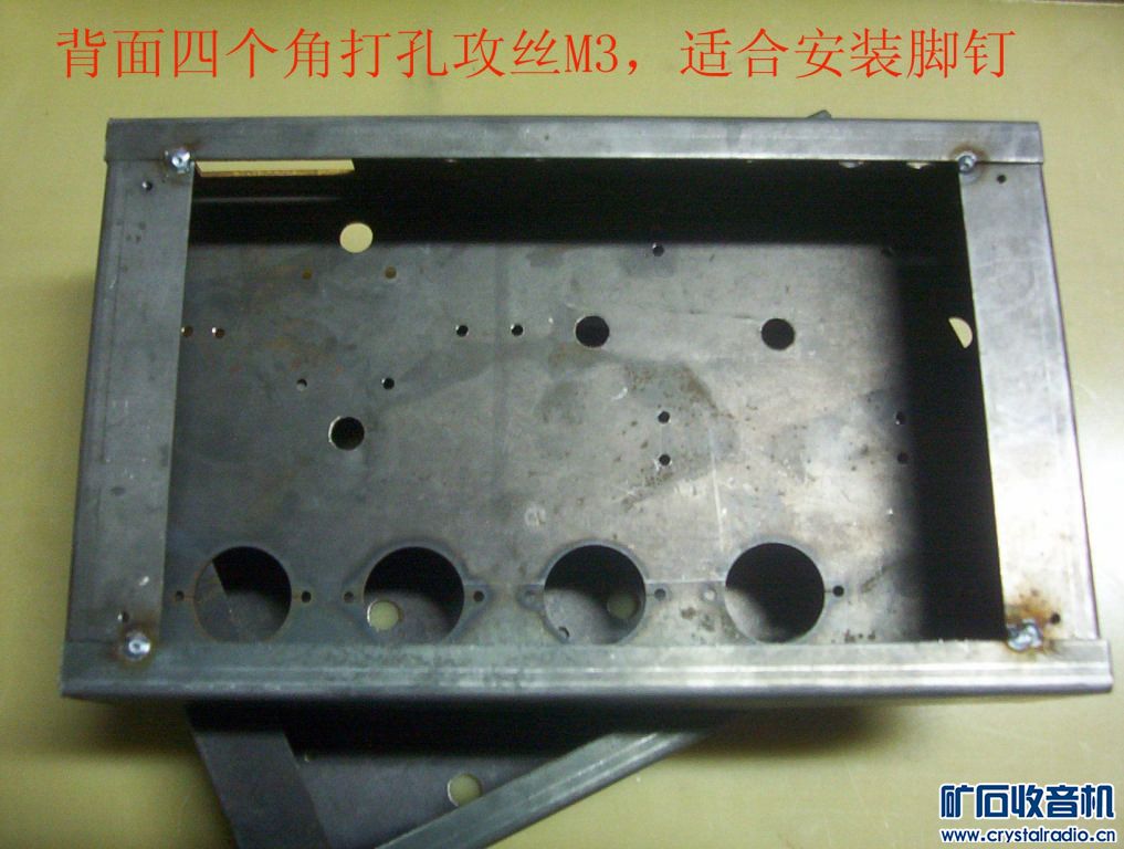

折弯以后焊接好就这个样子啦
打磨一下边角还有焊接位置。
下面除锈过程么有拍照片,然后就喷漆处理。。

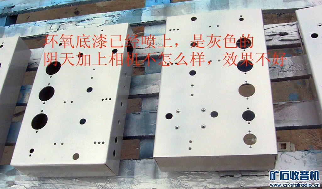

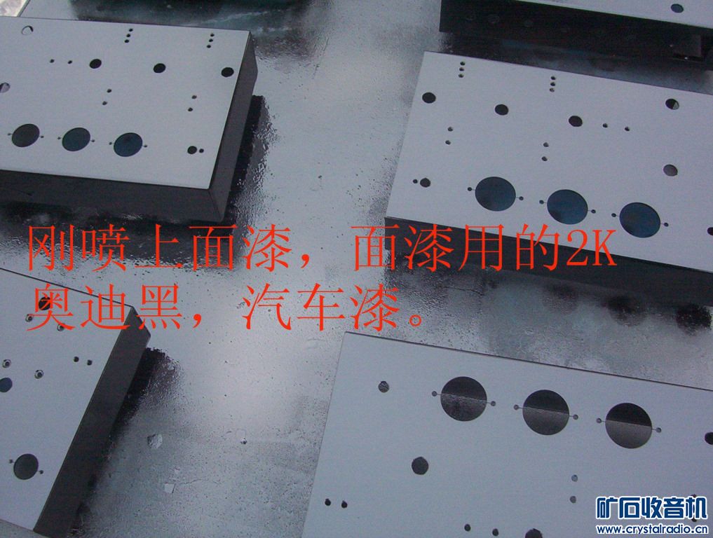

底漆采用环氧漆,硬度和牢度都很好。。
然后就是面漆了。。面漆用的黑色的汽车漆。。
