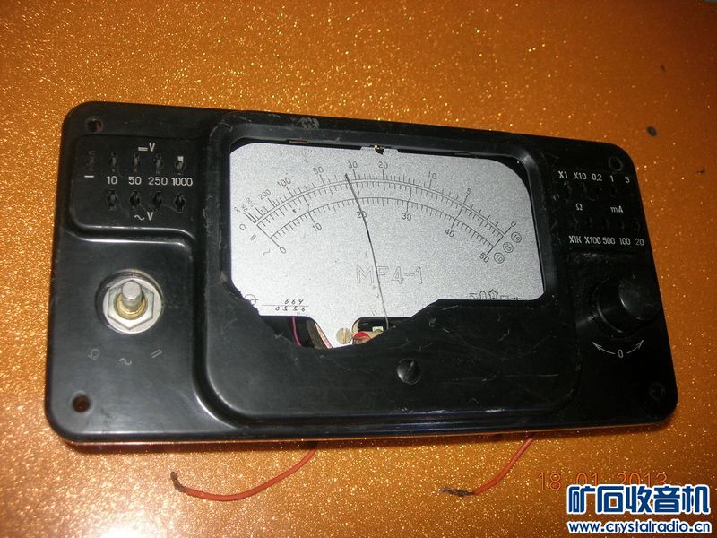

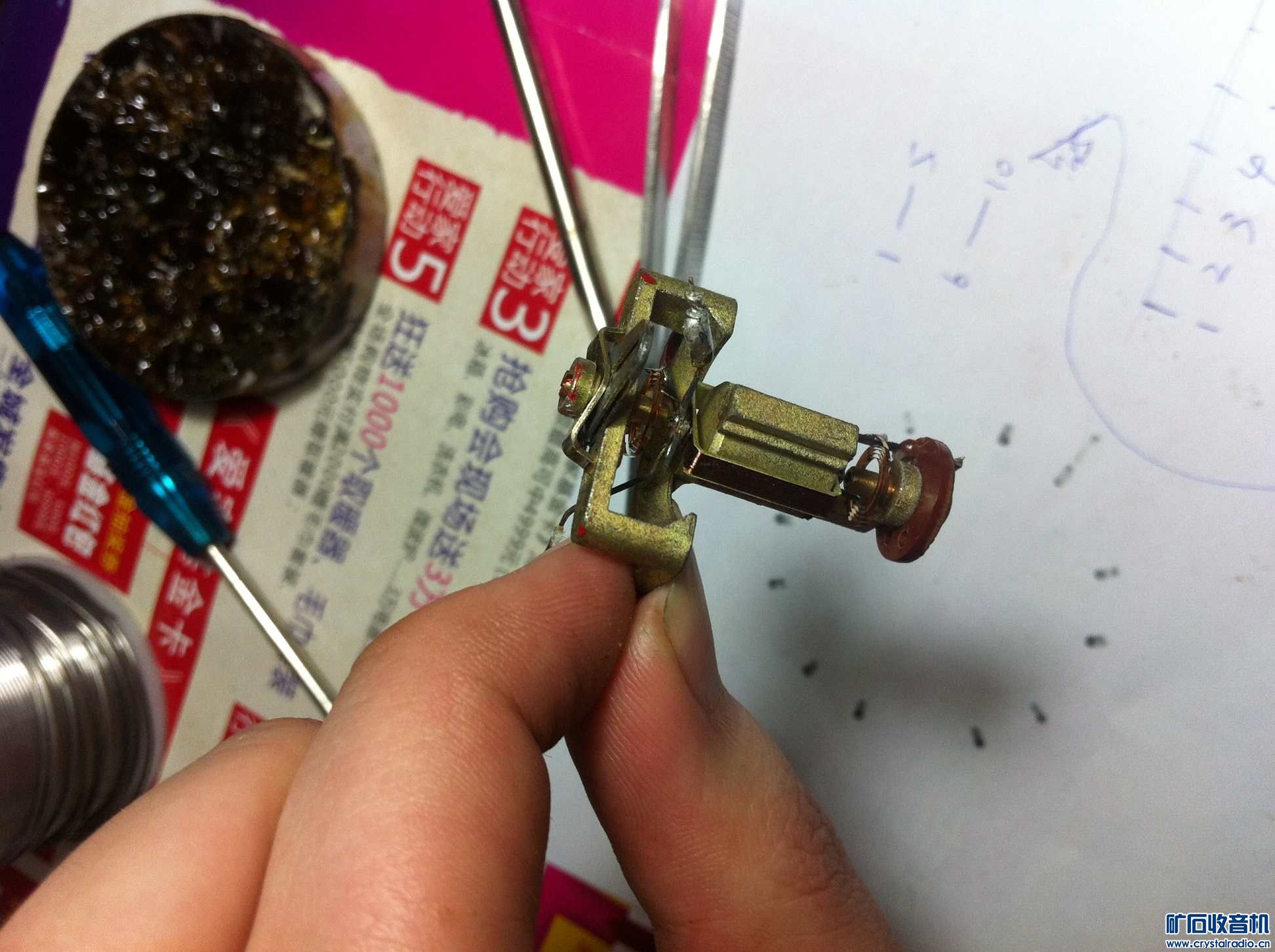

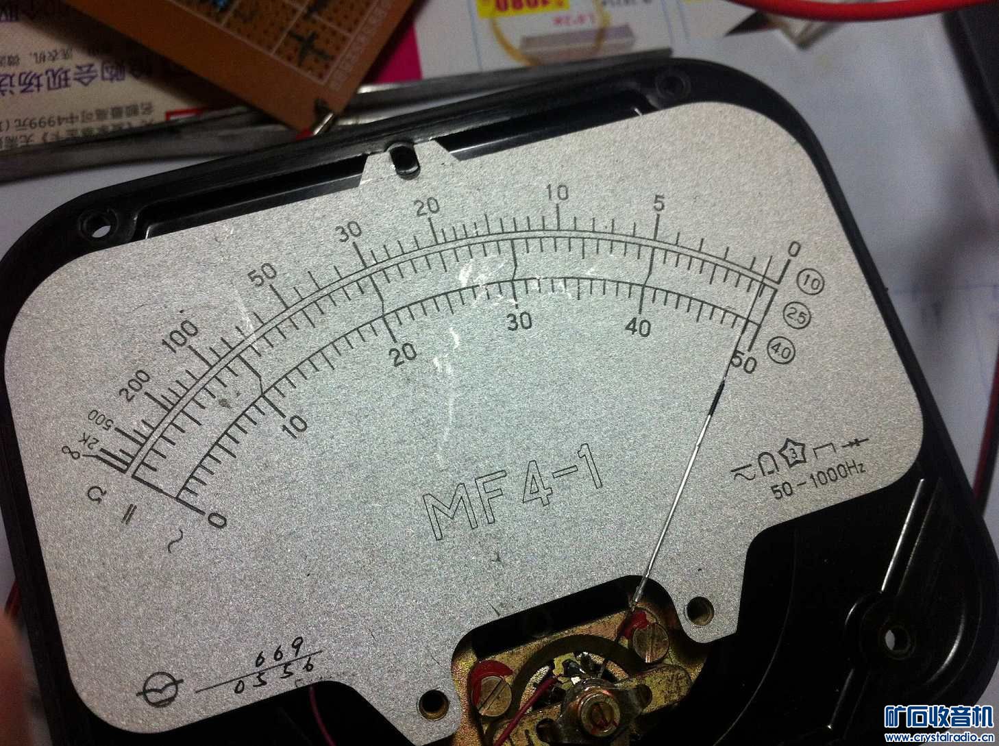

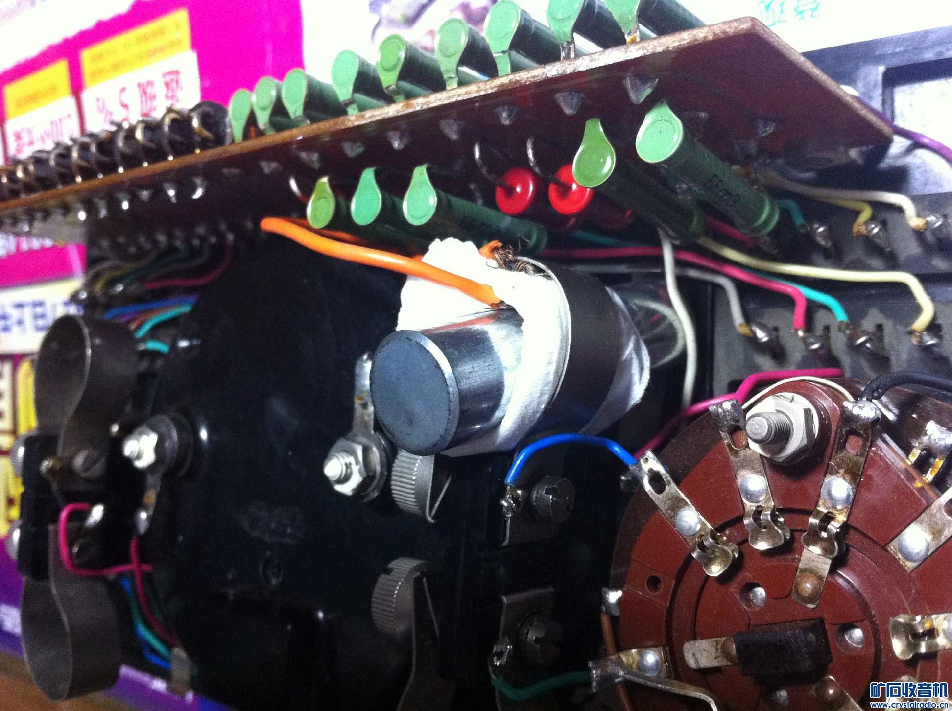

刚到手的时候表头测了下电阻内阻基本正常就是指针压在了刻度盘上卡住了

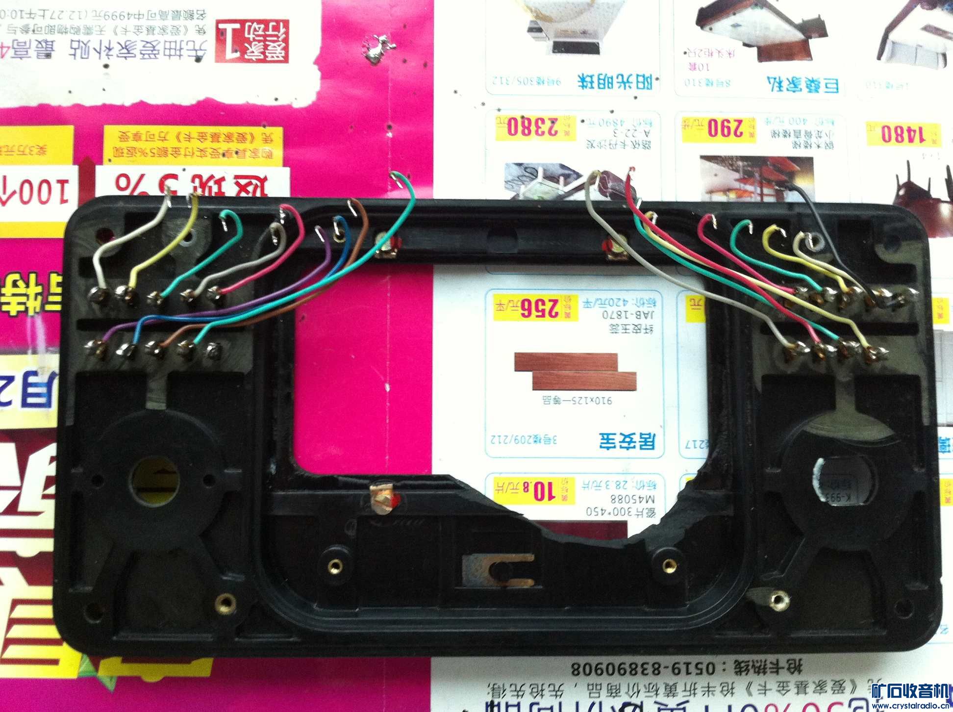

看一下里面的走线还算整齐的里面用的导线都是单股线 很硬拆下来还能基本保持原来的形状

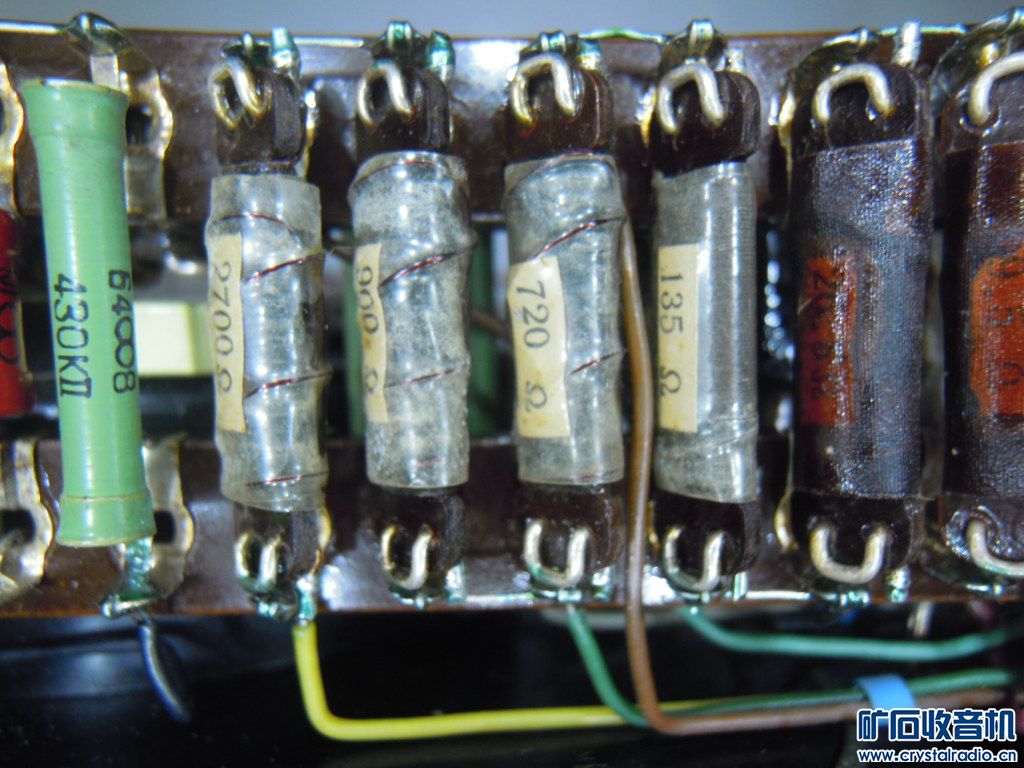

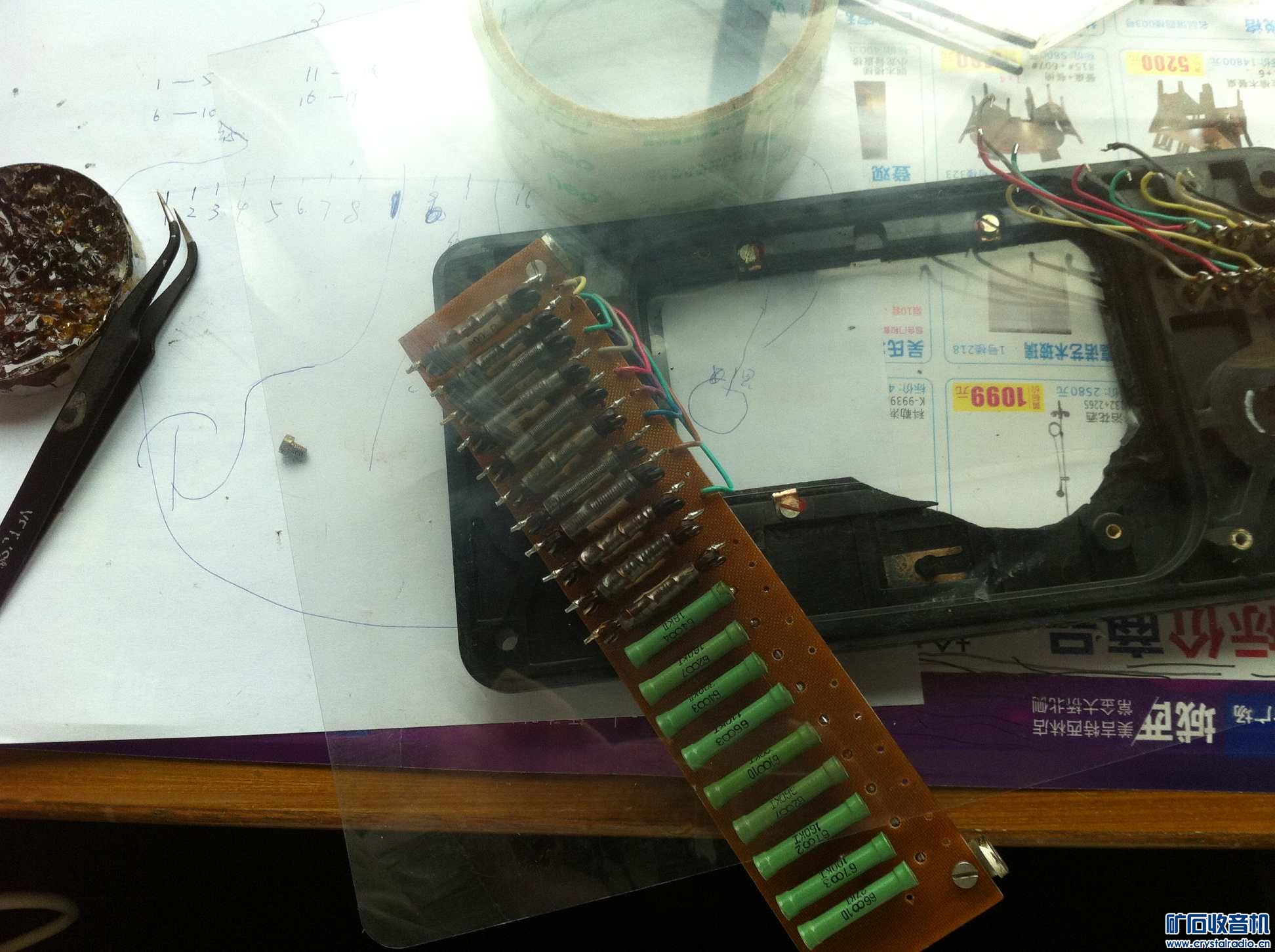

这表有个特点就是要想拆下表头歹把其他部分全拆下 电路板上的电阻排列的很整齐看着舒服其中一个64年的红袍金属膜电阻大概是我见到的最早的红袍电阻了

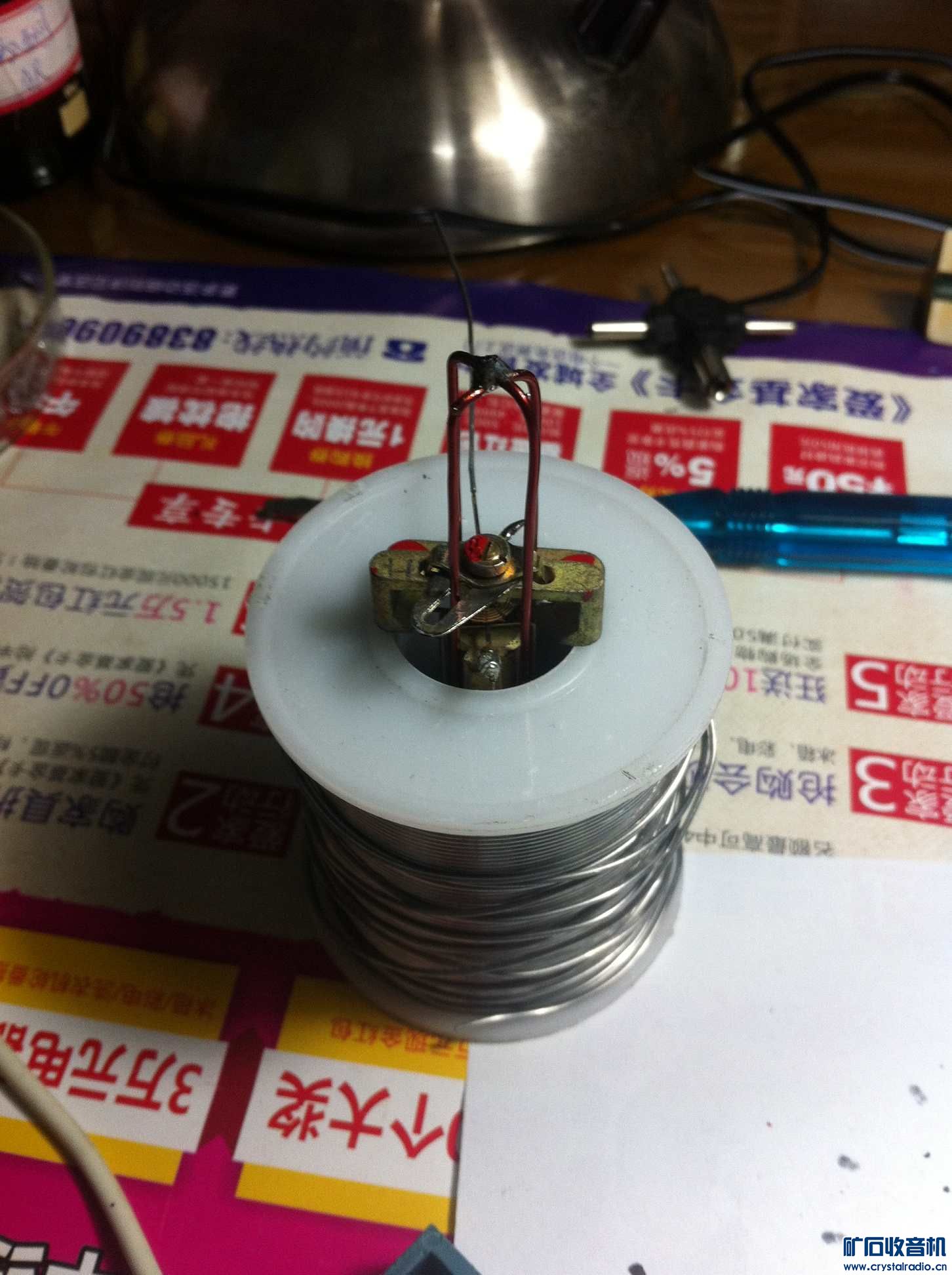

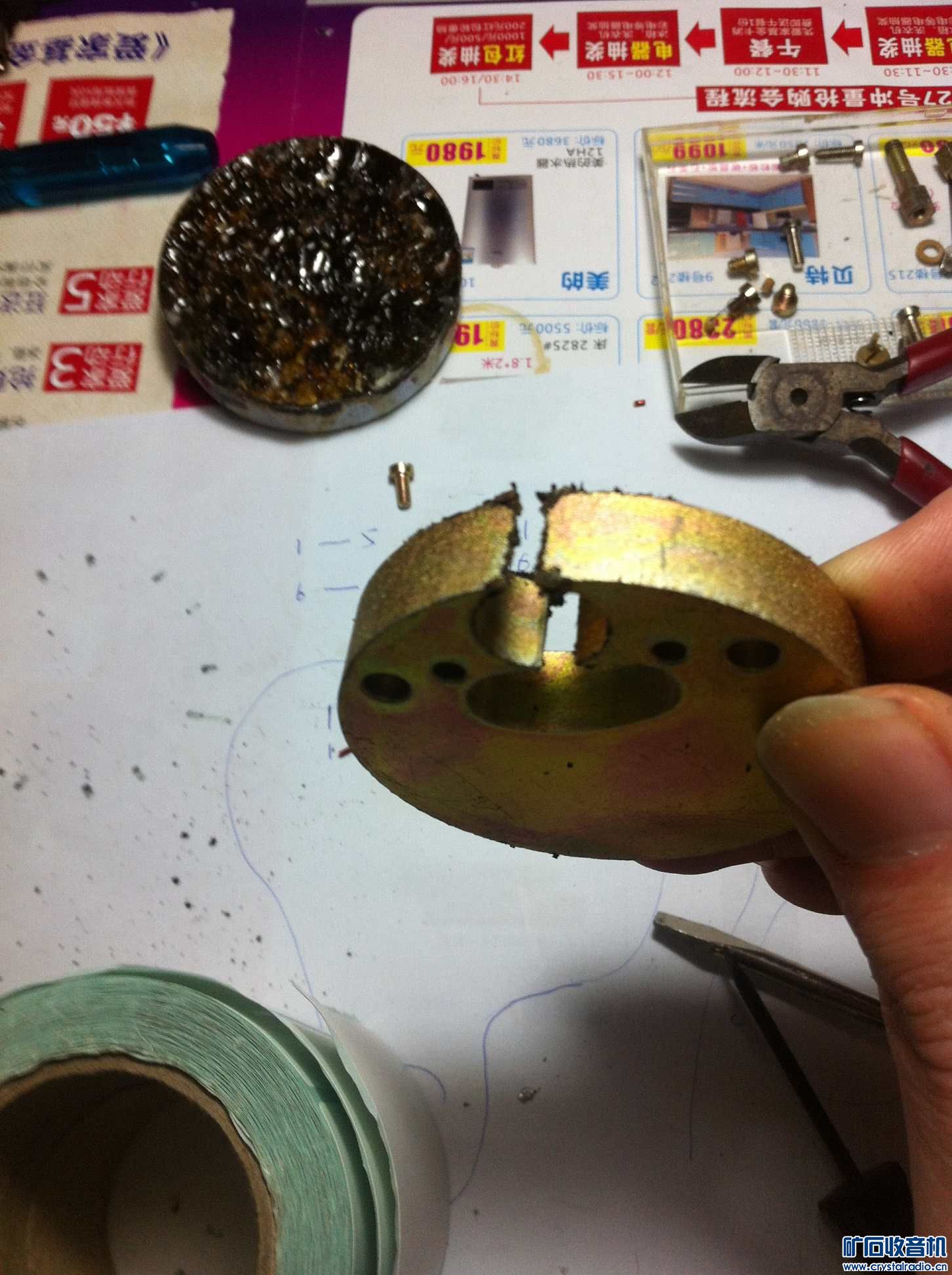

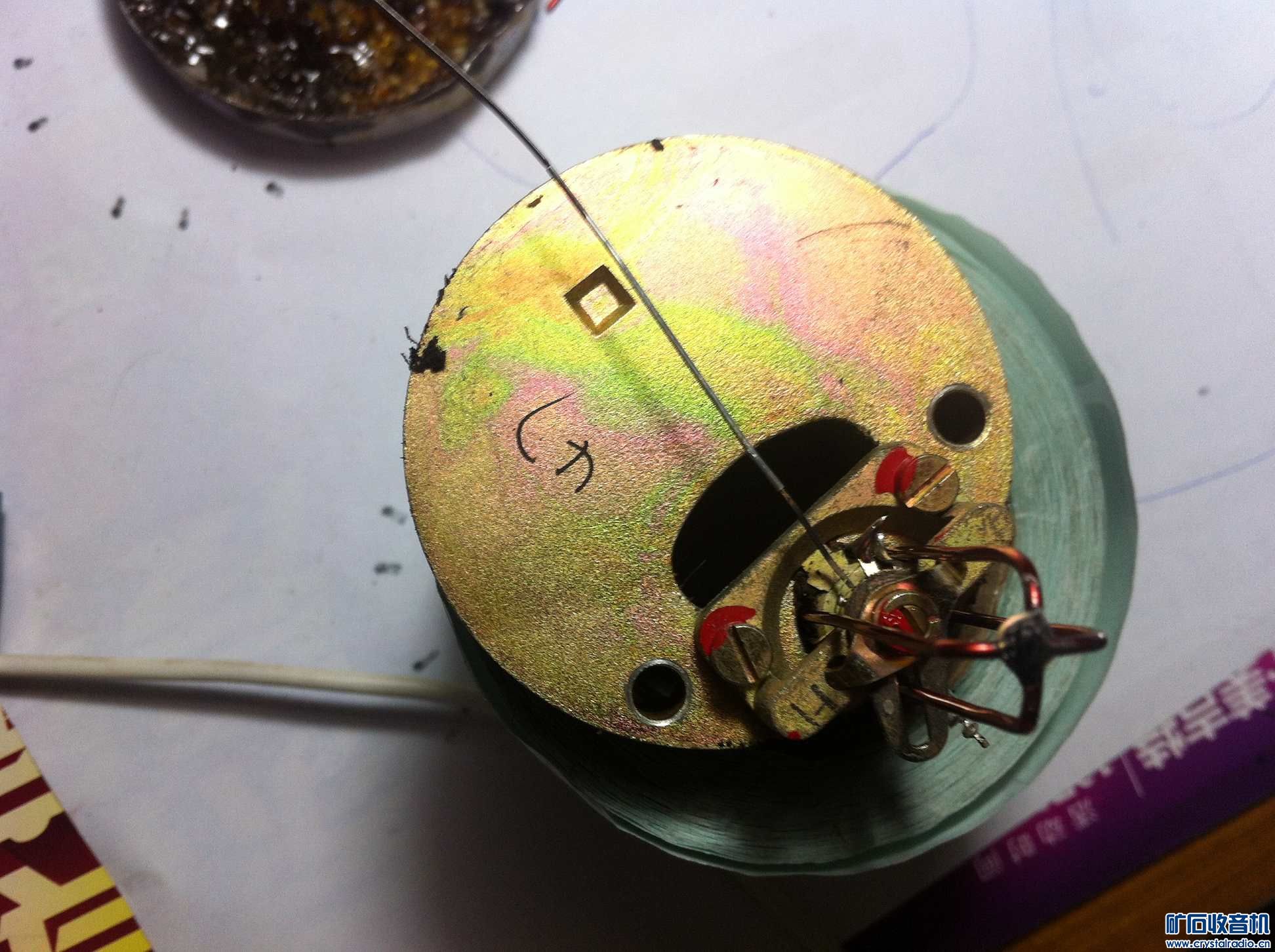

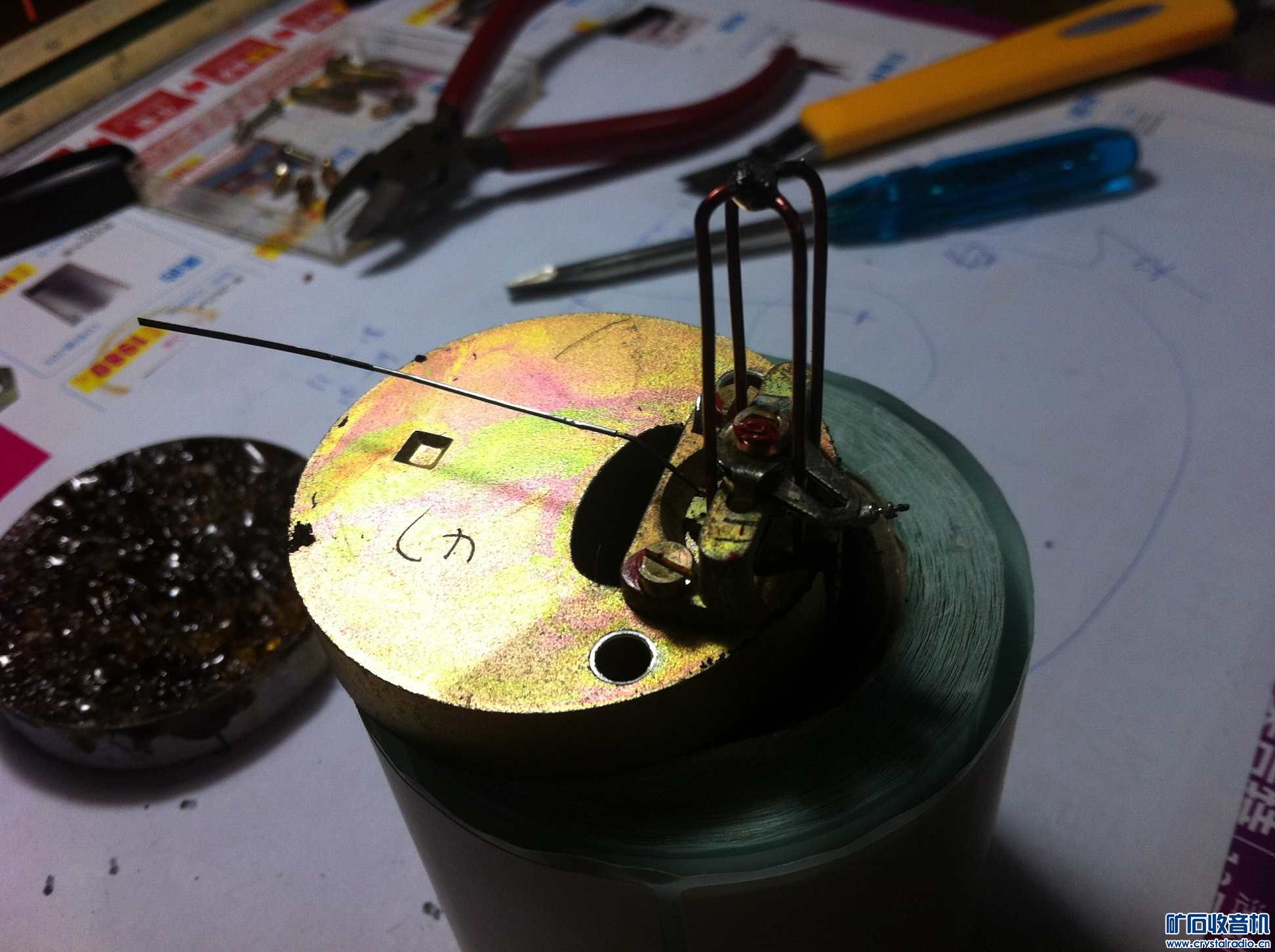

拆下表头发现磁隙里面全是铁屑怪不得指针卡住了 准备拆动圈前先做保护叉 取下的动圈我是放在焊锡丝卷的洞里 大小挺合适的
用胶带清除完铁屑就可以把动圈装回了

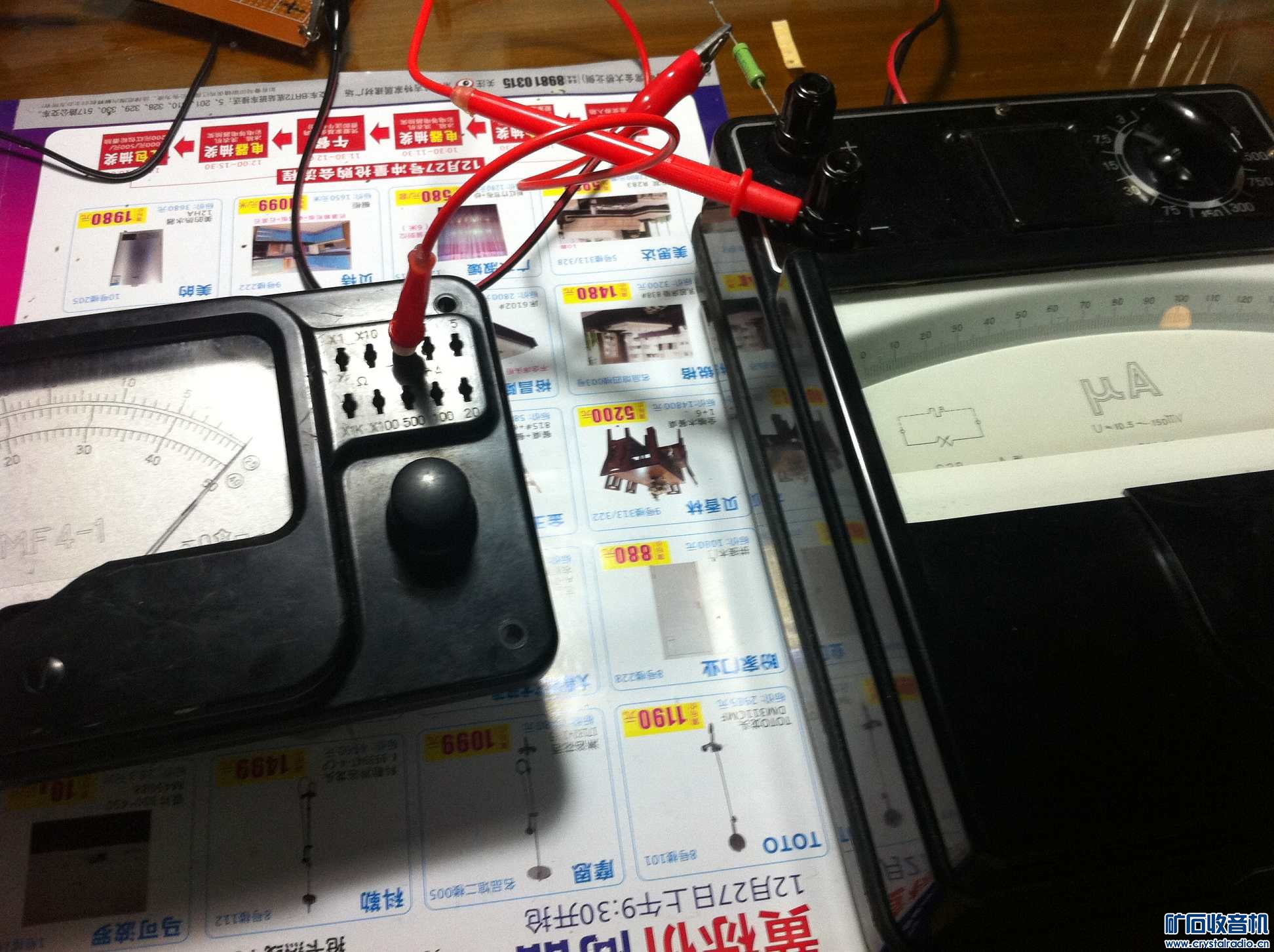

测试发现表头灵敏度不行了(这表头不知道怎么才能把磁路短路灵敏度下降也是意料之中的事)

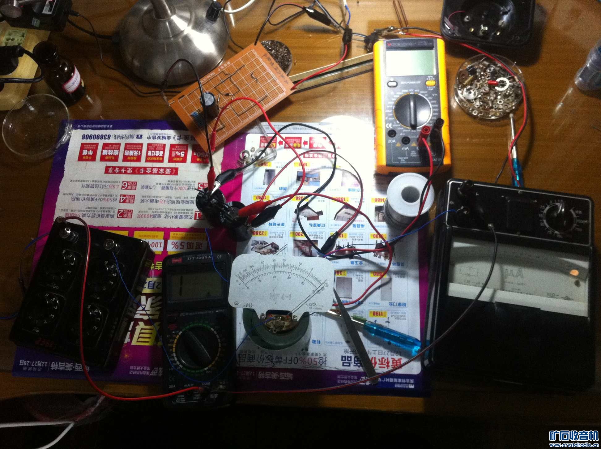

充磁过程没怎么拍照桌上太乱 简单地说就是第一次先冲过再慢慢退磁 直到灵敏度合格
由于表的外壳损坏严重 玻璃也没了暂时也配不上就拿硬塑料片剪了一个凑合用上也还不错 IMG_2191.JPG IMG_2193.JPG IMG_2195.JPG
简单测试下表还是挺不错的
IMG_2196.JPG IMG_2197.JPG IMG_2198.JPG IMG_2200.JPG IMG_2201.JPG IMG_2202.JPG IMG_2203.JPG

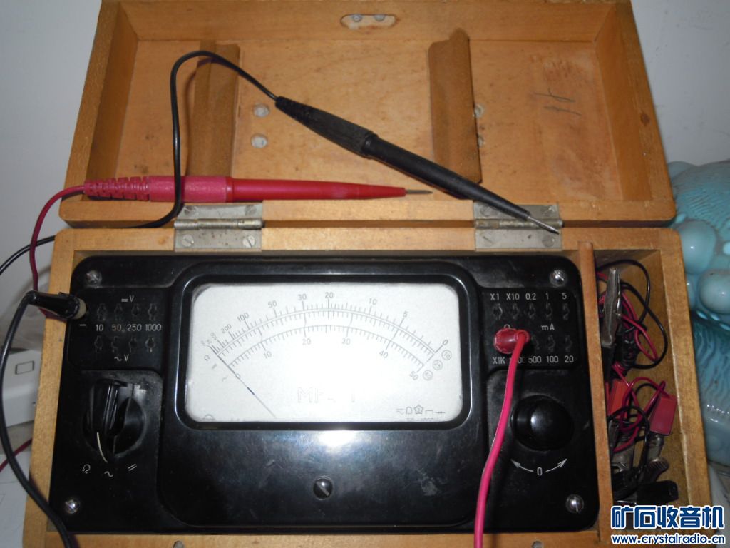

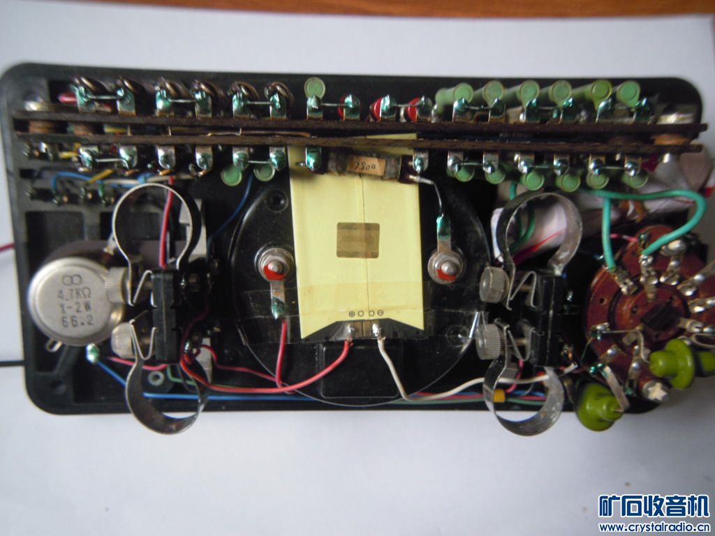

我手中正在使用的MF4-1.
MF4-1
MF4-1
线路板
线路板
