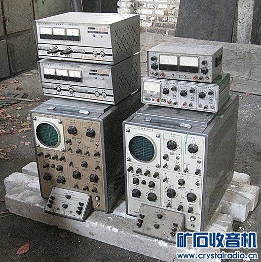

发表于 2015-1-23 23:10:49 | 显示全部楼层
手里有一台晶体管测试仪,重量三四十斤
发表于 2015-1-24 15:48:55 | 显示全部楼层
w6955 发表于 2015-1-23 21:35
改肯定可以,改动不大。电子管毕竟没有NPN PNP 极性问题。电子管栅极电压最好能从-30伏到+5V.
手里还有两台晶体管图示仪
发表于 2015-1-24 16:17:03 | 显示全部楼层
宝马 发表于 2015-1-24 15:48
手里还有两台晶体管图示仪
什么型号?集电极电压范围!这个重要
发表于 2015-1-24 16:33:33 | 显示全部楼层
w6955 发表于 2015-1-24 16:17
什么型号?集电极电压范围!这个重要
        JT-1型晶体管特性图示仪
