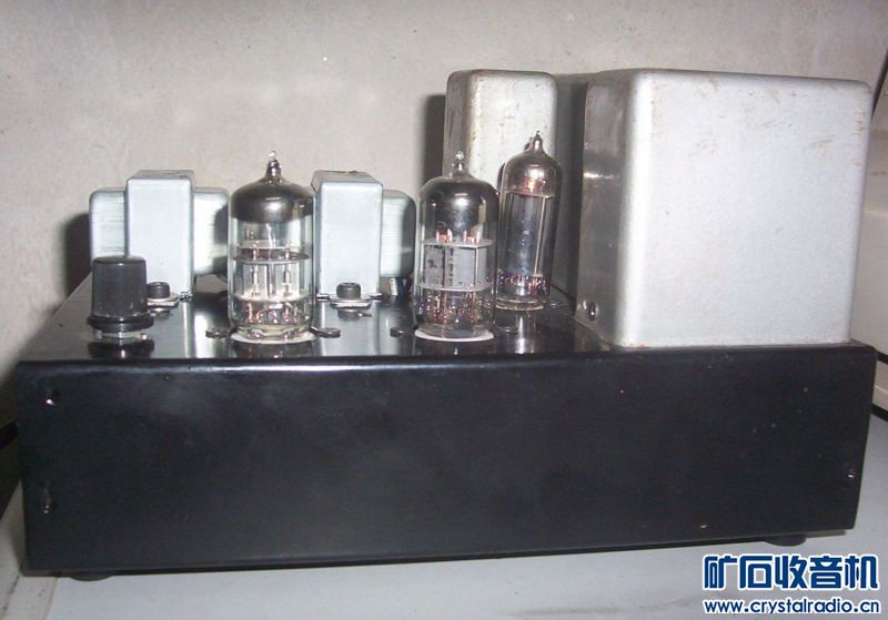

刚做的6N1强放,牛不理想,高音太闷

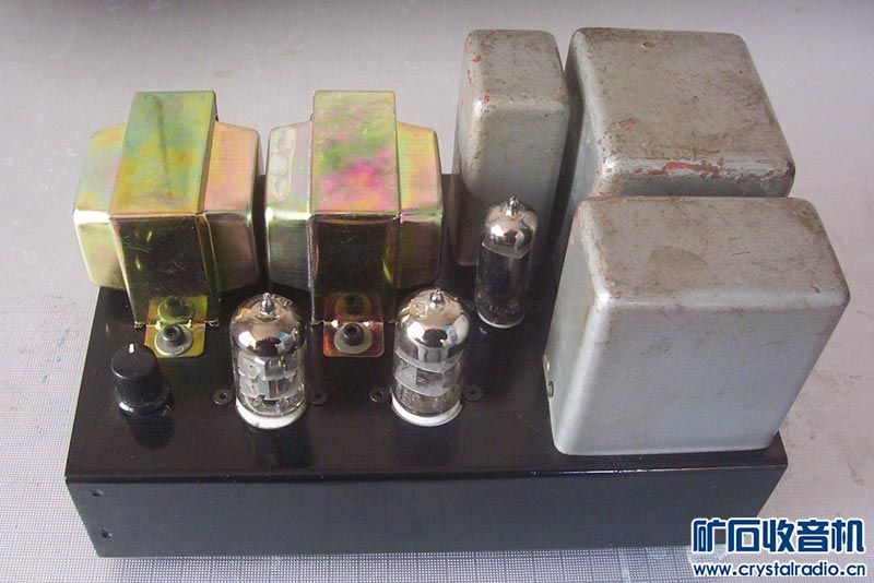

发表于 2015-1-21 23:33:38 | 显示全部楼层 |阅读模式
先上图看看吧

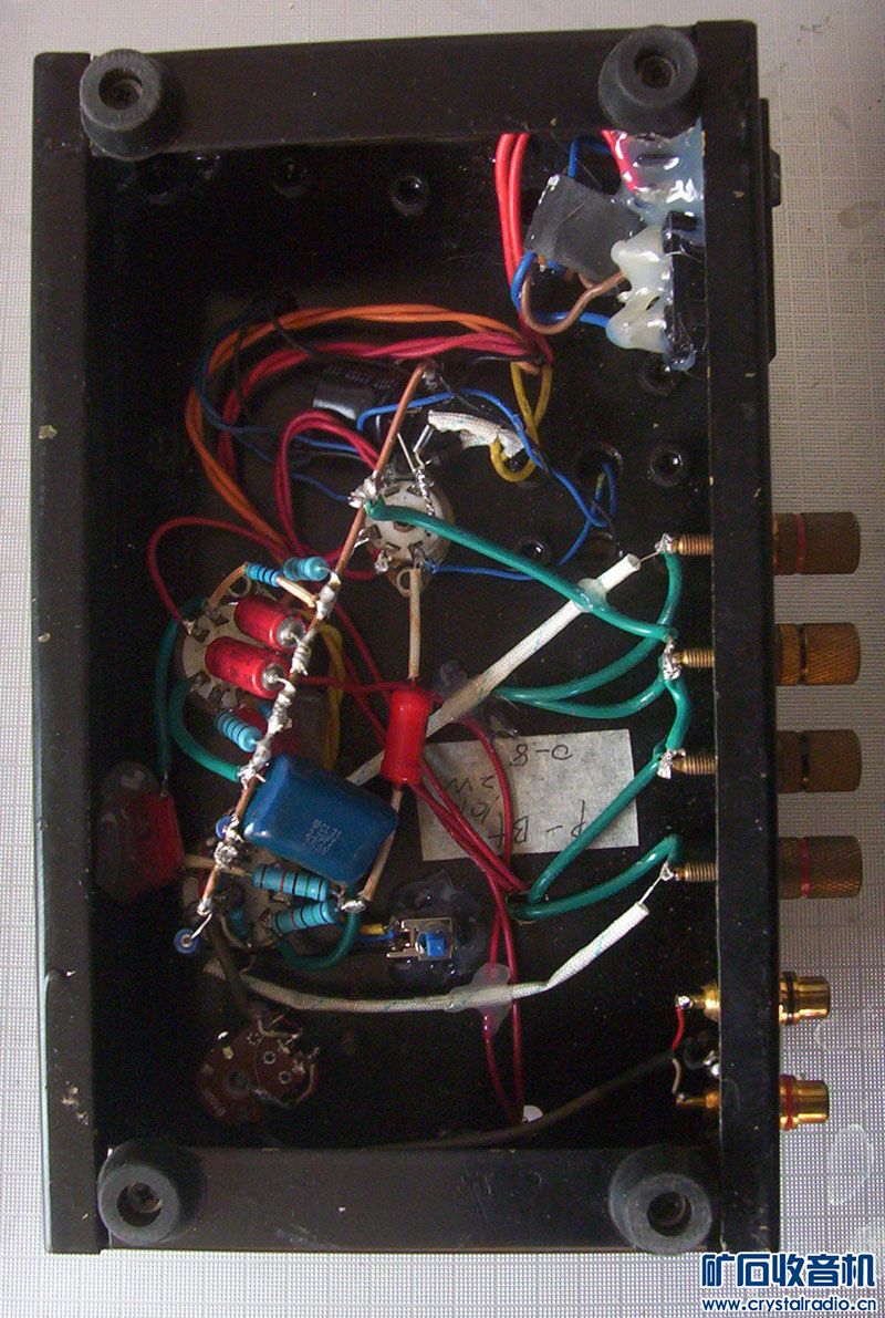

正面图,6N11前级,6N1单端强放,一只6N1两个声道
底部接线比较乱,凑合看吧,呵呵。
欢迎指导。

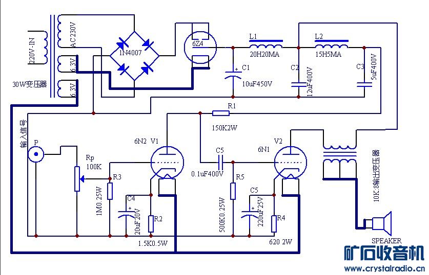

补充内容 (2015-1-23 23:25):
已上电路图在27楼。

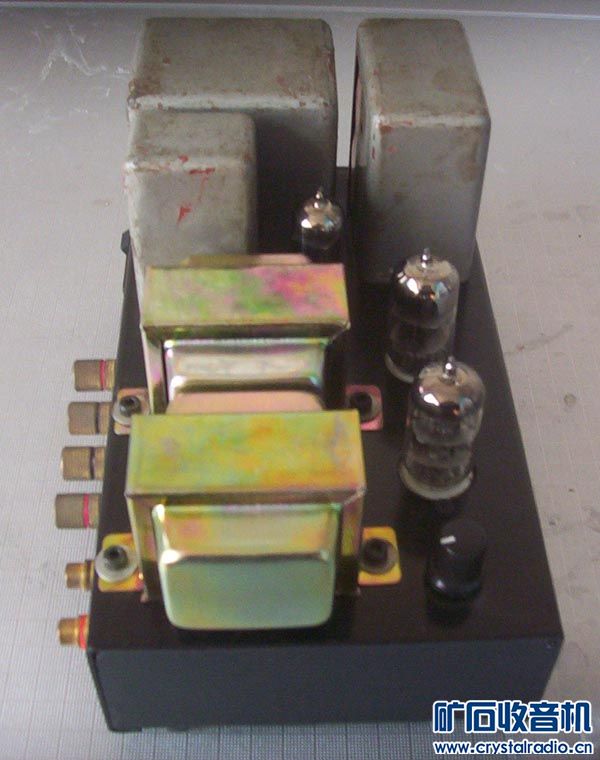

补充内容 (2015-2-11 22:56):
换了一套输出牛后,效果大有改善。
换牛后的图片。
补充内容 (2015-2-11 22:57):

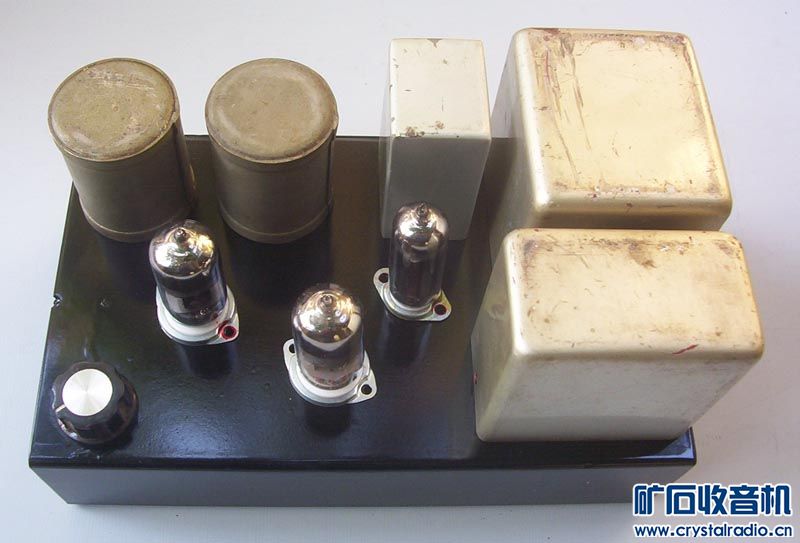

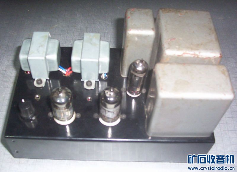

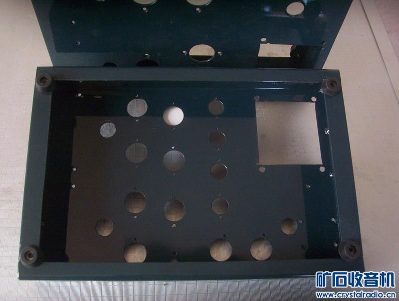

 楼主| 发表于 2015-1-21 23:39:19 | 显示全部楼层
又刚刚做两底台,不小心发上去了呀,哎。
那就先谍照一下吧,下两台计划是6P3P单端,输出牛好多年前都备下了,火牛去年绕的。。
另一个打算6P1或者6P14推挽,或者6P15并管做单端,还没有计划。。
另外,去年做的两个底台,另一个早就装了,翻出来看一下。。
以前这台的帖子,有详细过程。。。

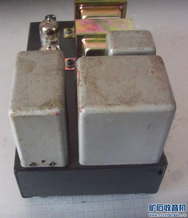

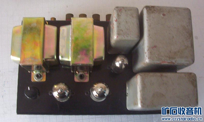

 楼主| 发表于 2015-1-21 23:58:14 | 显示全部楼层
去年的6N1,欢迎指导。
补充内容 (2015-1-23 23:27):
上链接有详细制作过程,再次不在复述。
27楼更新电路图,欢迎指导。
补充内容 (2015-1-27 22:04):
33楼更新图片,输出牛更换为求是前辈的小牛,效果大为改善,声音通透很多。。
补充内容 (2015-2-11 22:54):
更新电路图,27楼电路图有误,已更正。
发表于 2015-1-22 01:02:47 | 显示全部楼层
不错!牛是自己养的吗?
发表于 2015-1-22 08:51:11 | 显示全部楼层
曾经做过6P1的小胆机,水平有限,声音不堪入耳,只是能出声而已,比日系的低档组合机还不如,给我一手丢到了垃圾桶,从此再没动过手......
发表于 2015-1-22 09:56:43 | 显示全部楼层
胆机还真没听过,听说一个普通牛都几百了。
发表于 2015-1-22 09:58:10 | 显示全部楼层
底台漂亮,布局紧凑,也是轻车熟路哇。赞一个
 楼主| 发表于 2015-1-22 11:42:18 | 显示全部楼层
bw9922 发表于 2015-1-22 01:02
不错!牛是自己养的吗?
多谢关注,除了输出以外其他的牛都是自己养的。。
 楼主| 发表于 2015-1-22 11:44:25 | 显示全部楼层
庆华家电39387 发表于 2015-1-22 08:51
曾经做过6P1的小胆机,水平有限,声音不堪入耳,只是能出声而已,比日系的低档组合机还不如,给我一手丢到了 ...
胆机需要调试,普通的配件只要调试好了,一样出好声音。。
影响声音比较大的是输出变压器,所以我也没信心绕,买的成品的。。
 楼主| 发表于 2015-1-22 11:46:15 | 显示全部楼层
很奢华牛我也么用过。。小功率的输出牛用不了太贵的。。 火牛比较便宜。。
 楼主| 发表于 2015-1-22 11:48:46 | 显示全部楼层
呵呵,多谢指导。。
也就这两年做的底台还凑合,单位设备方便,自己得空搞的,2m的碳钢板,汽车漆工艺,强度美观都可以接受。。
前几年做的机器,也很差强人意,论坛升级前几年做的机器的帖子都看不到图了,很疑惑。。
发表于 2015-1-22 21:48:12 | 显示全部楼层
尽管牛牛比较挤,喜欢就顶起!
发表于 2015-1-23 10:06:50 | 显示全部楼层
      重新绕个好牛牛,或者在网上买成品有口碑的牛,价格也不多贵,毕竟对于发烧友来说,侍候的是耳朵,追求的是精益求精。
 楼主| 发表于 2015-1-23 10:30:02 | 显示全部楼层
北平南 发表于 2015-1-23 10:06
重新绕个好牛牛,或者在网上买成品有口碑的牛,价格也不多贵,毕竟对于发烧友来说,侍候的是耳朵,追 ...
多谢指导,经过几个烧油讨论认为是牛的问题,牛已经退了,另买了一对在本坛有口皆碑的牛,还在路上。。
发表于 2015-1-23 10:33:41 | 显示全部楼层
期待楼主的鸡鸡发出靓声。
