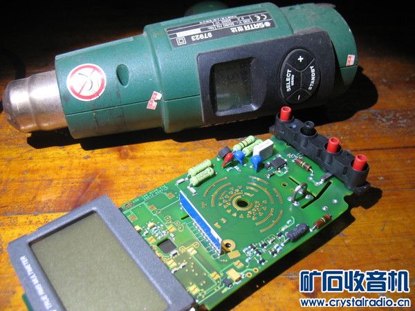

187 这个烧掉的位置是电阻档的保护电路,包括几个大功率电阻和热敏电阻,通常误用电阻档测电压,过高的电压会因为内部二极管开启而流过几个大功率电阻,短时间不会损坏;然后,热敏电阻因为过热电阻变大,限制了流过的电流不会过大而损坏。
但是,如果电阻档接到高压上的时间极长,或者电压非常高(且源阻抗非常低),...那就不好说了。
借用隔壁 187 内部照片:

玩具表一般要测就用,不用不测,就是烧表也烧不到这个层次,用的人会看着。
187功能多,特别是记录功能,多数是连接着测试记录数据,人走开了,才会烧到这个层次。
百度上看到这照片,也不知发的人是什么意思。
