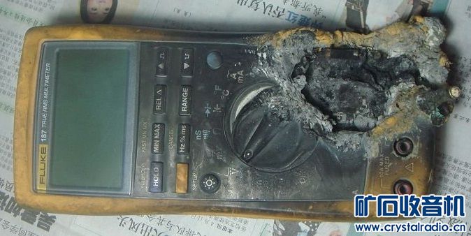

发表于 2015-1-21 23:52:32 | 显示全部楼层
好表怎么搞成这样了,太残忍了。
发表于 2015-1-22 00:49:47 来自手机 | 显示全部楼层
即使福禄克再怎么高大上,都一样被电弧炸成尸体,操作不当拿几百万的仪器也一样烧,性能差不多符合要求的表很多国产大厂可供选择,进口没玩过不做评价
三楼老师误操作把福禄克变烤烧鸡,这下记住教训了吧

发表于 2015-1-22 08:16:26 | 显示全部楼层
福禄克变烤烧鸡

发表于 2015-1-22 10:56:15 | 显示全部楼层
sandan 发表于 2015-1-21 22:57
我只了解手持,现在买指针,新的用料不如老的,
数表大家公认F耐用,原意花钱买外牌,实惠能用用买UT139C、 ...
看了能是吸烟不慎引起的啊

发表于 2015-1-22 12:25:12 | 显示全部楼层
RFK_pharmaceuti 发表于 2015-1-22 10:56
看了能是吸烟不慎引起的啊
我没福禄克表,只要认真对待,就是20元山寨也不烧成这样,这是百度上的照片。或许20元的比它烧的更厉害,但因是20元人家就不说了,187我看是用的人问题,但它心里不平衡,就把照片发上网。
我不喜欢F表,绝不诋毁F,我也认同F用料做工是最好的。

发表于 2015-1-22 14:46:52 来自手机 | 显示全部楼层
长期使用的话得从几个方面看,表本身来看国产表的换挡是pcb开关,以前用过的可靠性一般,现在福禄克也是pcb开关了,还没听说过低阻跳字,不过寿命肯定是不如波段开关,通常pcb开关不带载寿命10万,波段100万。
另一个重要的是规范操作,带载换挡,指针表欧姆档测电压,再好的表也会影响寿命
特别好奇前面那块187怎么烧的,猜是2000v以上高压大电流超过ptc保护的极限了,大电弧烧的
