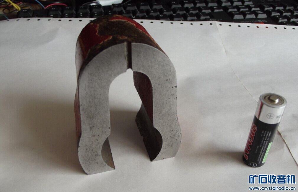

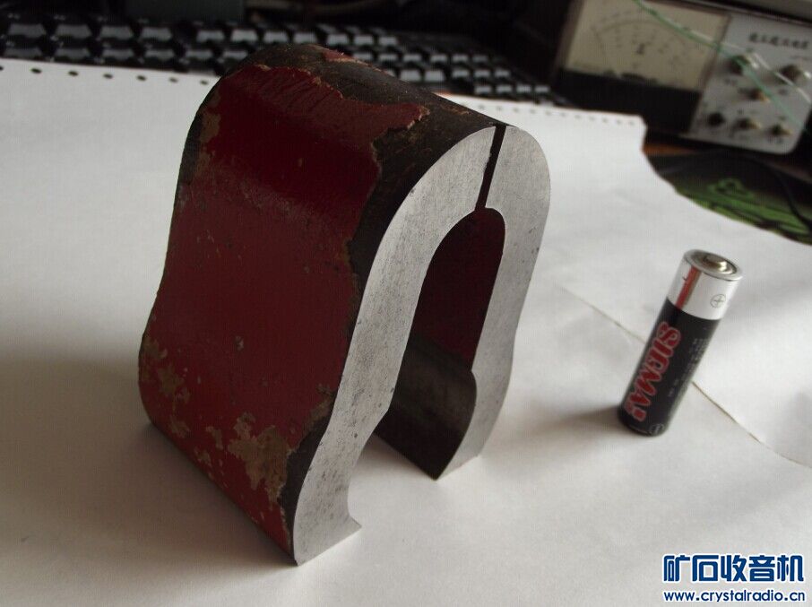

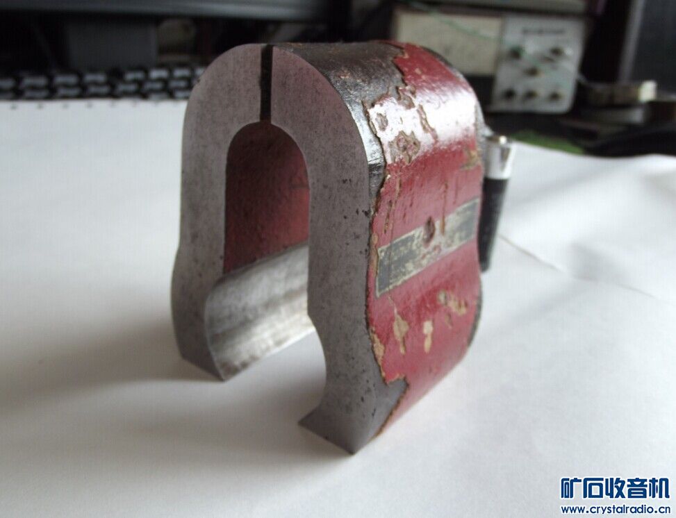

这是一个木头外壳壁挂式电话机的发电机磁钢,真可惜整机让我拆了,只留有外壳与这个磁钢。当时是在1982年从胶济铁路某个电务垃圾箱里发现的,给我的印象是两个铜铃在外壳上方,手柄在一旁,发电机摇把在手柄的对侧。发电机的输出很有力量,能点亮25W220V灯泡。

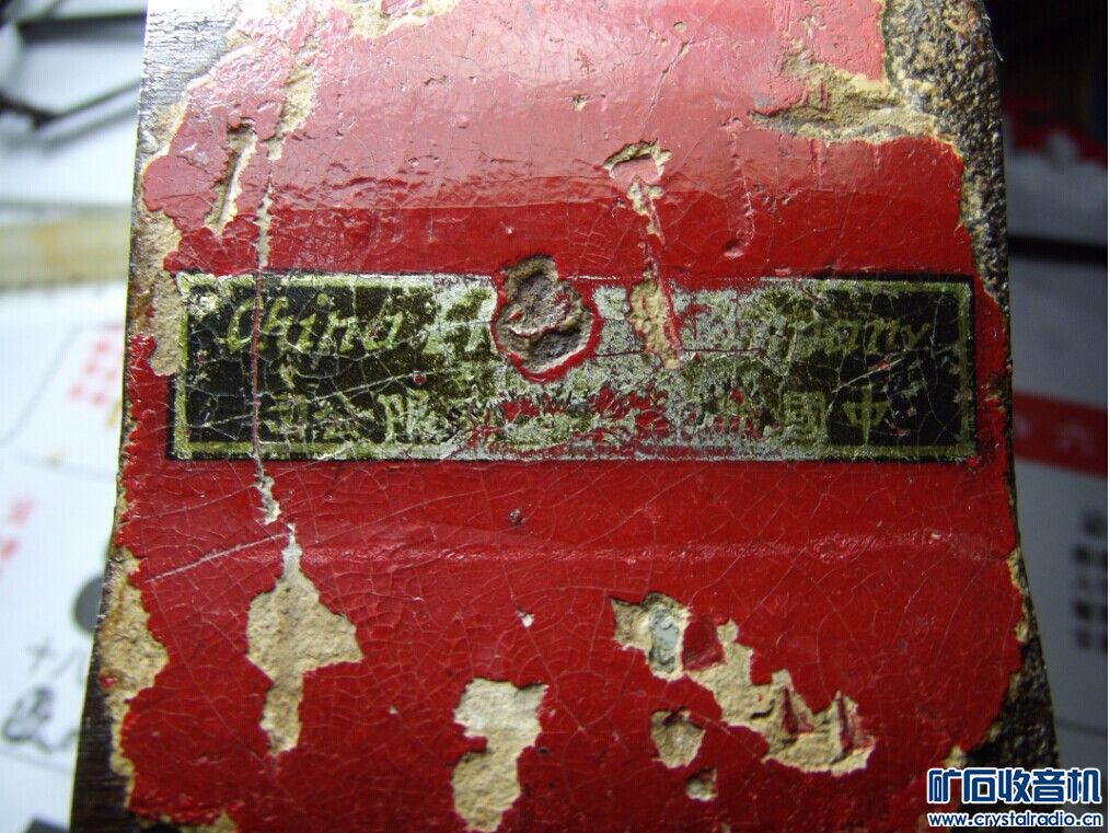

朋友们在欣赏的同时,请帮忙判断一下磁钢的生产年代。因为商标残缺不全,可以看出的是繁体字从右往左印刷“司公限有xxxxx国中”,英文“China  El****   company ”

比吸铁石强多了,是铁钴镍合金磁钢,造价很高。80年代的内磁式喇叭里面就用这种材料。

这只磁钢从商标上看,应该是55年文字改革之前的东西。
要从“有限公司”字样分析,应该是解放以前或者刚解放时的产品。
结合当时是铁路器材的原因来分析,很可能是国民政府接管胶济线时的器材。因为50年代的电话就以桌式的黑色铁皮或酚醛塑料皮为多了。
从做工看,用料太奢侈,整体铁钴镍合金,机加工的精度很棒。内部转子与现代电机没差别,两端用很厚的黄铜板既做固定又做轴承用,轴承旁有吸满机油的毡圈来润滑。
