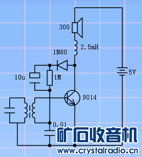

用的是yngz老师的图,参见http://www.crystalradio.cn/thread-377435-1-1.html,电路图如下
说一下我的参数:我用的是3V供电,偏置电阻用1M的可变电阻,还有底下的0.01电容我改成了0.1,因为我只有0.1的电容,将就着用了。可变电容是我从R909里拆的,容量250P左右。线圈是自绕的,用的0.1的QZ线,初级大概是50圈,次级5圈,磁棒是10*140的。我测了一下,初级电感0.25mH左右,配合我的垃圾可变电容,中波阶段尚不足覆盖。那个高频扼流圈也是我自己绕制的,用的0.1的QZ线,在工形铁氧体上绕的,0.3mH左右,与电路图中的2.5相差甚远,不过也能响。图如下
焊得很丑,只为了试验,将就了。三个本地强台,熟悉的1008又出现了。还有几个弱爆了的台,不是很清楚。大略说一下结果:这个单管机确实很强悍,只要你参数对,一焊就响。我的参数差这么多都能响,可见其强悍之处!偏置电阻最好用可变型的,到时候调节它,让声音达到最大。由于我的线圈,可变电容,还有焊工太差了,机子有点接触不良。不过机子本身也有缺点,人体感应大,捏天线和地线,会变台,声音也会变,感觉不稳定。机子和灵敏度一般,就不说了,毕竟是单管机,强不到哪里去。选择性方面明显不好,特别是加天线时,串台严重。而且我还发现,此机用350R的SHH1确实没有普通耳机响。用普通耳机收听本地强台,震耳欲聋!大概是因为SHH1获得的功率虽大,但灵敏度不及普通耳机,故发出的声音反而不如人家。
总之,这个机用个小板做好,装起来,加个电位器和耳机插口,还是很实用!

目测你的磁性天线最少是0,35的漆包线
发表于 2015-1-17 20:33:54 | 显示全部楼层
又有坛友进阶了SHH-1不如普通耳机响可能是直流分量太大的问题
 楼主| 发表于 2015-1-17 20:59:21 | 显示全部楼层
a715655789 发表于 2015-1-17 20:10
目测你的磁性天线最少是0,35的漆包线
0.5的,不好用
 楼主| 发表于 2015-1-17 21:00:20 | 显示全部楼层
目测你的磁性天线最少是0,35的漆包线
厉害,我写错了,是0.5
