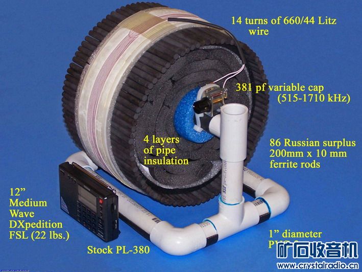

弄的很厉害!我在瞎想,如果用若干个10*140的磁棒做成空心的桶,代替磁环是否可行,就是直径稍大些。
当然可行,看看老外做的,(摘自麦老师帖)
发表于 2015-3-3 17:09:47 | 显示全部楼层
16-660李兹线绕44圈,380P可变电容,86根200*10磁棒,直径12”对吗?很受启发,谢谢!
 楼主| 发表于 2015-3-3 17:13:38 | 显示全部楼层
不用谢,如果使用中短波磁棒表现会更好。不过国外的中波磁棒比国产的好许多。(线圈Q值高)
