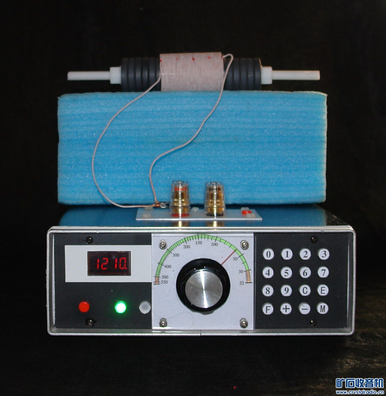

   "磁棒"用20只R40C1 37MMx23mmx7mm串联而成,长度140mm,外径37mm,线圈用0.04x660李兹线绕在PE塑料管上共38匝,
电感量=163uH   空载Q值            600KHz=1812
                                              700KHz=1763
                                              800KHz=1710
                                              900KHz=1622
                                              1.0MHz=1550
                                              1.1MHz=1516
                                              1.2MHz=1442
                                             1.3MHz=1363
                                             1.4MHz=1289
                                             1.5MHz=1210
                                             1.6MHz=1136
                                             1.7MHz=1071
600KHz
1MHz
1.5MHz
9

只有您オ有条件做这种实验!说明空心磁棒比实心高Q。
发表于 2015-1-13 10:52:48 | 显示全部楼层
班主亲;
磁环间隔墊四弗或者PP墊片,Q会高吗?  20只磁环墊其中间2个磁环试试。
您这绝对也是高招,Q值会升高无疑。磁环间垫(纸也行)什么不重要,关键是垫多厚?
这20只磁环间紧密度不一样Q值会变化许多。

垫0.几,可以。
