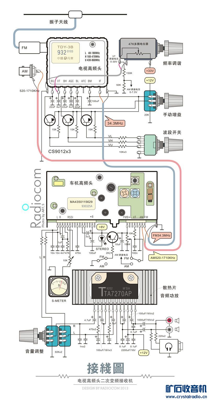

其实意思很明白,要先牵制中频信号不频偏,中频与鉴频稳定了才有灵敏度可言,苏老师应在大城市生活,各种干扰多。这个AFC有很大作用。
接下来的就是谐振线圈Q值与并联电容,以及天线长度有关。手上没仪器情况下只能在同一位置。收缩天线长度接收弱台对比进行粗略调试。
   电视高频头没摸过不了解。 是否有影响灵敏度不清楚。小生主要来交流的不是找茬 苏老师是明白人。以上有些对您来说是废话。呵呵。只是建议望理解。
发表于 2015-1-20 10:03:19 | 显示全部楼层
采用电视高频头制作宽频收音机确定好,楼主的电路结构简单,比炫彩老师采用车机高频头简单,最难点是二次变频的改制部件。没有仪器很难调到最佳状态。

B1B2有什么办法精确制作出来。
 楼主| 发表于 2015-10-8 22:51:51 | 显示全部楼层
对于B1  B2没有仪器很难制作出来,我是采用扫频仪检测和制作的。如果需要,我可以提供。
