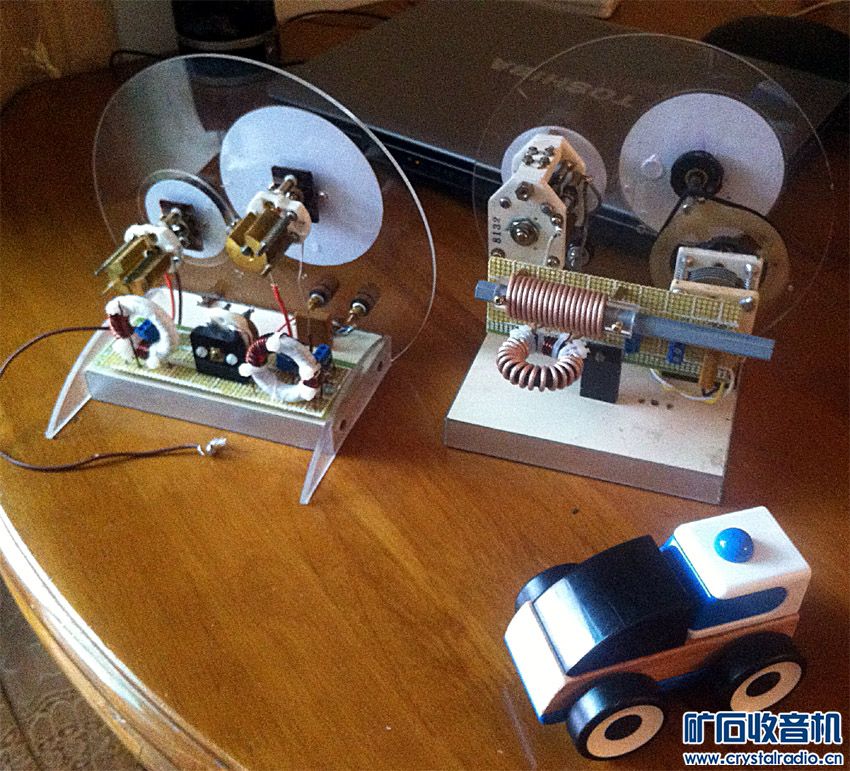

单磁环中短波小型矿机的实验

用这种磁环绕短波线圈,Q值有多少。

 楼主| 发表于 2015-3-10 22:06:47 | 显示全部楼层
99版主测过Q值。
 楼主| 发表于 2015-3-10 22:07:32 | 显示全部楼层
会员2 发表于 2015-3-9 21:17
用这种磁环绕短波线圈,Q值有多少。
Q值应当在500左右。

zhuyoq007 发表于 2015-1-12 16:25
短波线圈谐振用0.7-0.8的漆包线绕5T 天线端2-3T 配365P 可以收听4.8-18M 效果不错
老师,能分享一下您的短波电路图吗?手头有些材料,以备仿做,谢谢。

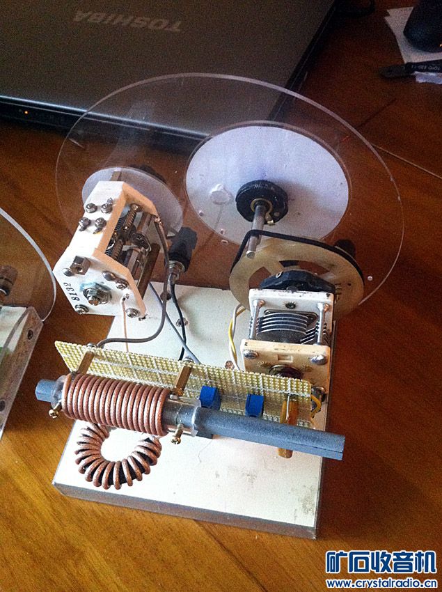

彩香 发表于 2015-1-12 21:44
刚用R40C1磁环(一只)试过,短波的接收效果不错。基本数据:1.0漆包线 L1=14T  L2=12T L3=4T 可变11-102 ...
是7mm厚的那种吗?还是15mm厚的?上个图,让大家学习学习
发表于 2015-4-3 17:21:46 | 显示全部楼层
磁环是R40C1,7毫米一只,另加140毫米的短波磁棒。
另外有用双磁环的,左边那个:
发表于 2015-4-3 17:59:39 | 显示全部楼层
谢谢,工艺很赞啊,向前辈学习
发表于 2015-4-3 20:21:55 | 显示全部楼层
caiyidie 发表于 2015-4-3 17:59
谢谢,工艺很赞啊,向前辈学习
不客气,相互交流,应该的。
