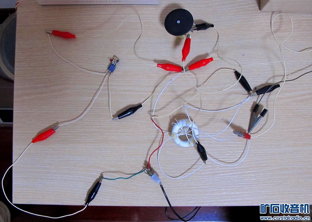

用R40C1磁环制作成小型中波矿机取得了不错的接收效果,看到磁环的工作频率可以达到50MHZ,异想天开:受小塑料盒限制,能否利用单只磁环做一个中短波小型矿机?动手试试。

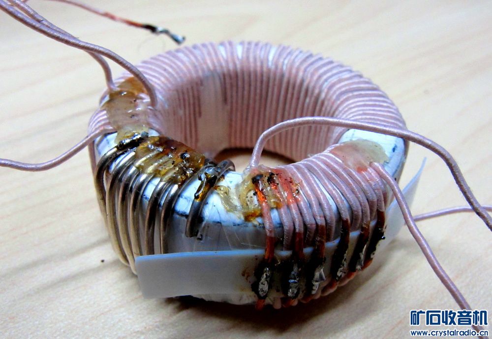

首先要解决的一个问题是:在磁环上腾出绕制短波调谐线圈的位置。原来中波是用2*270P双联并联配0.04*175股李兹线L1绕47T、177微亨;L2绕3T;天线线圈绕10T;总共绕60T,再加上线圈之间的间隔基本上把磁环绕满了。只有增大调谐电容的容量减少调谐线圈圈数才能腾出绕短波调谐线圈的位置。正好收到YJ9386杨兄送我的日本小塑四连,L.DXIONG梁老师测其Q值为3600多还挺高,我用890表测四联容量为360*2;25*2还有4个12P的微调。将一联360P和一个12P微调并联为短波用,所有并联为中波用。中波调谐线圈电感为115微亨37T,短波4微亨6T大致覆盖6M-18M,中波省下的10圈位置正好用1mm银线间绕6圈短波线圈。
为了稳妥起见临时搭了个线路试一试,结果还不错收到韩语、日语和央广对外广播等,剩下的任务就是组装了。

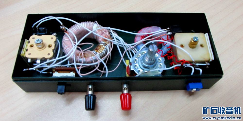

在小塑料盒中将各个元件装好先试听中波,效果不错。换用日本小塑料连后弱台的音量有所增大,电台之间分割的很清楚。将开关拨到短波,整个频段始终有一个大声的中文台响遍频段。咋回事,临时搭接时不是好好的吗?有点丈二和尚摸不着头脑。
静下心来仔细阅读和分析电路自认为可能有几个原因不知对否:
1、        临时搭接电路只有短波线圈所以效果好
2、        和中波共用天线、源极线圈是个问题
3、        磁环上线圈太多受到分布电容的影响
4、        短波线圈4微亨圈数有点少
    看来,单磁环用于中短波不是很好的选择;后面,看看小塑料盒 是否可以放得下两个磁环,试一试双磁环小型中短波矿机。

前期短波搭接试验
前期短波搭接试验
绕好的线圈
绕好的线圈
装配好的小型中短波矿机
装配好的小型中短波矿机

发表于 2015-1-12 14:15:06 | 显示全部楼层
用一个环中波线圈对短波线圈吸收损耗大。先试试只做短波在一个环上才精准知道短波接收效果。

发表于 2015-1-12 16:16:46 | 显示全部楼层
tnlby 发表于 2015-1-12 16:10
您是精益求精!
这样您看行不行,用3刀双掷开关,使中、短波线圈三点完全隔离,这样不用的线圈处于开路状态,就没有分布电容,和两个独立的磁环差不多。
