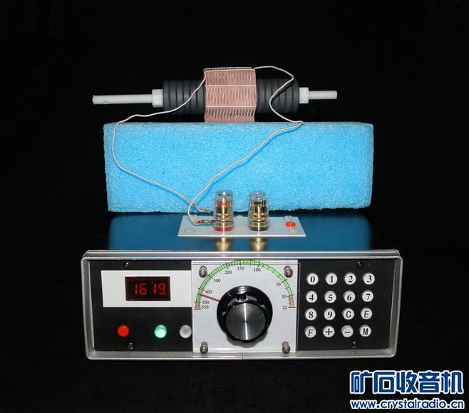

线圈外径65mm,内径33mm、用0.04x660线绕52匝,空心电感量110uH,
由于制作成本很高,沒有实用价值,仅供试验。

用了很多个磁环.
Q 值是1619 吗?真高!

 楼主| 发表于 2015-1-10 18:30:02 | 显示全部楼层
cheungbx 发表于 2015-1-10 18:08
用了很多个磁环.
Q 值是1619 吗?真高!
用了20只磁环,是空载Q值。
 楼主| 发表于 2015-1-10 18:39:02 | 显示全部楼层
lq19512003 发表于 2015-1-10 18:20
好家伙!十几只高Q磁环!!
这Q值太惊人了。
麦老师介绍过国外Q值达1800的线圈,用的是二根660线并绕。
http://www.crystalradio.cn/thread-35822-1-1.html

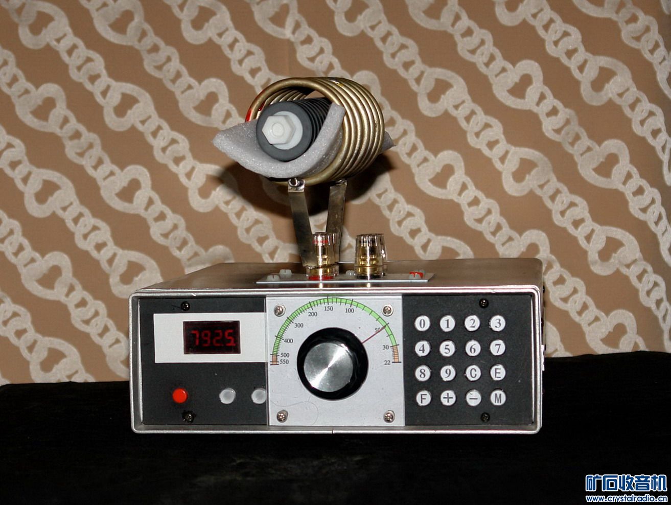

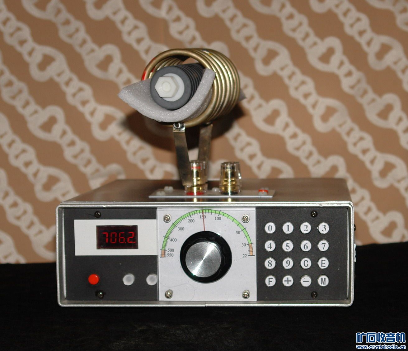

 楼主| 发表于 2015-1-10 18:53:03 | 显示全部楼层
继续试验;镀银线圈,直径70mm.长度100mm,线径6mm,6匝,电感量1.47uH
       空心 Q值              6MHz=346               10MHz=453
      加磁环Q值             6MHz=706               10MHz=792
6支180mm中短棒          6MHz=602               10MHz=471
    6MHz磁环
  10MHz磁环
