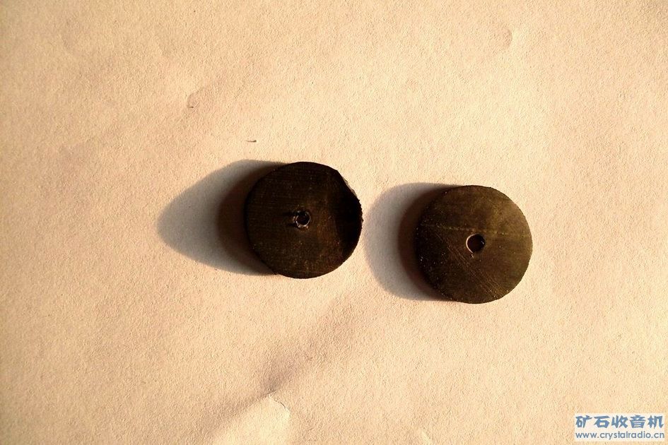

回复 15# heroicjzu 的帖子
什么叫“皮钱”?能上图瞧瞧么?俺一直为垫脚的事烦着。
上星期天,去了本地电子店想买几个功放垫脚,他们居然没有。
发表于 2009-3-26 02:44:40 | 显示全部楼层
水龙头用的。日杂五金地摊上有卖。你问问水电工,都知道。
装变压器时,我也喜欢在螺丝杆上串皮钱,垫在变压器下面,减弱变压器的机械振动,也改善散热。
发表于 2009-3-26 06:51:51 | 显示全部楼层
这种?做脚垫没法沉螺钉帽,粘上还行
发表于 2009-3-26 09:56:29 | 显示全部楼层
俺的土功放是用药店里卖的输液瓶的橡胶塞做的,
把裙边翻下来,中心钻个孔就可以上螺丝了,
由于这种塞子高度够减震效果很不错,但只适合大块头的机箱~~
 楼主| 发表于 2009-3-26 10:34:07 | 显示全部楼层
诸位,我用的这种脚垫,是有胶的,不用钻孔,粘上就成,很牢靠。超市里还有一种毛毡的脚垫也不错。缺点,是这种垫都比较薄。

发表于 2009-3-26 12:20:41 | 显示全部楼层
我以前曾经用过青霉素药瓶的胶皮盖做过脚垫,正好拧螺丝,好像现在的不行了。
发表于 2009-3-26 12:21:31 | 显示全部楼层
原帖由 轻风掠影 于 2009-3-26 06:51 发表
这种?做脚垫没法沉螺钉帽,粘上还行
213098
用小螺帽的螺钉,一拧就卡进去了,不用粘,很稳。
发表于 2009-3-26 12:31:52 | 显示全部楼层
木器加工厂,给桌椅板凳上配的橡胶小垫片好用的。

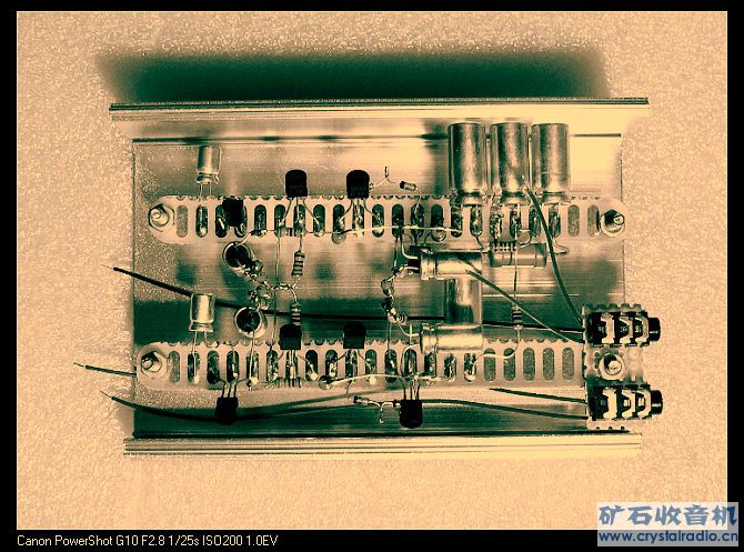

发表于 2009-3-26 14:22:36 | 显示全部楼层
  错了吧,应该是100欧换恒流源,而不是300欧,而且应该是恒流源+200欧,自举22uf~
况且射极电阻太大,0.22或者0.33合适,也不用到1/2W..............
TR2和TRE BC极并上680p 和15p 消振电容。
在两个1N4001里面并联一个220-300欧的电阻,或者一个1N60之类的锗管也可以。
 楼主| 发表于 2009-3-26 19:52:26 | 显示全部楼层
搭了一小部分的样子,本来想多拍一些照片,但是一工作起来就忙不过来拍了。

这次电容是否还脱皮
 楼主| 发表于 2009-3-26 21:06:42 | 显示全部楼层
电容脱衣服啦,不然看起来没味道
两个插座,一个输入一个输出。这种插座看起来很粗糙,其实很可靠,很多日系的随身听都是用这样的插座。缺点就是没有固定螺丝,无法直接装在面板上。
