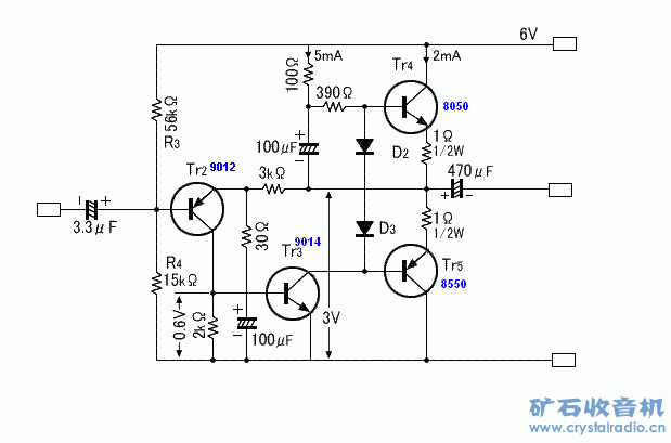

继续玩8050和8550晶体管小功放,这次想做个好一点的。
首先是找线路,很简单,网上一搜一大堆。修改了一下,如附件。
[ 本帖最后由 臧工 于 2009-3-25 19:55 编辑 ]

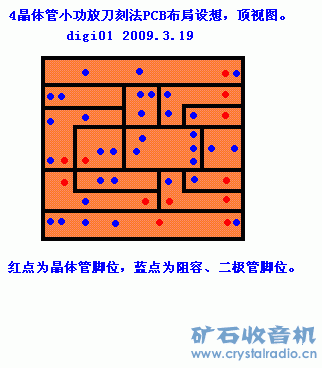

另一种比较喜欢的方式是刀刻PCB,做起来应该也很有味道,但暂时手头没有覆铜板,不管它,先设计出来再说。刀刻法也很有趣,我喜欢用最少的刀,切下最少的肉,达到最好的效果。请看附件。

最后因为买不到覆铜板,暂时作罢。还是用搭棚吧。做好了和原来那台机器一起拍机芯的合影,从工艺上看应该比较搭配。

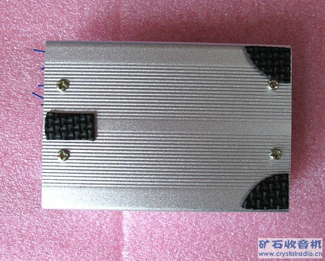

脚垫用的就是超市常见哪种垫桌子腿椅子腿的橡胶垫,剪开了够垫好几台机器,防止螺丝划伤桌子。方法土,但很有效!!!

发表于 2009-3-25 19:49:50 | 显示全部楼层
rere
tr2不应该是9013(NPN)而应该是9012或9015(PNP)

不知两支二极管的动态内阻有多大,估计在几十欧姆数量级,相对推动管集电极电阻390是否过大了一些,两输出管得到的推动电压可能有10%以上的差距。
把390电阻加大吧,可由于8050/8550的倍数不够高,可能造成推动电流不足,削波失真。
想用恒流源取代390电阻和自举电路吧,可是6伏特的电源电压经不起恒流源再占个1-2伏特了。
想来想去还是保留390电阻和自举,把两支二极管用三极管搭的恒压源代替好一些,如果是用的超倍数管,其动态内阻估计可做到10欧姆以下。
还有,流过9012的电流为0.6V/2k=0.3毫安,也就是说8050电流2毫安,8550电流1.7毫安(2-0.3)。
输出管静态电流相差了15%,小信号时失真会大一些,不爽。
解决方案:1.加大9014基极2k电阻,降低9012电流。不过此法对9012本身的工作和良好驱动9014不利。
          2.调大8050/8050静态电流。较好。
另外,9014背上没有消振电容,实际制作时可能会有自激,而且有时候自激不是特别严重,在没有仪器的情况下发现不了,造成机器长期带病工作。
9012的偏置最好加退藕,这样更稳当。
[ 本帖最后由 heroicjzu 于 2009-3-25 20:11 编辑 ]

这个脚垫
digi01, 你太有才啦!
我想得到的是用牙膏盖做脚垫
发表于 2009-3-26 00:21:37 | 显示全部楼层
脚垫太有才了,有空俺也去弄几个。

我用皮钱当脚垫,形状规整,中间有螺丝孔,螺帽正好可以沉入皮钱腹中。一个皮钱不够高,还可以重叠n个。
