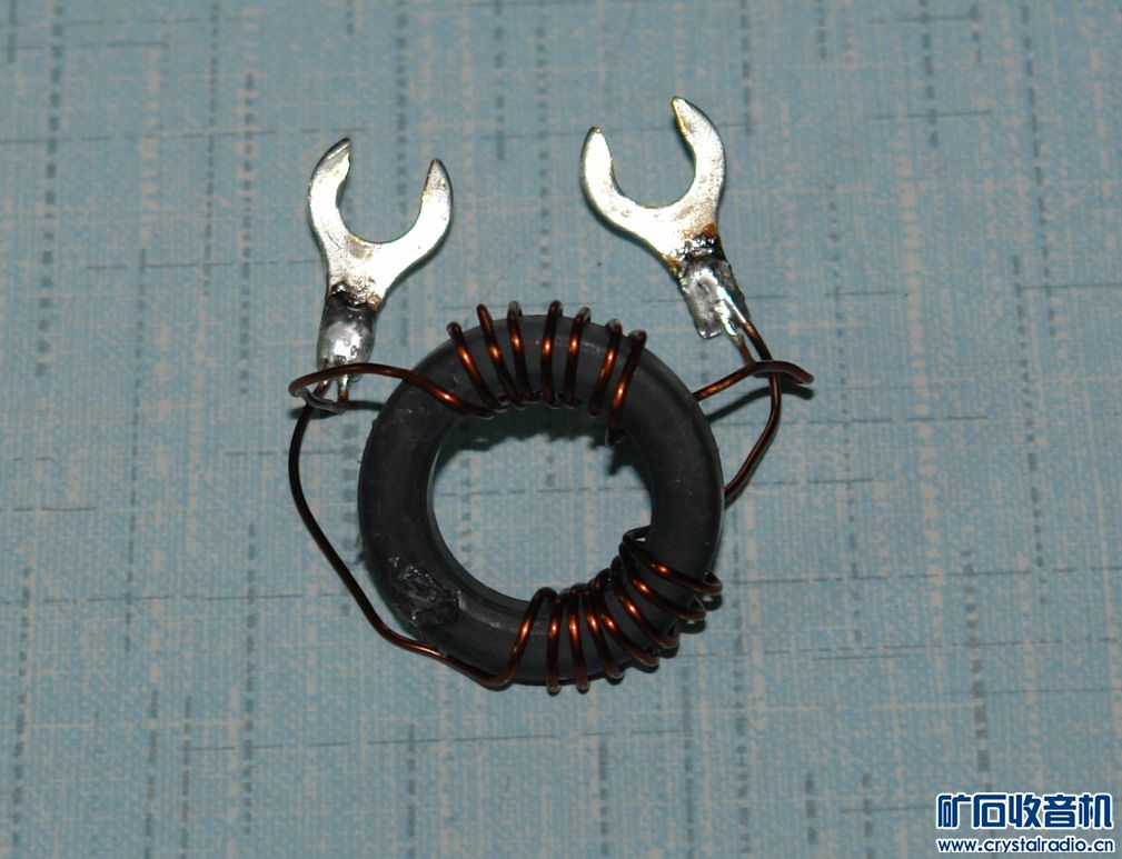

双值反绕线圈是由麦老师介绍到国内的,对提高中波高端Q值效果明显,无论是用在圆桶、花蓝、蛛网及磁环都好使。
最近正鼓捣短波磁环矿机,发现此法用在短波上不好使
      线径         0.74mm            0.74mm           1.2mm            1.2mm
      绕法           串连                  並连                 串连                並连
      匝数           14匝                2x7匝                14匝              2x7匝
      电感         7.96uH             1.85uH              8.4uH              2.11uH
      Q值            495                   361                  563                 402             5MHz时
      Q值            446                   387                  492                 441            10MHz时
注:磁环是R40C1  37mmx25mmx7mm一只
总结,一、同样匝数粗线比细线电感量略高,Q值也高。
          二、串联5MHzQ值高于10MHz,並联5MHzQ值低于10MHz。
          三、总体看串联接法Q值都高过並联接法。
以上仅供参考。

线圈并联在高频端,分布电容大,Q下降,我个人看法;

并200K负载电阻再测,结果立即就会反过来,有载Q值是并联的高。
实际中10MHz短波做不到200K高阻抗,因为1pF的容抗只有的16K,到处都是分布电容漏电。

在另一只磁环上用1.2mm漆包线绕20匝,电感和空載Q值如下,供参考
               匝数           电感量uH          5MHzQ            10MHzQ
                20               14.09               595                  508     (8.0MHz)
                19               13.19               585                  482     (8.5MHz)
                18               12.17               563                  468     (9.0MHz)
                17               11.16               553                  463     (9.0MHz)
                16               10.21               546                  453     (9.5MHz)
                15               9.32                 535                  446     (9.5MHz)
                14               9.17                 543                  443
                13               8.30                 536                  446
                12               7.45                 524                  453
                11               5.66                 484                  446
                10               5.11                 458                  444
                 9                4.41                 427                  429
                 8                3.54                 416                  426
                 7                2.85                 398                  413
                 6                2.31                 378                  404
                 5                1.81                 315                  368
                 4                1.40                 308                  326
                 3                0.96                 272                  290
   总结:圈数增加相同频率的Q值也増加,所以有条件尽量多绕一些圈数,线要尽量粗一些。
           在14匝时5MHz  Q值略高于15匝。
           在13匝时10MHz  Q值略高于14匝。
           在圈数少于9匝时,10MHz  Q值比5MHz  Q值高,在10匝以上时10MHz  Q值比5MHz  Q值低。

短波双值反绕线圈效果不好可能与圈数少有关。
