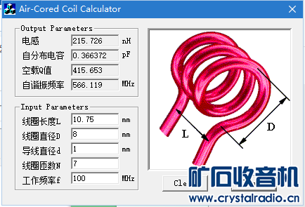

        我需要绕只电感,假设需要L1的电感量是0.2uH,那么我需要L2的电感量是0.8uH。我用许老师的电桥做了两个电感,但是发现结果和软件计算的不一样。也不遵守匝比的关系。我最开始想着,L2是L1的匝比的2倍就可以了。但是软件计算和电桥测试都不是4倍。测试的时候,两个线圈的导线直径是1mm,线圈直径是8mm,间距是0.625mm(游标卡尺测量N圈取平均数)。
如下图:
7圈
14圈
我要问的问题是:
空心线圈,如果在无法精确测量L1的电感量的情况下,如何让L2的电感量精确的等于L1的4倍?
最好是通过匝数比来搞定,如果不能,我只有搭振荡电路,测2倍频来决定了。不过貌似精确度也不高啊

同线径且有一定间距,分布电容估算影响大。直接点拆L1上电桥取值。密绕有相应计算公式,绕后仍要实测。可以看购物网站:倍数值两个电感对比最直观。

分布参数影响太大,估算一下,以微调L值测试震荡F0为准。

空心电感量和几何尺寸相关包据线圈长度,具体公式网上有,并非简单改变一个参数就是几倍的关系

谢谢e3po版主的帮助,经过测试和理论分析,常用的方法可能不合适,就包括频率测试,可能在100khz的情况下,匝比弄好了,但是到了100MHZ,就全变了。
我画了半天的功夫,翻译了个国外的计算方法,在指定工作频率下,误差1%-10%之间。算是能用了。
传上来吧,发扬共享精神:

这个确实是很准的. 我测过的误差是: 计算100Mhz的话, 一般在97Mhz左右(考虑一定的分布电容, 9018, 取1-2pf).

做小电感线圈,特别是高频电路电感线圈,搭振荡器配合频率计是最靠谱的方法。
