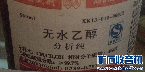

请问一下这个能清洗电位器吗,不会对电位器有什么影响吧。
我这城市药房买不到成瓶的医用酒精。朋友在单位要了一瓶这个,不知道行不行。
99.7度酒精

这不是工业酒精,也不是医用酒精;
这是实验室用的几乎是纯的酒精;请见标签“无水酒精”;
到底用哪种清洗最好呢?
当然是无水酒精了!清洗后几乎无残留的挥发掉;
医用酒精是70%---75%的稀释了的酒精,也就是用无水酒精加入一些蒸馏水后的酒精;挥发后会留下水分,再等待水干后才能用;为什么医用酒精必须是70%左右呢?因为无水酒精杀不死细菌;只有浓度70%左右的酒精才能渗透到细菌内部杀死它;
工业酒精就是有杂质的酒精,用于要求不高的场合;
有些特殊的电位器是不易卖到新的,那就需要清洗了!

这个不就是工业酒精吗,可以用得,但注意安全!这酒精厉害

这个比医用酒精好,医用酒精有25%的水.
