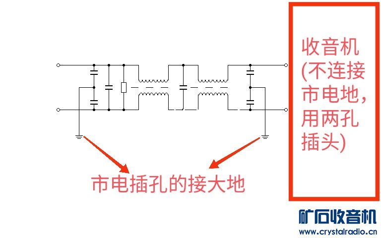

做了一个EMI滤波器,抗干扰效果明显!

这个叫同模和共模抑制电路。
发表于 2018-9-2 17:09:27 | 显示全部楼层
要接地的,不然滤波效果大打折扣
发表于 2018-9-2 17:41:52 | 显示全部楼层
地线如果接在收音机底板上,有麻手的感觉!

DUZHONGHUA 发表于 2015-1-1 22:21
铁盒不好找,如果用这个线路图,效果也会更好。
老的14寸或18寸彩电,就有者这样的滤波电路。楼主这种滤波器加几只瓷片电容和一只电阻即可。
发表于 2024-11-18 10:24:58 | 显示全部楼层
收音机用两孔插头,收音机底盘不接大地是不是就不麻手了?
如果收音机用三孔插头,收音机底盘接市电插孔的大地,是不是效果会更好一些?
