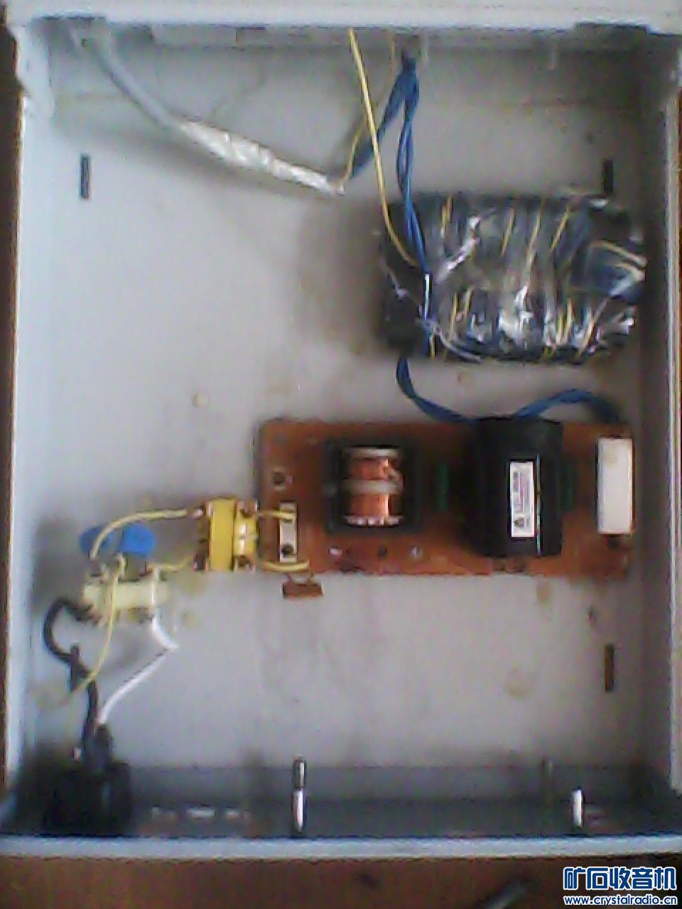

做了一个EMI滤波器,抗干扰效果明显!

一开始打算用CRT彩电里的电感做,一看体积大了,塑料盒无法装下,于是在液晶电视上拆下电感,用上了。

发表于 2015-1-2 04:13:07 | 显示全部楼层
有功率匹配问题否
 楼主| 发表于 2015-1-2 09:11:30 | 显示全部楼层
YC-若鱼 发表于 2015-1-2 04:13
有功率匹配问题否
该滤波器接功耗几十瓦的电子管收音机绰绰有余了。

发表于 2015-1-3 13:17:32 | 显示全部楼层
直接装在机器里好些。

发表于 2015-1-3 17:18:56 | 显示全部楼层
zgcaihong 发表于 2015-1-3 13:17
直接装在机器里好些。
还是直接装在插座板里好(如果有地方的话)
 楼主| 发表于 2015-1-3 19:19:45 | 显示全部楼层
直接装在机器里好些。
专门给一台电子管收音机使用,为了节省空间,直接装在收音机里,肯定好些。但是 我还想用在其它音响设备上。
 楼主| 发表于 2015-1-3 19:23:01 | 显示全部楼层
这也是好办法之一
发表于 2015-1-3 23:36:09 | 显示全部楼层
 楼主| 发表于 2015-1-4 12:47:36 | 显示全部楼层
hayyp 发表于 2015-1-3 23:36
多个线圈与电容组成波器,电感量电容量尽量要错开不要重复,以免只对一个频率作用
1,谢谢您的指点! 下面是我个人的看法,由于知识水平不足,如有错误,不要见怪,希望坛友及时指正。
2,该滤波器的元件(两个电容,两个电感)都是从一块(52寸液晶电视)电源板上面拆下的,故自己做的滤波器线路形式和元件参数都是和原来电源板里的滤波器是完全一样的。相信成品机线路是合格的,没有考虑的那么多。
3,我认为该滤波器就是一个50HZ(极低频)工频电路里的低通滤波器(注:不能抑制差模干扰信号),一般干扰都在几十kHz以上的高频,此电路完全能抑制各种高频干扰,应该不需要考虑您所提到的问题。
4,如果在射频(高频)电路里的陷波器,滤波器的等等,就要考虑您所提到的问题。
