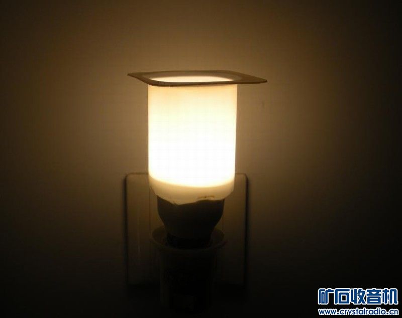

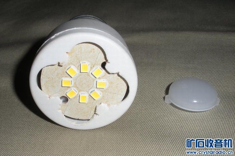

拆下的也没闲着,电源驱动的降压电容换成了0.68uF的安规电容后,使用坏掉的的节能灯外壳,改装成LED球泡灯,做夜灯,用着还不错。
8个2835贴片串联,降压电容选824(0.82uF),有些大,找了个0.68uF的安规电容换上了,亮度基本上没有多大变化

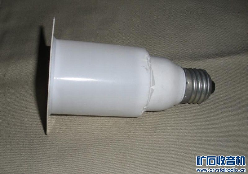

简单焊接后,装入节能灯外壳;节能灯固定架中间部分剪除,以正好卡住遮光罩为宜
出于亮度和散热的考虑,把原来的遮光罩去掉了
加个大遮光罩(酸奶盒),效果好多了
点亮后效果图
