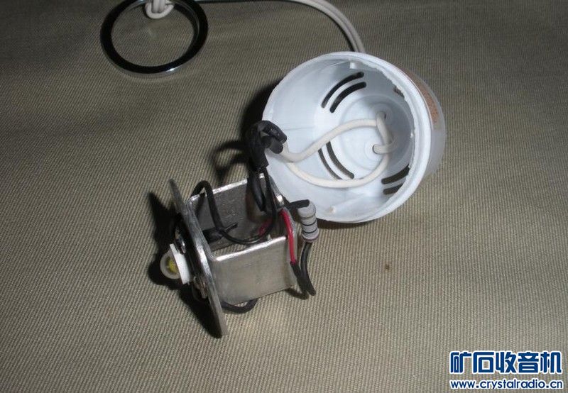

前阵子1.3元包邮买了个一体化LED筒灯,标称3W,实际只有不到2W,筒身是塑料材质,阻容降压驱动,用了8个2835贴片,靠的是电路板表面的覆铜板散热,用起来有些鸡肋。这种塑料材质的筒灯,散热是个问题。在现有的基础上,改装了一下,加强一下散热,并改成了5V供电,既可以使用充电器,又可以使用移动电源,使用了一段时间,效果不错。
厂家的介绍
内部结构

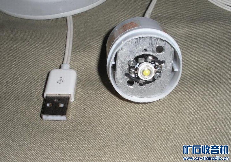

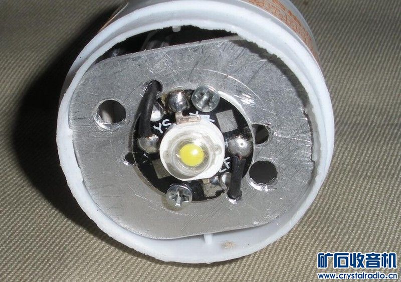

选用的是这种直径16mm的铝基板加1W大功率LED灯珠
根据灯筒大小,做一散热铝片,将灯板固定在铝片中间,然后将铝片卡接在筒身上
本打算使用7135恒流,考虑到散热,采用的是10Ω电阻限流,工作电流在200mA左右;根据筒身大小,又加了部分铝片,加强散热;各连接处使用热缩管进行绝缘
固定灯板的螺丝,用热缩管做了绝缘
输出线使用的是0.5mm线径的平行线,并在出口处打一活结,用来固定

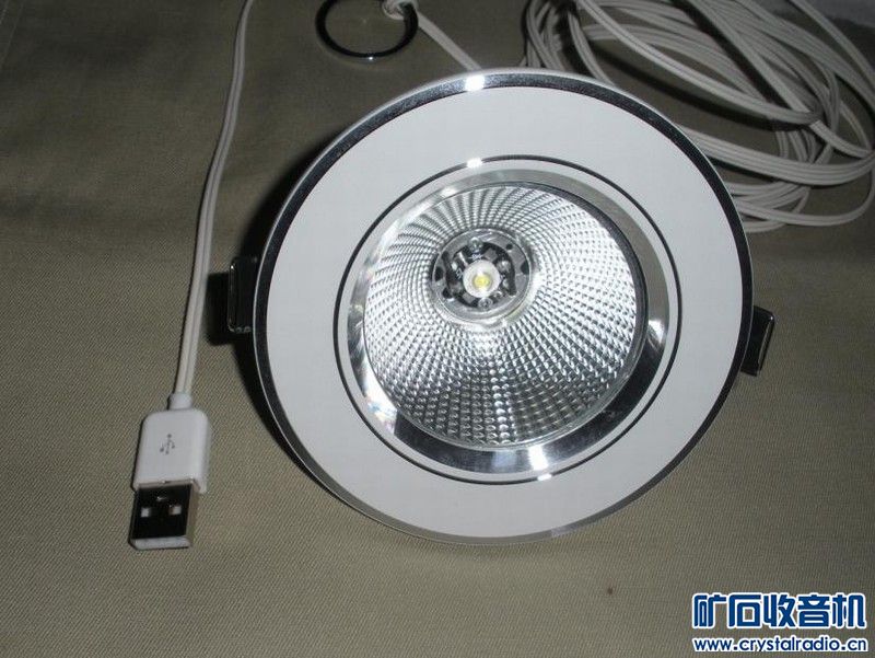

组装起来

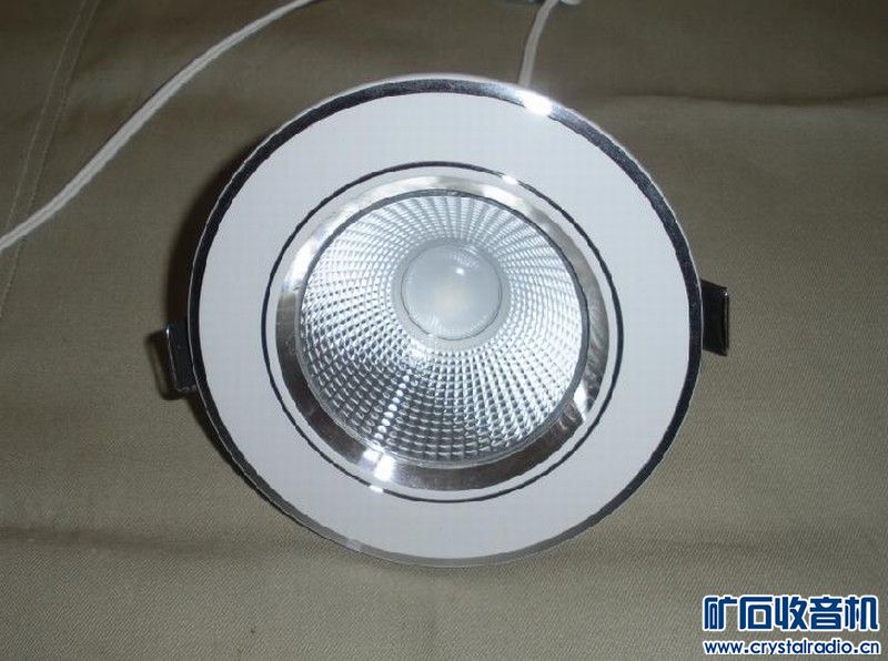

因为亮度和散热的原因,把遮光罩去掉了
接5V电源效果图
接5V移动电源效果图

本打算使用7135恒流,考虑到散热,采用的是10Ω电阻限流,工作电流在200mA左右;实测工作电流在150mA左右。

不错,不过没有散光罩的话,直接目测太晃眼了

这灯原来的遮光罩比较厚,影响亮度和散热,所以把遮光罩去掉了。

换上的led看灯芯的大小,应该是3w的吧,3w的话可以上到350ma啊,然后加个遮光罩就不刺眼了

换上的是1W大功率LED灯珠,实测可以上到300mA。
