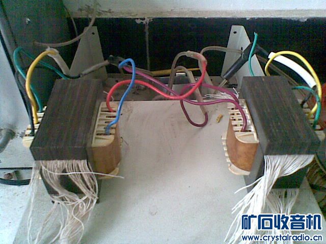

新绕的层层纸的输出牛

DIY的乐趣,绕制的很好。层层纸用薄些的更好。从前用刻钢版的蜡纸,现在可以用大废弃电容里面的纸或者描图用 ...
谢谢于老师的指导!
发表于 2015-1-7 23:14:24 | 显示全部楼层
这才叫正规传统挠牛..好牛.....其它挠牛方法本人没看好
发表于 2015-1-7 23:46:56 | 显示全部楼层
于老师好,过去用蜡纸是材料缺乏的无奈之举,现在很多绝缘材料都能采购到,用蜡纸就没有必要了。首先蜡纸不具备稳定的绝缘性能,其二厚道不够均匀,电容纸轻易也不要使用,毕竟电容介质是否对有毒,对人体是否有害都是不确定的事,0.05的电话纸.0.08的电缆纸现在购买十分容易,还是用这些稳定易得的材料适合

现在的漆包线,有必要层层包线吗?

有的朋友就是喜欢这种层层纸的。 萝卜青菜,各有所爱。

好手艺!我是学不来的。为什么不用文具用的透明胶带纸呢?

老传统是不用的。有用玻璃纸做绝缘层的,处理不好不好看吧?。

我是有时跃跃欲试,想想只有胶带纸可以搞定。但有传说裸手不能挨漆包线的,是否?

线包我是绕不来,但我有单端牛留气隙之法:胡子牛:lo
先对插铁芯
敷缝纫线
再插I型铁芯
整形,胡子牛完工
